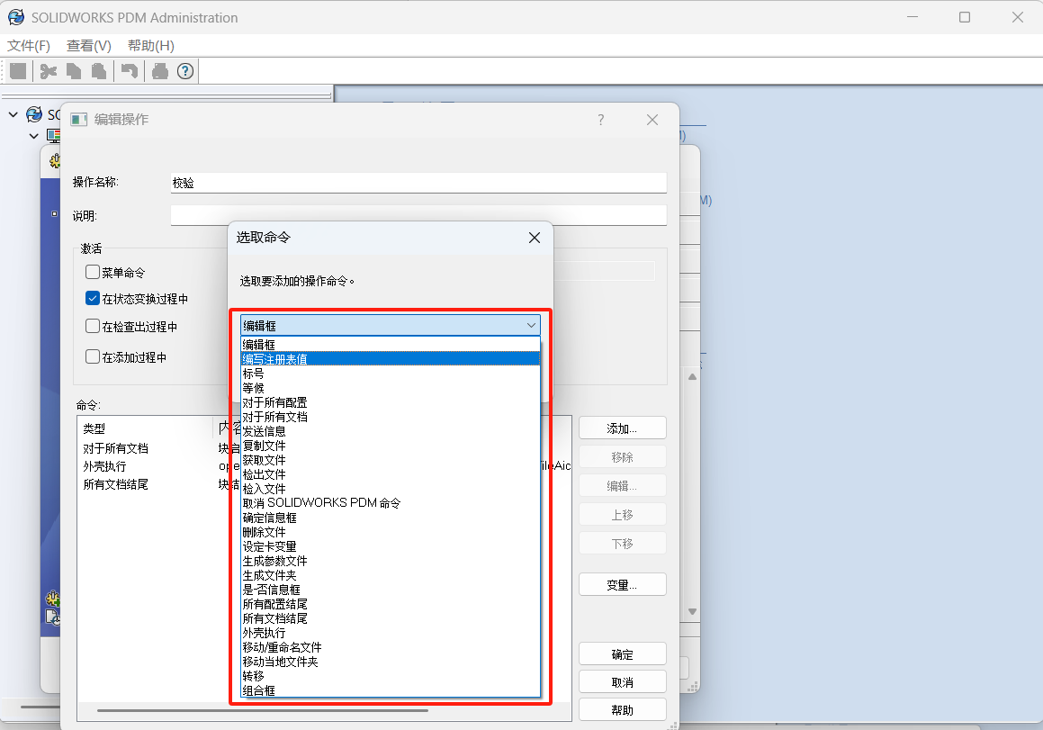

​​1、支持多种操作类型​​,例:
文件操作​​:复制、移动、重命名、压缩文件等。
​​通知功能​​:发送信息(如通知团队成员文件已更新)。
​​外部程序调用​​:运行脚本(如 PowerShell、VBScript)、启动可执行程序(如批量打印工具)。
​​数据库操作​​:更新 PDM 变量。

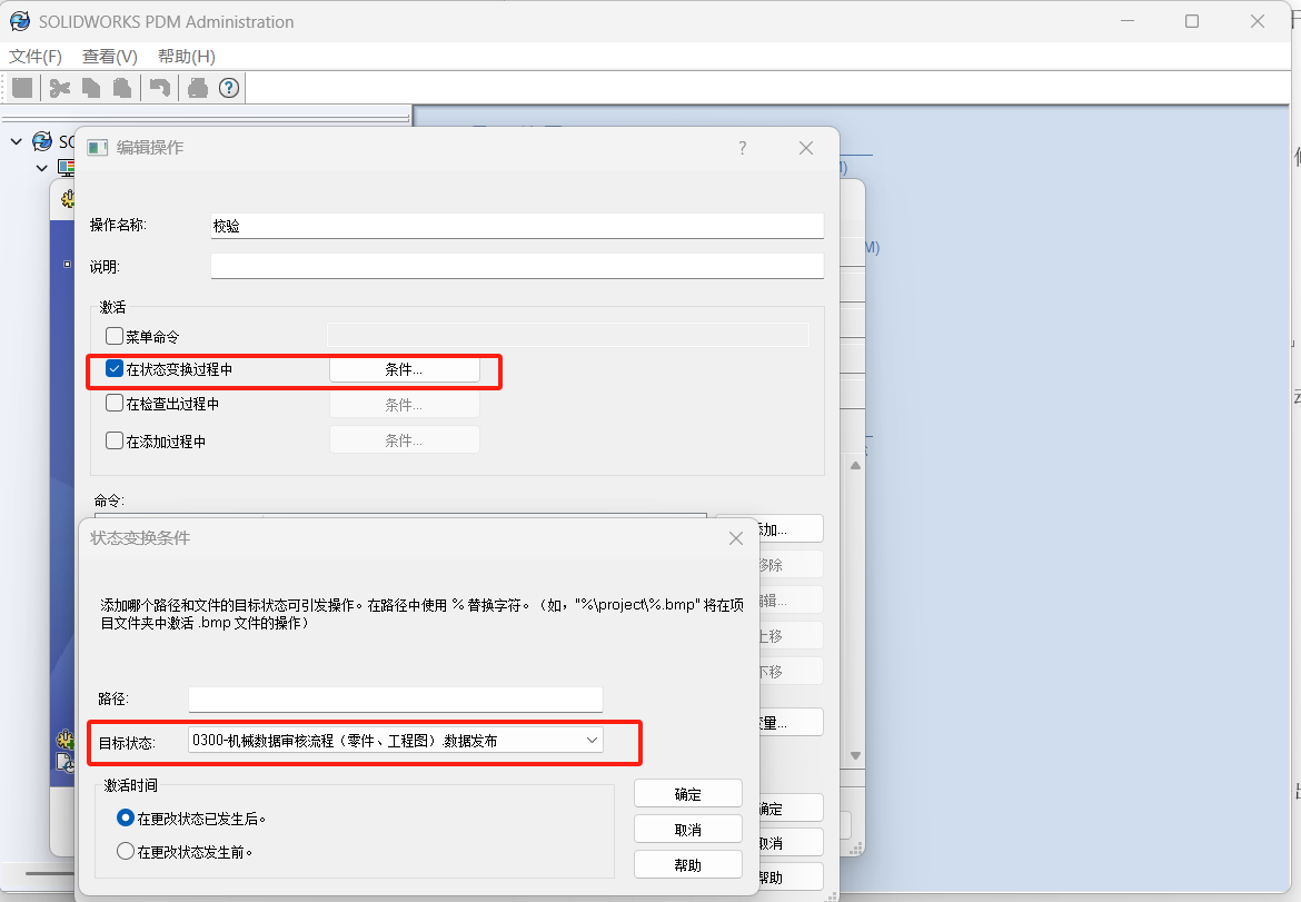

可配置触发条件,用户能根据自身需求配置一个或多个由特定条件触发的命令,满足各种类型的任务或流程需求例如:
文件转换为目标状态“已发布”。
文件正在进行检出检入操作。
菜单命令:在PDM主界面选项卡中增加选项卡命令。

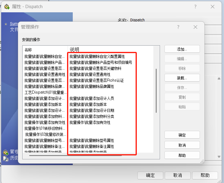

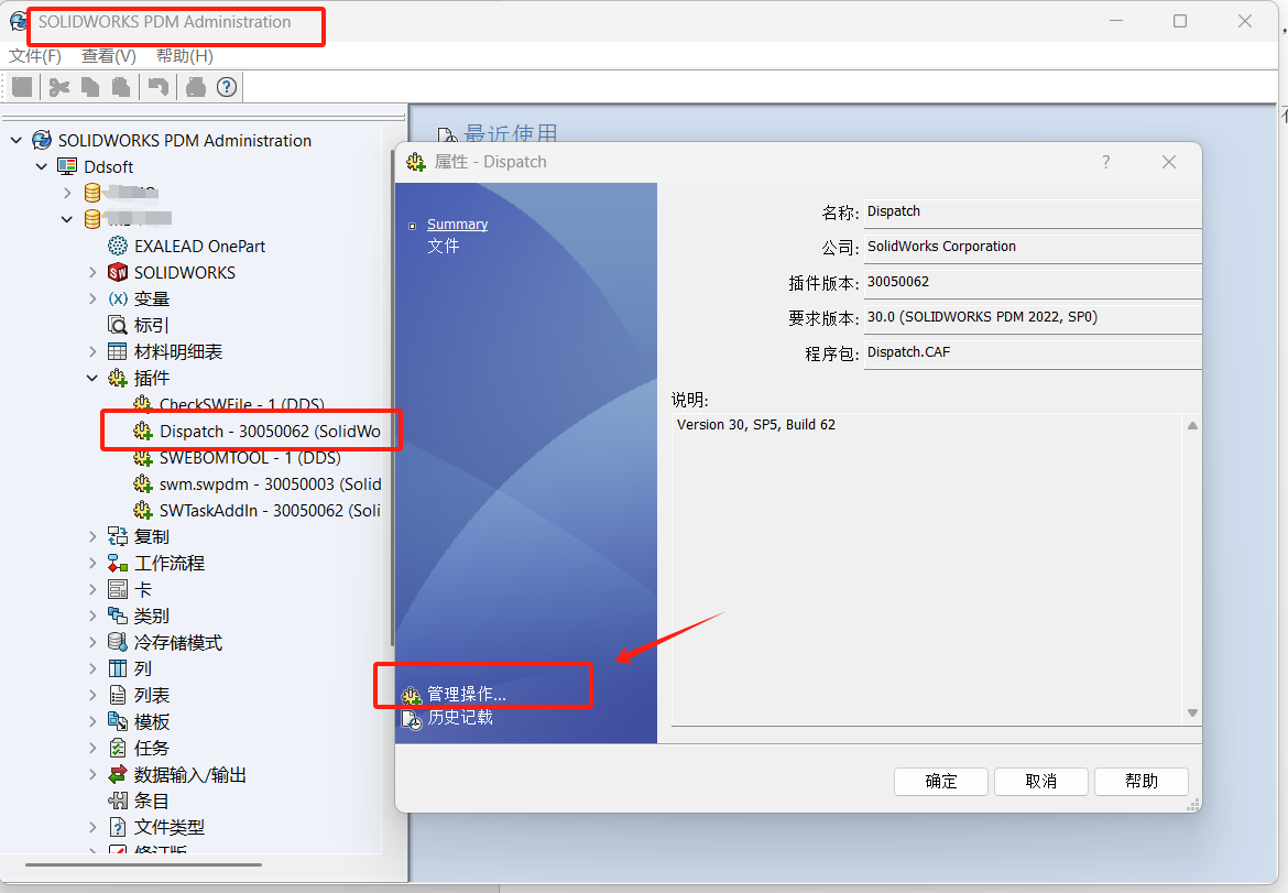

安装:用户有足够权限,可安装 Dispatch 插件。安装后,连接到相应库的任何客户端都可访问 Dispatch 命令。
创建脚本:打开 PDM 管理工具,展开插件节点,右键单击 Dispatch.CAF,选择“管理操作”。在弹出的对话框中点击 “添加”,即可定义 Dispatch 操作的名称和说明。
