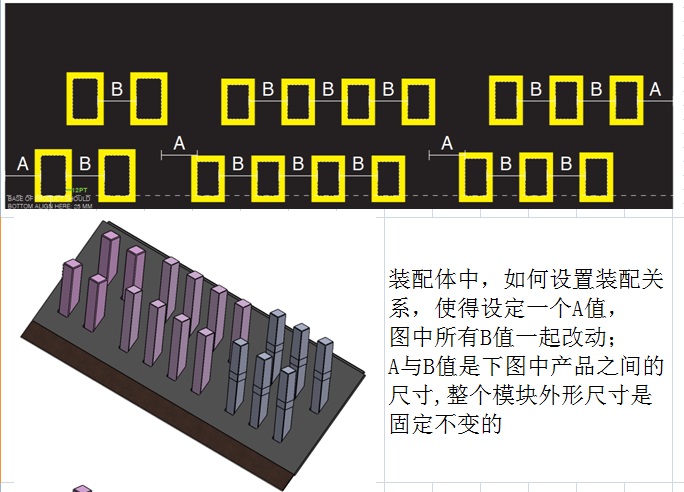

求助大神帮忙解决下图中问题!!谢谢
. t! g6 t/ Y4 x+ I7 ?- [/ x% z6 v5 w7 c& b$ A1 ?( d

本质上这些柱是插在下面的孔中的,所以只需要修改孔的间距。
) x0 S% L; ^- V6 e/ y) c而这些孔的排列尺寸可以方程式,也可以使用随形阵列,其实随形阵列就是使用方程式的,只不过它的方程式集中在一个列表中,方便操作。

使用装配草图

缺少一个距边的关系,在底板孔的草图中,只要B的尺寸是以A来定义的就可以。
