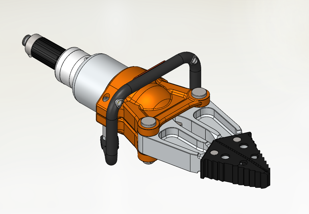

l  打开一个可活动的装配体(确保装配体未完全定义,能够自由移动)

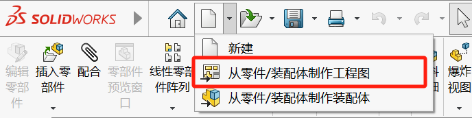

2.创建工程图

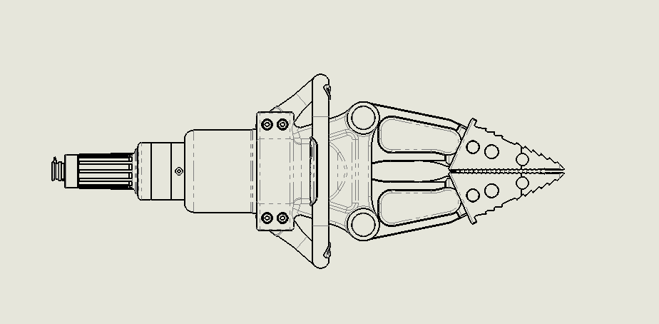

l  使用该装配体生成工程图

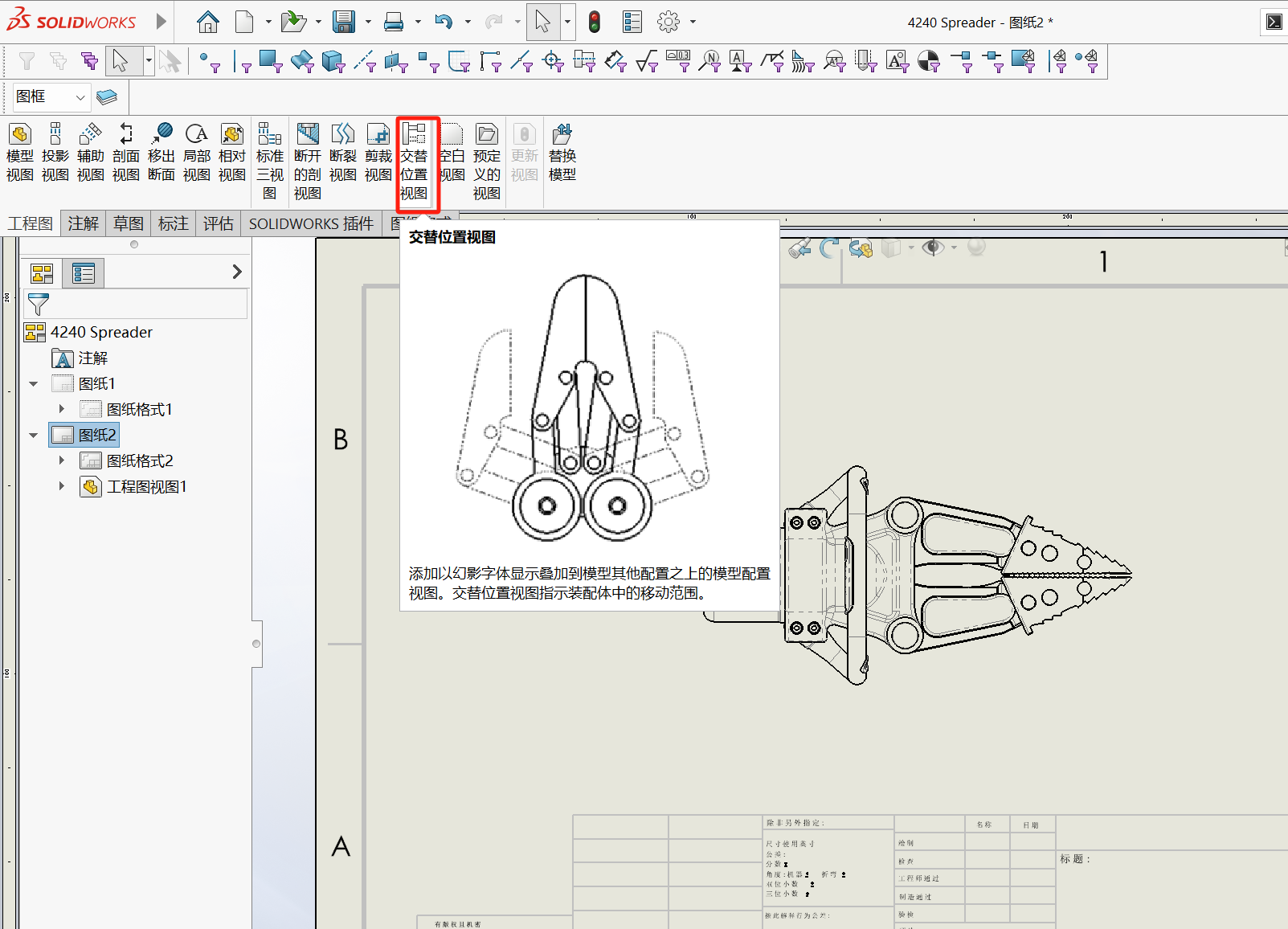

l  在工程图中选择需要添加交替位置的视图,本实例添加俯视图
' g' A' W, ^$ P: P0 }( q5 J7 | 3.png
3.添加交替位置视图
l  点击“交替位置视图”功能

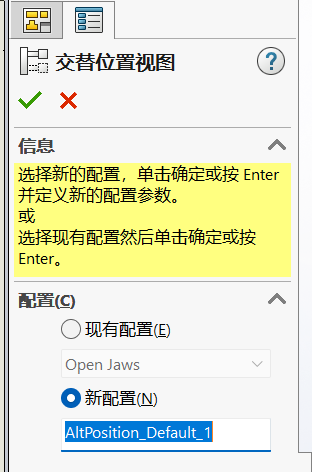

l  选择“新配置”选项来创建交替视图(可以重命名)
l  确认后系统会自动切换到模型界面

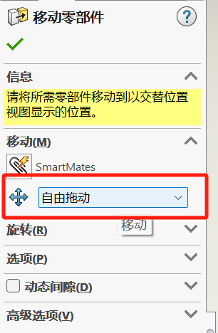

4.调整模型状态

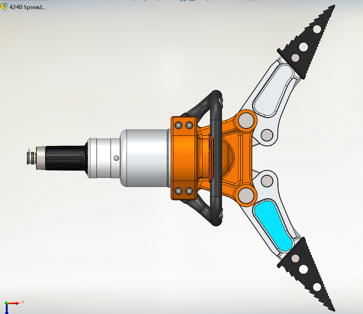

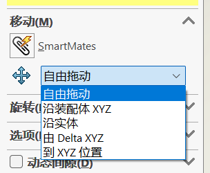

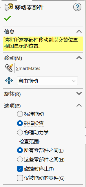

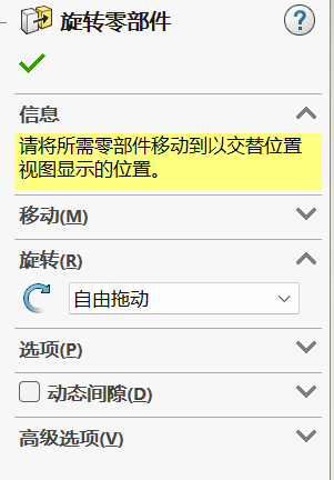

在模型界面中,可通过以下方式调整:
使用“移动”功能(提供多种移动方式)
使用“旋转”功能
启用“碰撞检查”等辅助选项
l  本示例选择“自由拖动”模式进行调整

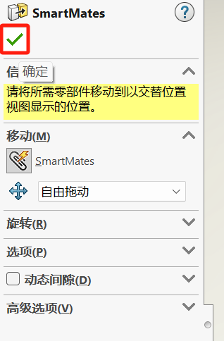

l  调整完成后确认保存

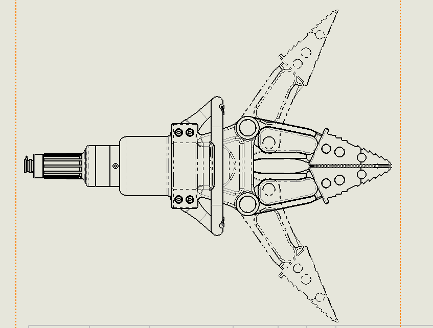

5.查看效果
l  系统自动返回工程图界面
l  可观察到原视图上已叠加显示调整后的状态
