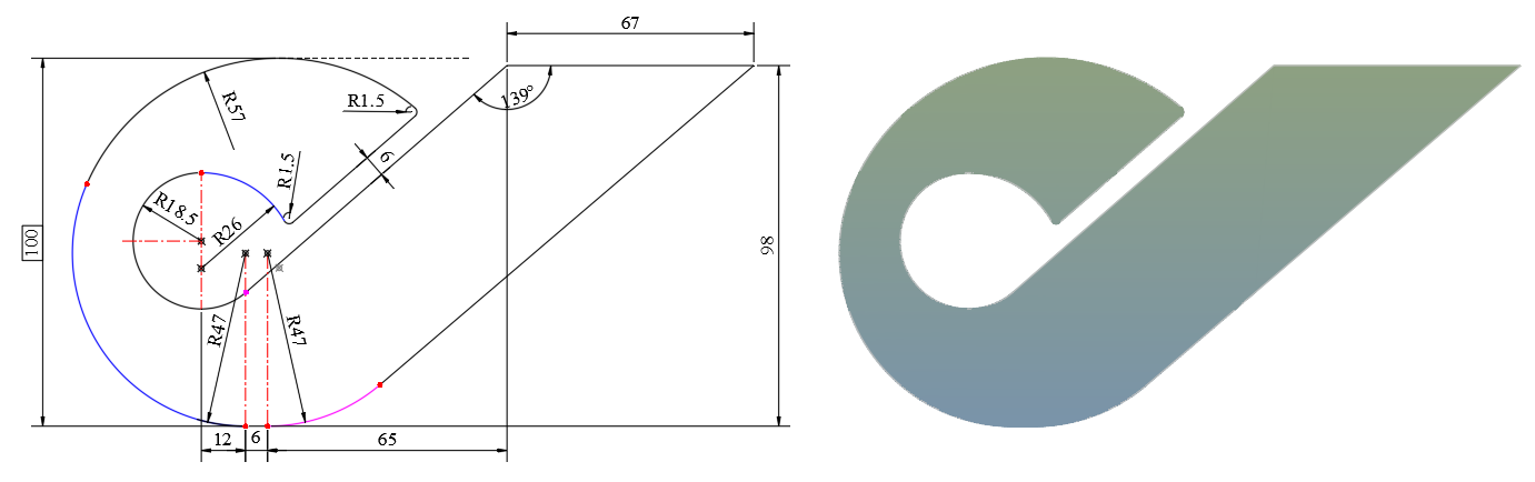

CAD设计标志202508
/ B' B! P, C. E) {& V* N, J本题目由会员2005llnn提供
* c7 z) l, h) i: g" b. | 202508.jpg
$ @7 H! a5 p% k  z$ v0 Y) @+ l$ |8 y- _2 e- G
; b! c0 u: A8 j& R& q
8 `+ M/ v) f1 m: ?/ Z5 x6 M5 h" d9 T
7 b) C- P1 w$ u- E

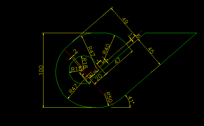

. A# R- x2 m, `3 z7 g+ a$ A设计该标志,要求尺寸100,作出dwg图,并标出完成图形所需尺寸标注 " Q" |# n! Z$ G/ |( I7 i
% W4 z$ q7 G" [1 O% L! F
尺寸精度要求为整数。角度单位必须使用十进制度数,不得使用度/分/秒,百分度和弧度,精度也要求是整数。

3spar 1接近完美
4TKG-09 2接近完美
5林主05983接近完美
7zhaozhihui4左端尺寸40处圆弧标注不明
8凤九天5接近完美
9zhangwp 6左端尺寸100处不宜为直线
10wupeiqi7左端尺寸38处不宜为直线
11gerald_lee8接近完美
12sh_mrhg9左端尺寸28处不宜为直线
13gongwen05190接近完美
14塔山817 上期一等奖下端尺寸17处不宜为直线

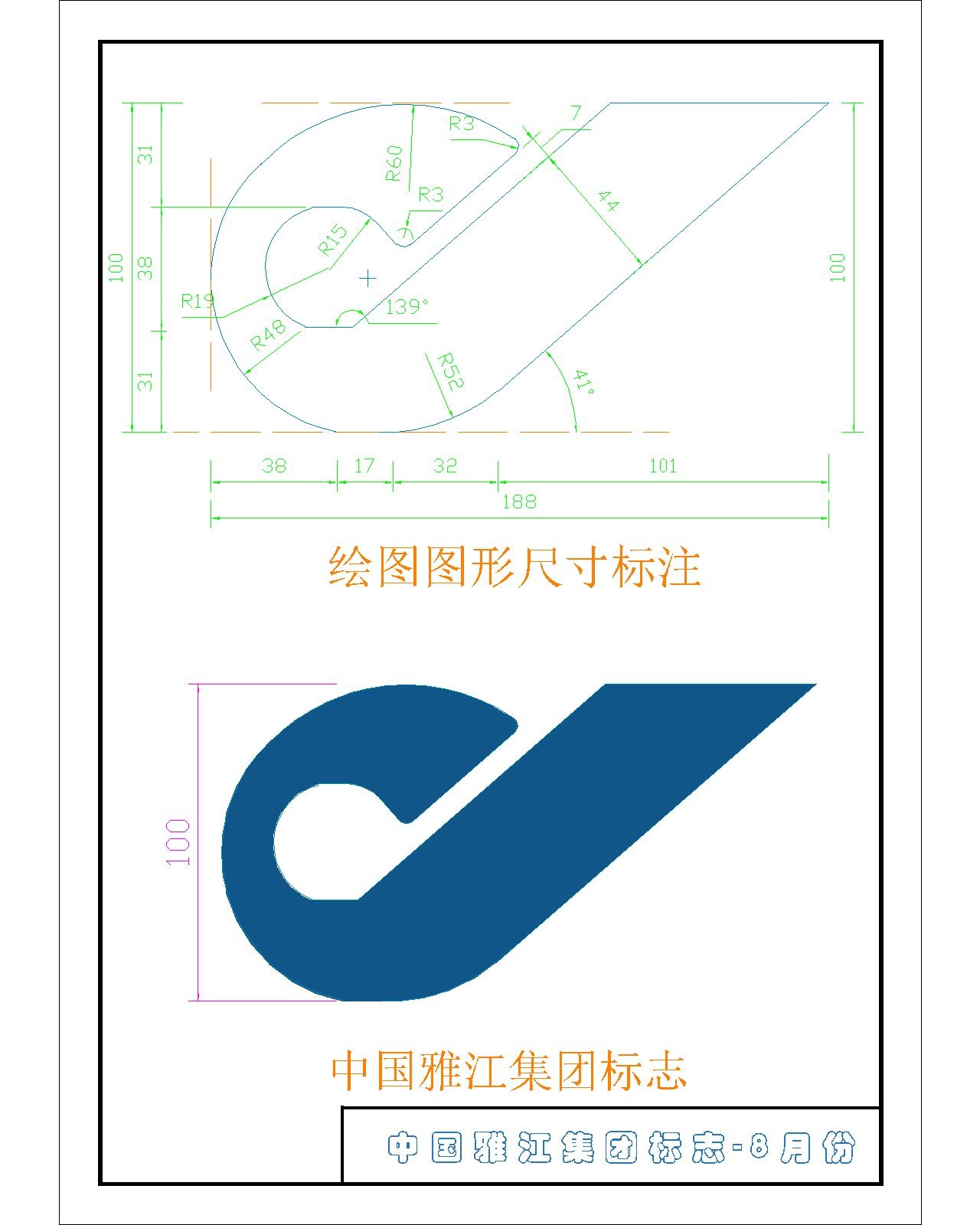

发表于 2025-8-15 15:22:03 | 显示全部楼层 来自: 中国湖南
9 N$ k* F9 H, B: T; l: X5 l9 p: U' m

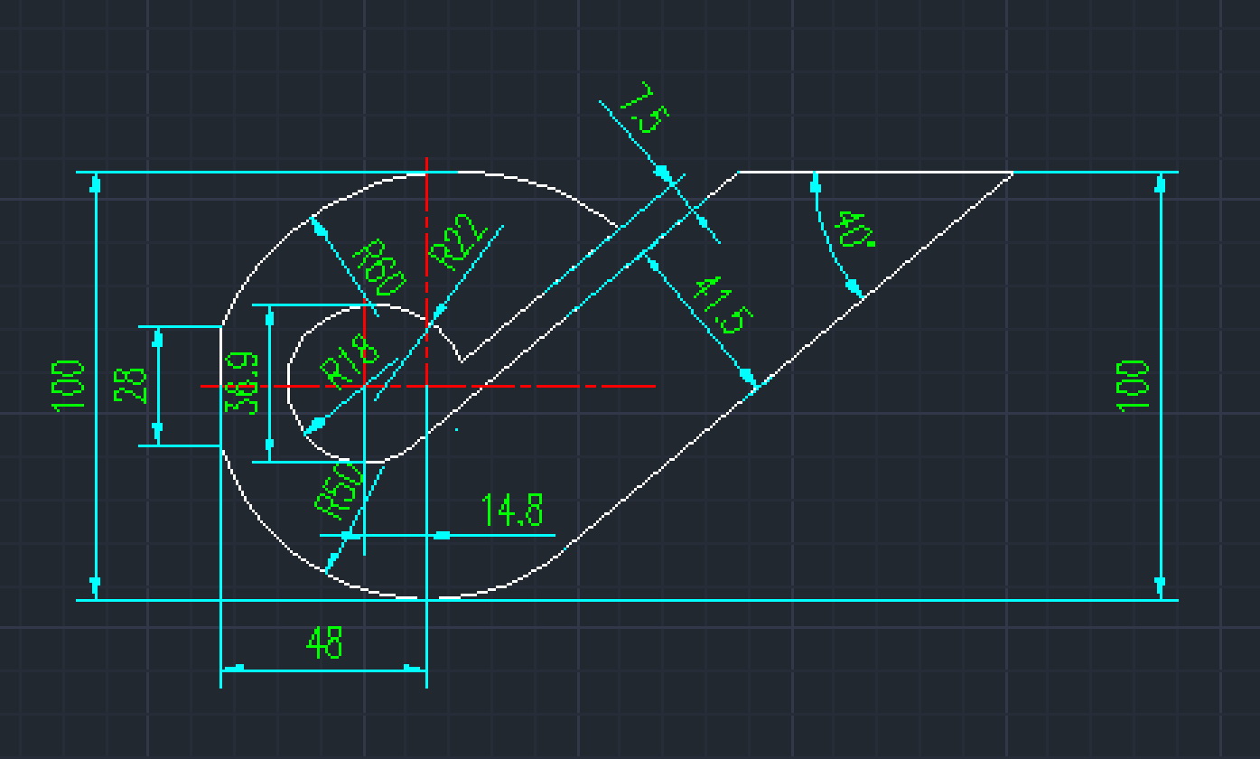

2025 08 作业。6 {! ]; H9 t+ g  g% H/ w& m
2025.08 作业.jpg : ]" L3 L+ w. ~5 E* q7 F
' T' O/ I  R  G 中国雅江.zip (25.99 KB, 下载次数: 9)

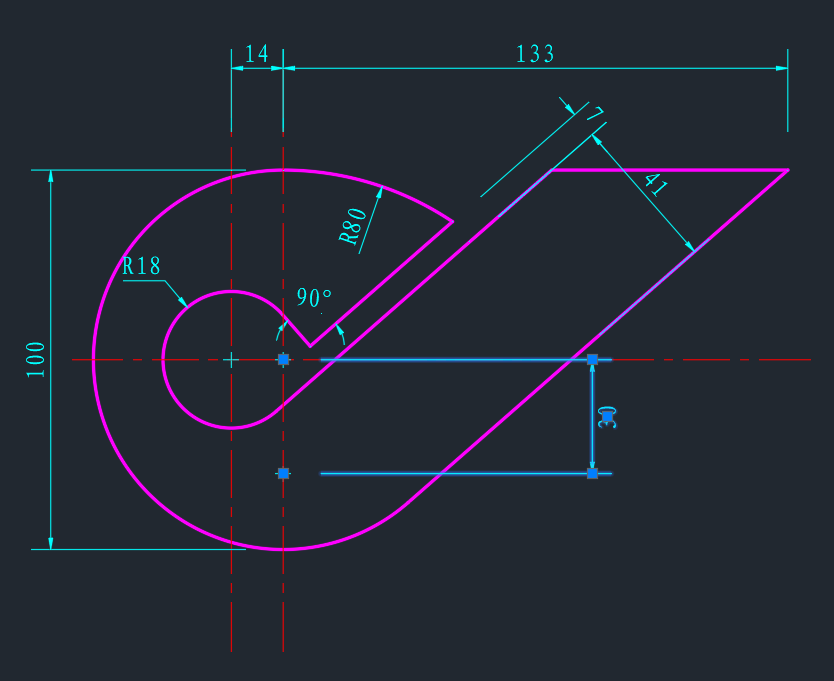

% \& I$ j- q" C. h3 _8月作图( j$ D  W6 I( y3 g+ `7 J: D8 O- e* d7 x8 f
8月作图.rar (71.58 KB, 下载次数: 11)
点评
恭喜获得一等奖!  发表于 2025-8-24 23:32

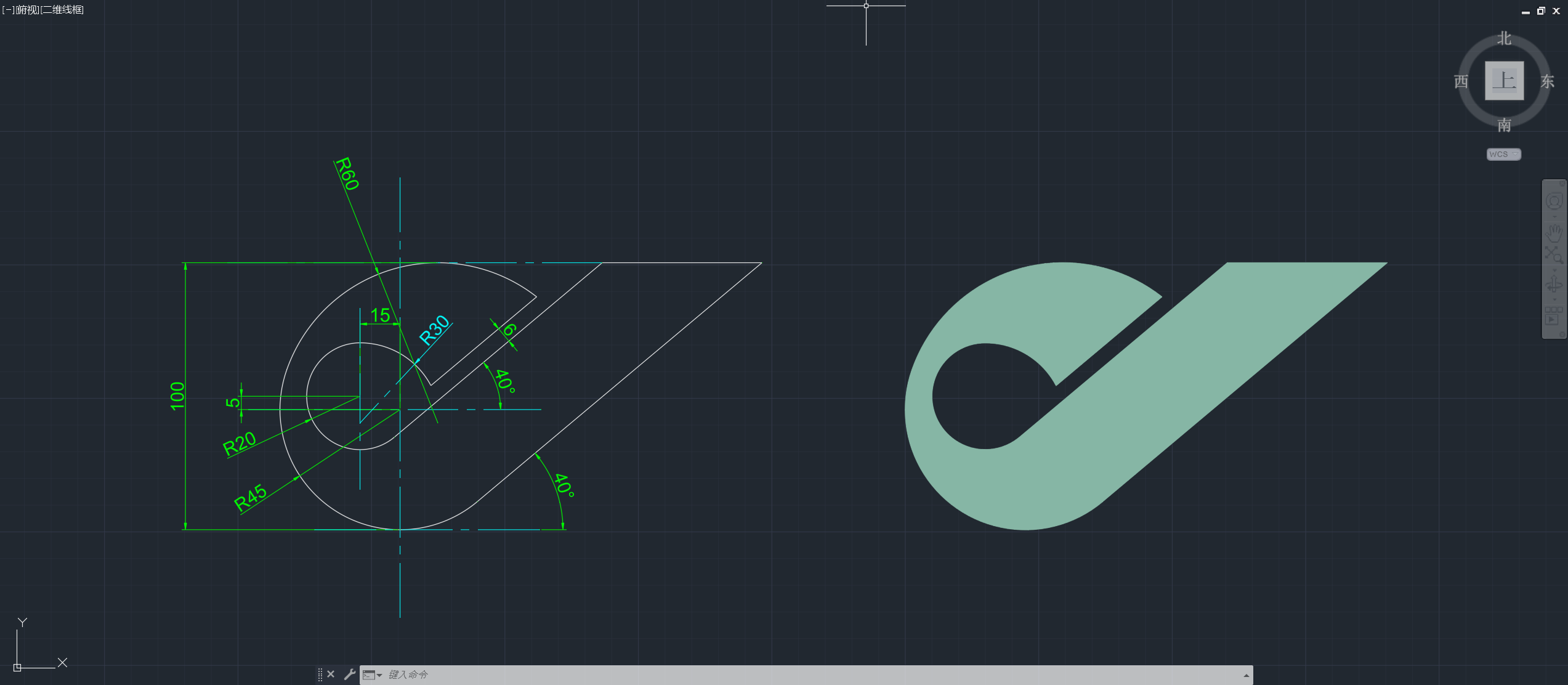

9 Y0 P9 Y* e5 E8 ^交作业:
- _) C4 u' [+ l3 ~, }2 J; W1 UCAD几何作图竞赛题(2025年8月) 中国雅江集团标志; |/ e5 C( e8 U- _% w$ n. \
CAD几何作图竞赛题(2025年8月) 中国雅江集团标志.rar (37.29 KB, 下载次数: 7)

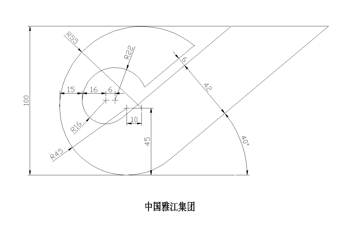

发表于 2025-8-18 08:00:03 | 显示全部楼层 来自: 中国江苏苏州
本帖最后由 2005llnn 于 2025-8-27 17:50 编辑 7 H/ a' W" \& w0 p4 D9 S/ V
/ P( E2 A6 C: b7 F, F
积极参加论坛活动。1 I# |2 l9 m4 o) s7 z  A
2025.8作业.rar (81.17 KB, 下载次数: 8)

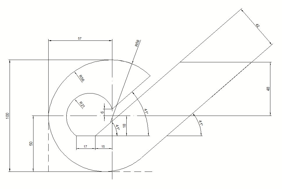

发表于 2025-8-18 08:34:19 | 显示全部楼层 来自: 中国江苏
$ E% z* p# U% @, @: U# Z) w9 J: p8 I+ W0 t; P0 T

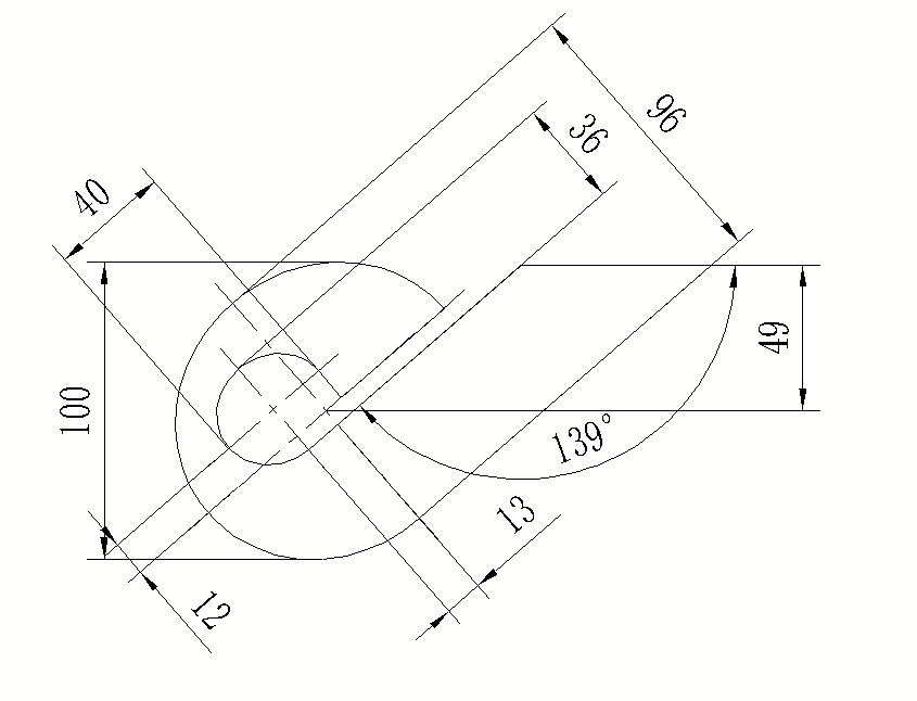

参与练习,提交作业。 8月份标志练习.rar (240.42 KB, 下载次数: 25)

8 {3 }, x  s2 y4 m( ?3        spar         1        接近完美4 k0 K* F- \2 h9 _( e
4        TKG-09         2        接近完美7 Y8 W4 w" \! |0 g' R+ P
5        林主0598        3        接近完美) I8 h) e" h+ e& }0 l3 c
7        zhaozhihui        4        左端尺寸40处圆弧标注不明
; j: [" {; A/ N5 S9 d4 i8        凤九天        5        接近完美2 z0 `7 Q( q) I( z# ?( \
9        zhangwp         6        左端尺寸100处不宜为直线
7 l) f' g- Y) E9 m, V0 W- Q+ t, Z10        wupeiqi        7        左端尺寸38处不宜为直线
$ L1 d5 t6 P9 r- a  N+ d11        gerald_lee        8        接近完美
8 W9 f. {3 T' Q; [12        sh_mrhg        9        左端尺寸28处不宜为直线
9 B7 \  Q$ Y; F1 b; s! D5 }% V13        gongwen0519        0        接近完美6 n/ e4 J- C  H$ {# l4 o" m
14        塔山817         上期一等奖        下端尺寸17处不宜为直线/ N2 R& ]2 z3 w; f
