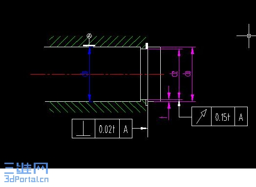

在用轴用挡圈的时候,总是出现这样的公差,这里面的t是什么意思啊,高手能给我讲解一下吗,谢谢!

 楼主| 发表于 2006-11-6 11:40:47 | 显示全部楼层 来自: 中国河北保定
这是轴用挡圈的,不知道怎么用了,高手帮一下忙,急等用呢。

回复 #1 luohuayu 的帖子
t应该是指安装挡圈槽的深度,即(d0-d2)/2,你的图中不是都标着哪么!
 楼主| 发表于 2006-11-6 12:06:34 | 显示全部楼层 来自: 中国河北保定
那公差值是原来的数值乘以t吗?
 楼主| 发表于 2006-11-6 12:08:36 | 显示全部楼层 来自: 中国河北保定
乘了之后是不是公差值太小了啊,楼上的朋友?
发表于 2006-11-6 12:31:49 | 显示全部楼层 来自: 中国湖南长沙
标注t估计是为了与紧挨的面相区别,指出的是挡圈槽的面.公差还是0.02和0.15.
 楼主| 发表于 2006-11-6 13:17:45 | 显示全部楼层 来自: 中国河北保定
那图上都是这个公差,不是不管多粗的轴都是这个公差了吗?您看一下标准。
发表于 2006-11-6 15:12:42 | 显示全部楼层 来自: 中国江苏常州
我们好象没这么标的!你的槽底要求也高了点吧?哪上用的?有必要这么高吗?端面倒是有可能的!

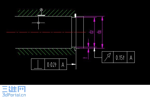

 楼主| 发表于 2006-11-6 15:50:09 | 显示全部楼层 来自: 中国河北保定
这是轴用挡圈标准的一个装配示意图。GB894.1-86的。
发表于 2006-11-6 21:16:45 | 显示全部楼层 来自: 中国
机械制图当中,t一般表示厚度
发表于 2006-11-11 12:54:36 | 显示全部楼层 来自: 中国浙江宁波
没有建过你那样的9 ^% ~$ u7 }$ i( _0 D) m
t是厚度吧
发表于 2006-12-8 19:33:19 | 显示全部楼层 来自: 中国广东阳江
T表公差,这里指是制造挡圈的公差。而箭头那项表:当被测要素围绕基准线A作无轴向旋转一周时,在任一测量平面内的径向圆跳动均不大于0.15;还有那个就是:垂直度,指的是:被测要素必须位于距离为公差值为0.02MM,并垂直于基面A的两平行线之间。
