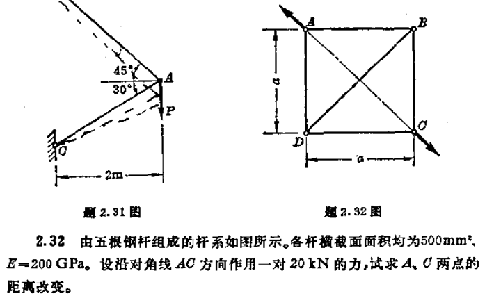

3 B( H2 q& w' X% D- {! c* Y( p最近学习UG有限元。就用材料力学书上的题目做练习。0 O) Y* V% e& e6 |8 T
遇到这个题目,完全按照题意,可以分析出正确的结果。( N+ H1 Y! ~5 R5 q6 j% e' k1 ^* [4 O
但是,如果把右下角的力撤换成约束(垂直纸面的旋转自由度为释放,其余自由度均约束),按道理是一模一样的,实际却做不出结果。
9 h2 E% b) \2 I# \如果把所有自由度都固定,就能出个结果,但是结果不正确。
) n+ q: g8 F& T, u$ R; x. m正确结果是  0.683*10^-3 a7 z+ U0 ]4 K- D/ B. p6 a6 N8 E
请大神指导一二
