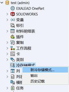

1、新建冷存储模式

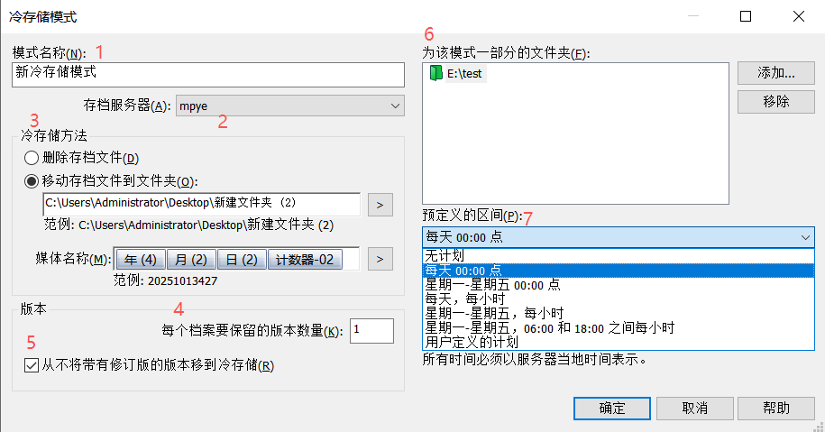

2、冷存储模式具体配置
(1)模式名称:填写创建的冷存储模式名称
(2)存档服务器:选择需要使用冷存储模式的存档服务器
(3)冷存储方法
Ø  删除存档文件:直接删除文件历史版本的存档文件,删除后无法恢复,存在风险;
Ø  移动存档文件到文件夹:将历史版本的存档文件统一存放在指定的文件夹内,后期需要使用历史版本时可在PDM中恢复;

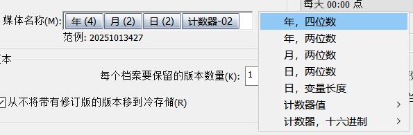

Ø  媒体名称:每一次执行冷存储计划都会在指定的文件夹下创建新的项目,这里的名称是创建的文件夹命名规范
(4)每个档案要保留的版本数量:文件可能存在多个版本,这里限定每次冷存储计划执行,后PDM中保留的文件版本数量,一般从最新版本往下计数;
(5)不将带有修订版的版本移到冷存储:勾选后每次执行计划都会保留创建修订版时对应版本的存档文件;
(6)这里选择需要执行冷存储模式的文件夹;
(7)预定义的区间:
Ø  首先可以选择系统自带的计划时间;
Ø  用户定义的计划:
例如“0 0 *”则代表每天凌晨0点执行一次冷存储模式

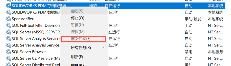

3、配置完成后重启存档服务器,保证配置生效

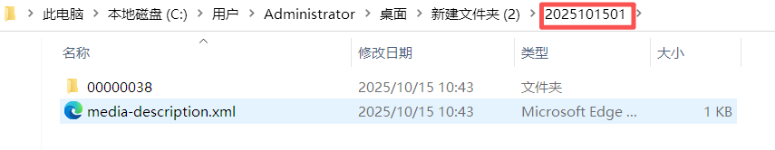

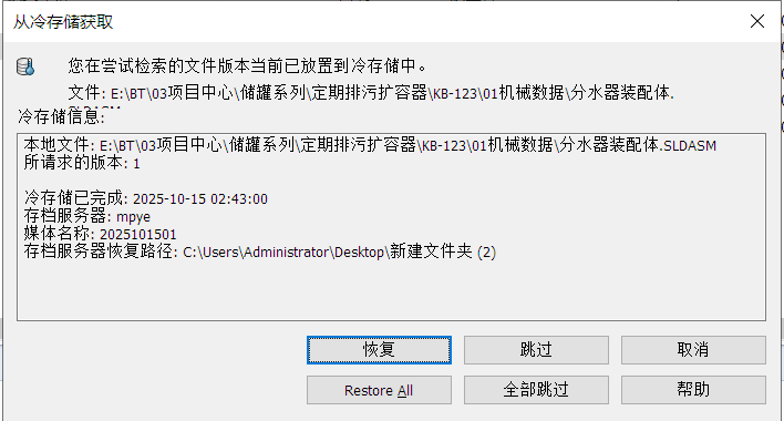

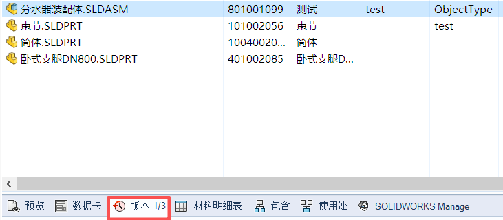

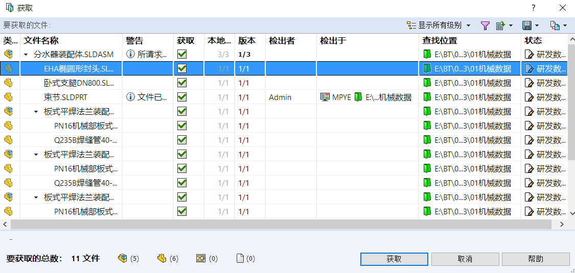

4、旧版本存档文件存放位置

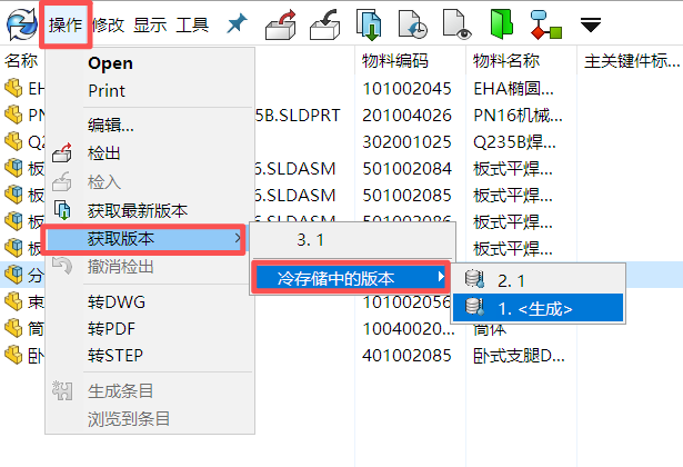

5、如何获取冷存储中的版本
