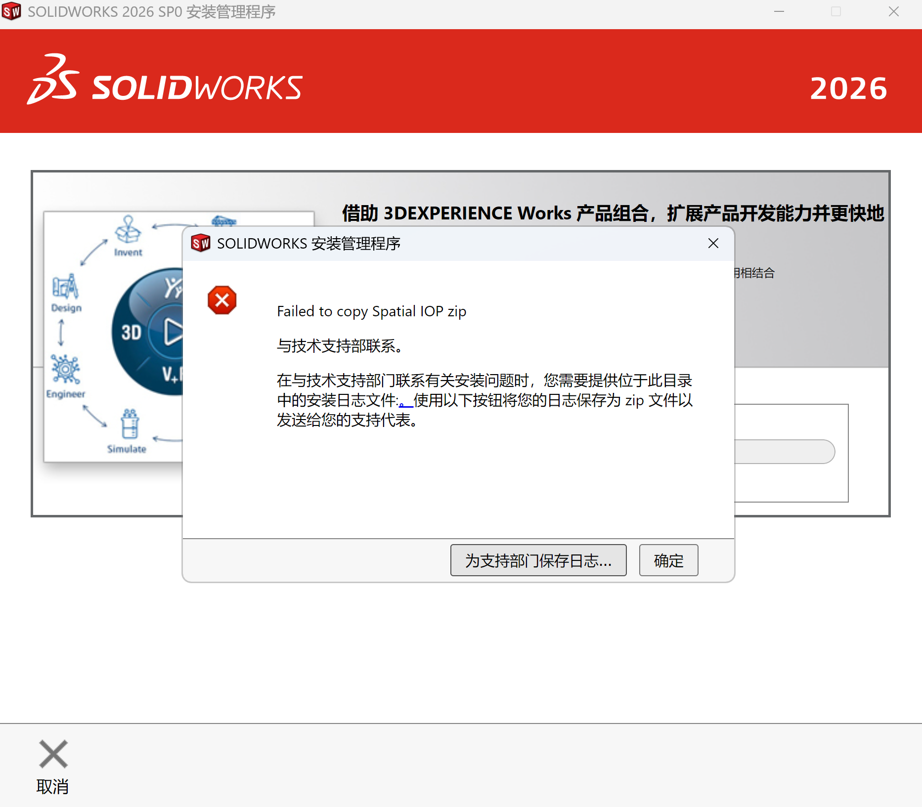

sw2026安装失败,不知哪里设置不对?% g+ g2 G8 \: Q0 H( E3 i
再次安装失败
再次安装失败
安装失败
安装失败
发表于 2025-12-11 09:06:45 | 显示全部楼层 来自: 中国北京
我跟你遇到同样问题
发表于 2025-12-11 09:21:53 | 显示全部楼层 来自: 中国北京
xuwenhua 发表于 2025-11-27 09:465 I; B: C6 w1 O7 M- s4 |
3 @  r: ~# A* E我也遇到这个问题 ,不知你解决了吗?怎么解决的能告诉一下吗

发表于 2025-12-22 13:12:52 | 显示全部楼层 来自: 中国山东济南
mdj18 发表于 2025-12-11 09:21
& D5 I4 n4 i7 g8 D我也遇到这个问题 ,不知你解决了吗?怎么解决的能告诉一下吗
; U* ]4 n( i" k1 F, _" ?
(1)打开运行(WIN + R),输入 %temp%,按下回车,删除文件spatialiop.zip。
; P( H5 ]% U3 C(2)再次运行setup.exe并安装剩余产品。
发表于 2025-12-22 13:18:45 | 显示全部楼层 来自: 中国山东济南
xuwenhua 发表于 2025-12-18 09:10
$ n( O9 p, j% Z( H  ~& n1 ~. w我就没升级用回原有的。
8 z0 Q: M9 m- @6 D/ I(1)打开运行(WIN + R),输入 %temp%,按下回车,删除文件spatialiop.zip。! L( F" f) N  u9 M# r# H
