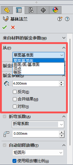

✔ 钣金设计开始条件新增:现在钣金零件中我们可以灵活选择不同的开始条件帮助我们更高效、精准地创建模型,可以根据需求对钣金件直接调整,减去大量的多余步骤。

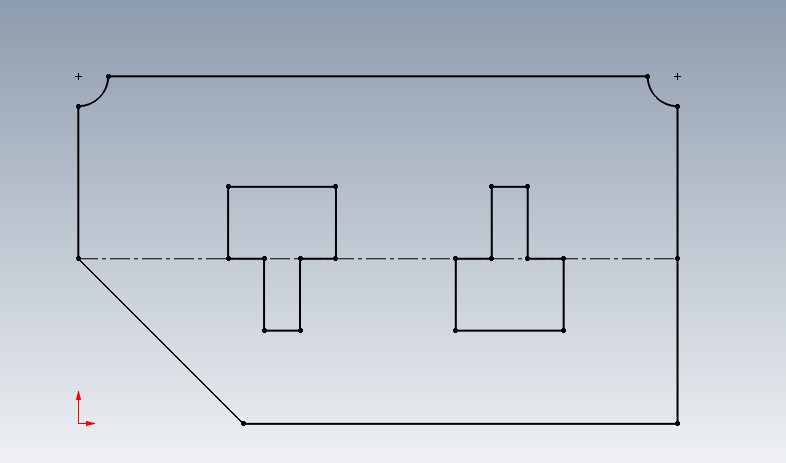

1、先在 SOLIDWORKS 2026 激活草图环境,绘制出我们所需要的钣金件草图。

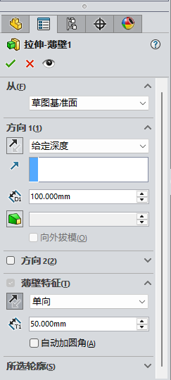

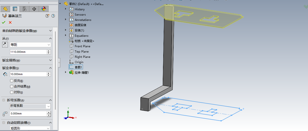

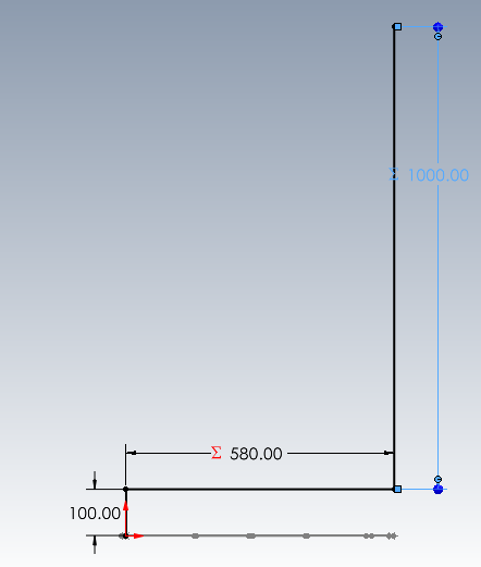

2、进随后退出草图在另一基准面使用方程式绘制出我们的支柱并使用“拉伸-薄壁”建模。
3、点击“钣金——基体法兰/薄片”,再选择我们所需要的开始条件即可完成创建我们的钣金件。

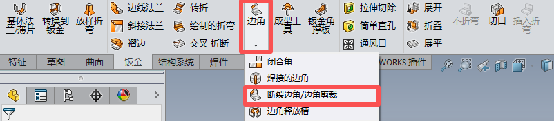

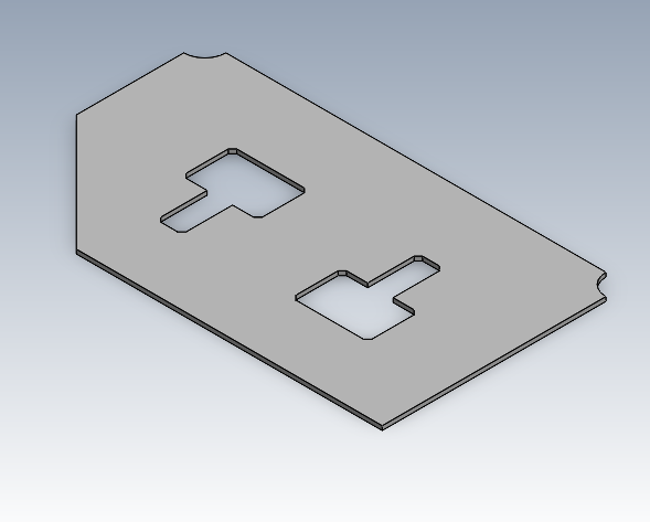

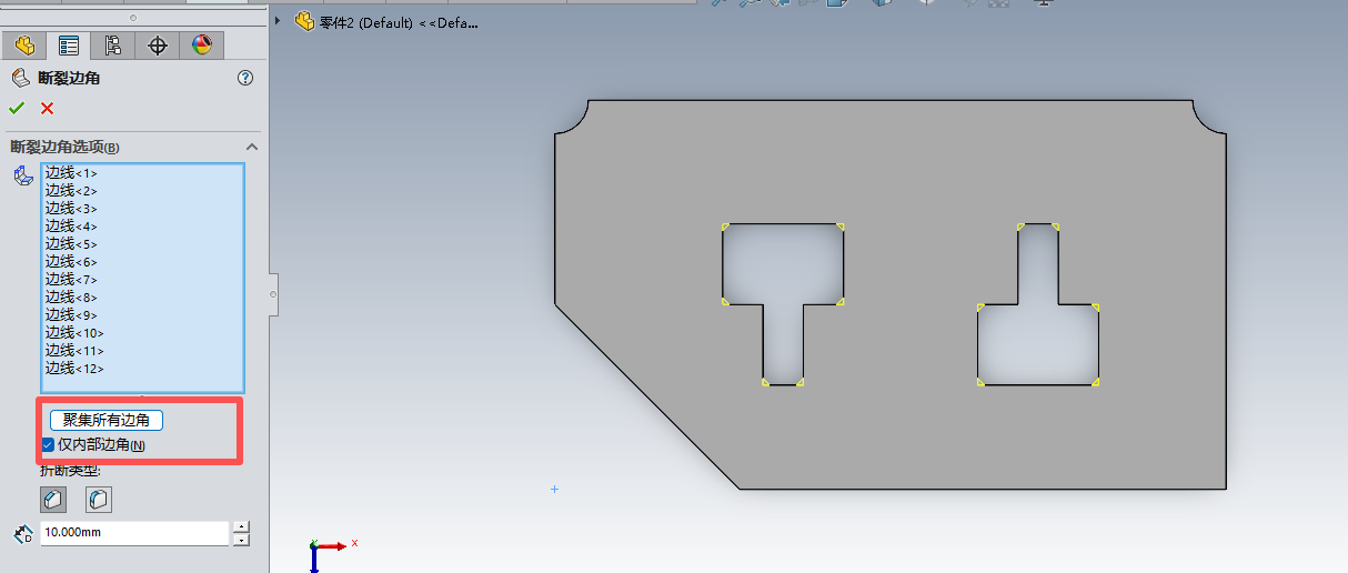

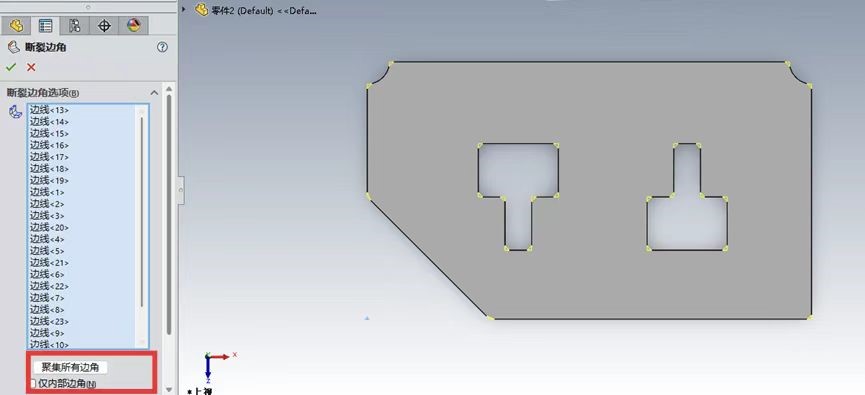

4、接着点击 “边角——断裂边角/边角裁剪”,在点击“聚集所有边角”即可全选,如若只需要内部进行边角处理,仅需勾选“仅内部边角”即可。这样就完成了对钣金件的创建。

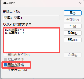

5、完成对钣金件的模型绘制后,我们将另外的支柱建模进行删除,然后再将其草图进行删除,同时勾选“删除方程式”的复选框,可以看到使用方程式的尺寸线被选中,点击“是”,删除后可以看见在设计树中的方程式没有报错。
