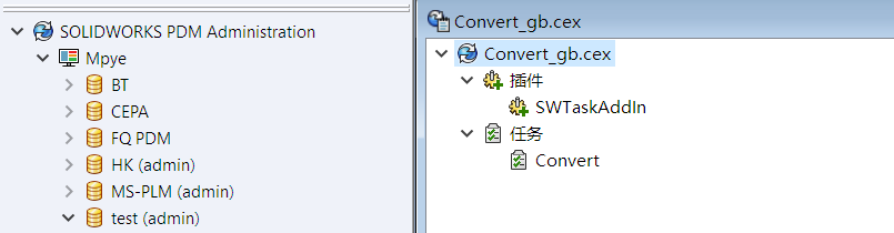

1、在管理后台打开Convert_gb.cex文件,该文件在PDM安装目录下的DefaultData文件夹中

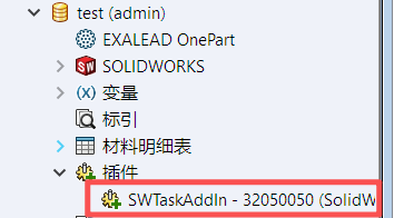

2、将插件拖入库的插件选项下

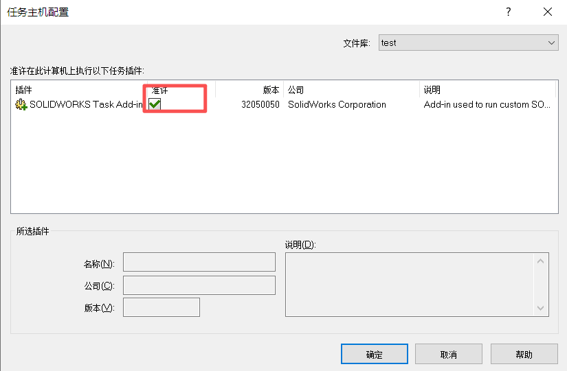

3、点击任务中心的PDM图标,选择任务主机配置

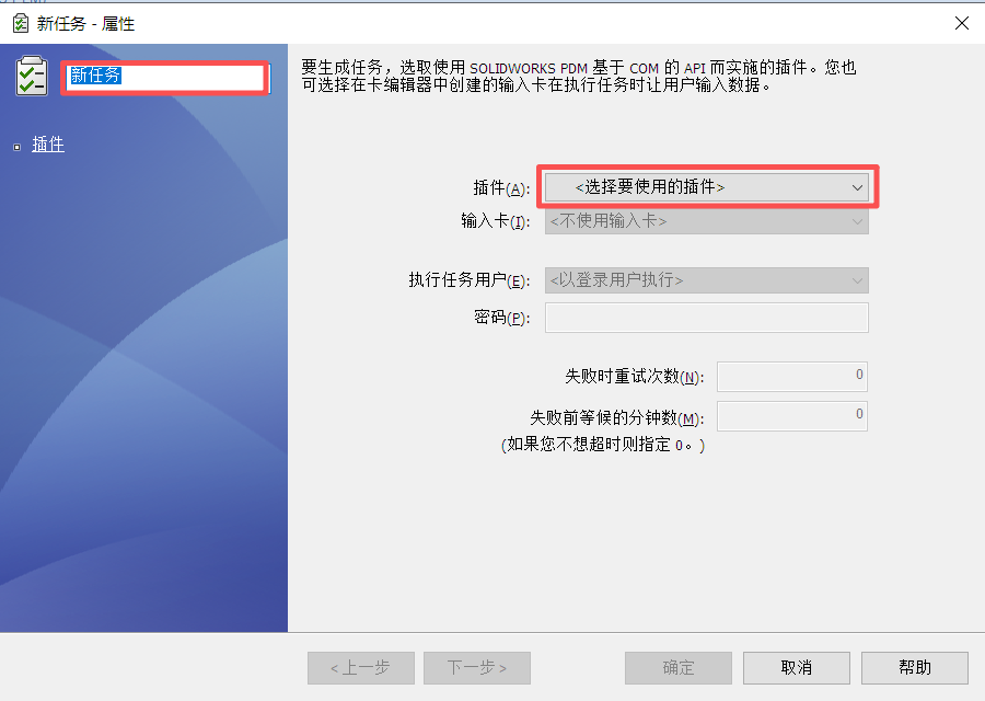

1、右击任务,点击新任务
2、输入任务名称,选择添加的插件

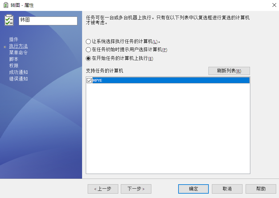

3、选择执行任务的主机

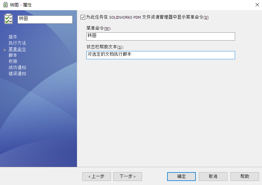

4、配置视图库中手动执行任务的快捷方式

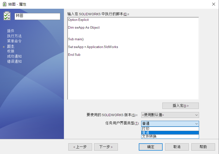

5、选择文件转换的脚本,选择后关闭配置,重新打开生效

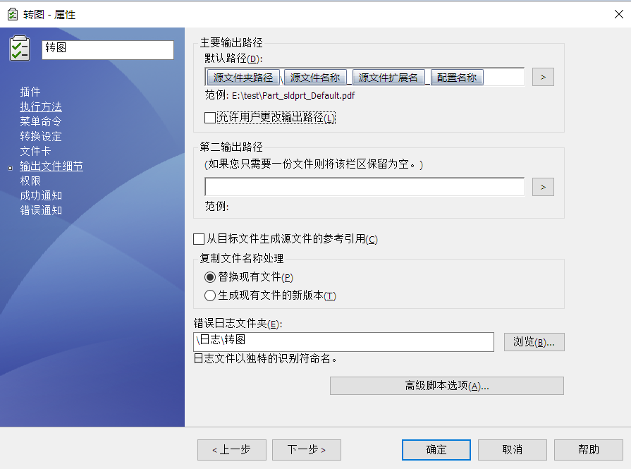

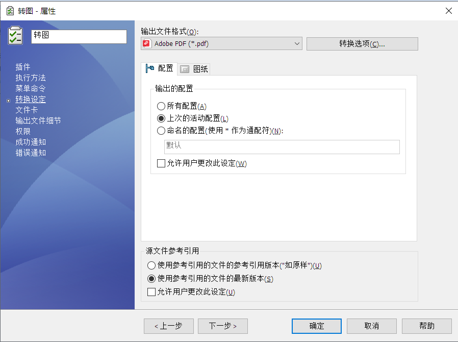

6、根据图片所示设置转换设定,输出文件格式可以根据需求自行选择
7、设置转图输出文件的事项

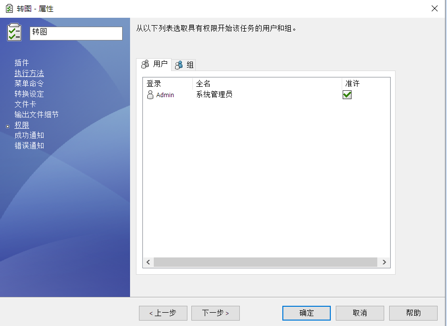

8、分配权限

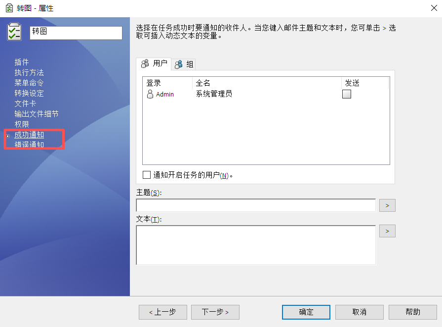

9、配置任务成功或失败的通知

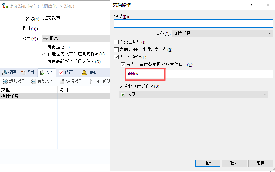

三、在流程中添加任务
1、设置在提交变换时触发转图任务,限定适用文件类型

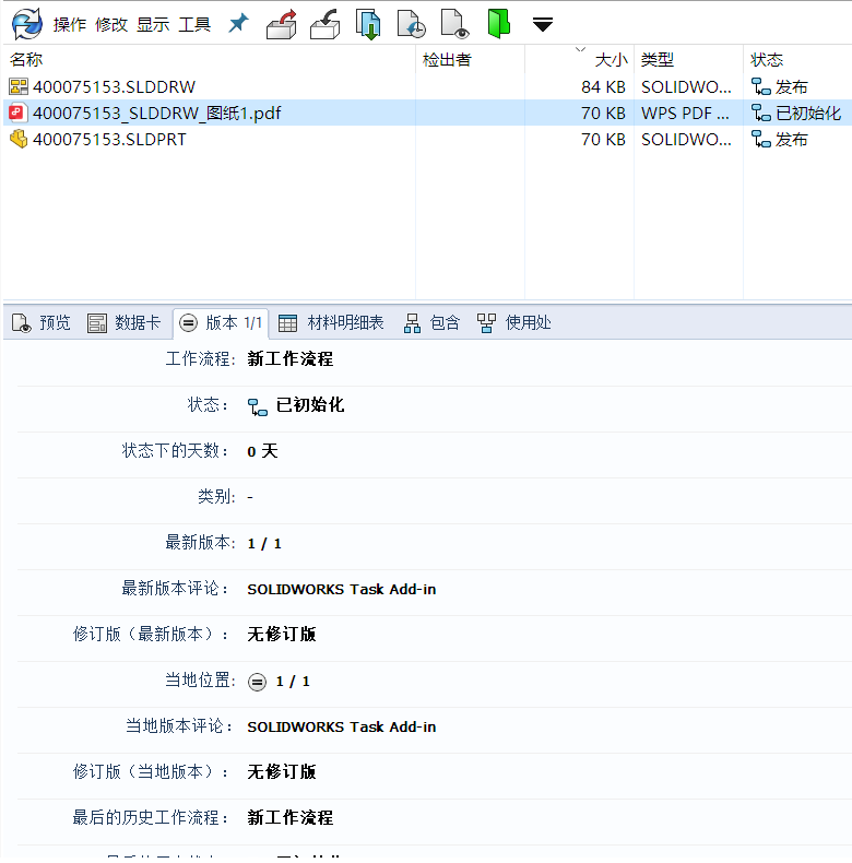

1、提交变换自动触发任务

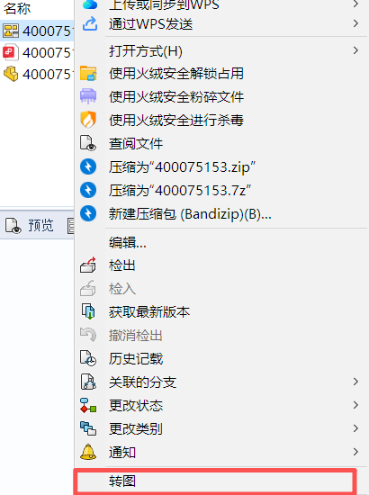

2、右击文件手动执行
* |: o% v# @6 ^2 v7 `
