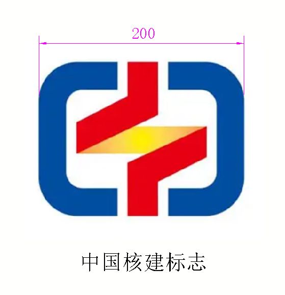

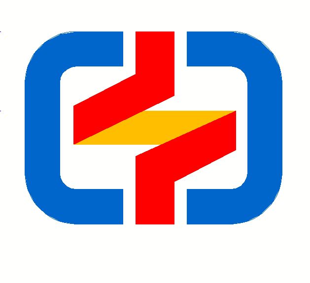

CAD设计标志202512
6 B$ v8 s) G) o本题目由会员2005llnn提供
; k: |+ ?9 W/ s, G5 m" T7 X0 d 202512.jpg
7 O4 a2 i4 H9 c, T% Y4 w3 c& w
# o% ?, p/ P+ `2 l' z设计该标志,要求尺寸200,作出dwg图,并标出完成图形所需尺寸标注
: g( B3 y* Y- a: U* b$ t/ }2 X: |
尺寸精度要求为整数。角度单位必须使用十进制度数,不得使用度/分/秒,百分度和弧度,精度也要求是整数。9 q; V+ a! {4 B2 n- I' A
参赛会员注意:图片及dwg格式的压缩文件以“附件”形式上传,不要点击“插入全部附件”,
( x3 g& Q; x& q; ?* d阅读权限设置为“最高权限”。

: c/ C) ]2 F+ h  \' J+ e一.竞赛题目:CAD设计标志202512% l! c2 Y* H0 |( k0 n
设计该标志CAD几何作图题,要求尺寸200,作出dwg图,并标出完成图形所需尺寸标注。
2 w8 ~3 n% ~' p( \- v9 l尺寸精度要求为整数。角度单位必须使用十进制度数,不得使用度/分/秒,百分度和弧度,精度也要求是整数。$ `( b* l7 v# q- b$ W4 c

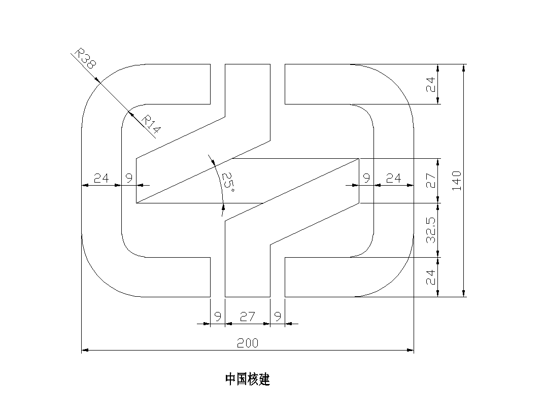

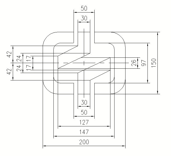

4 Z+ O+ f. ?6 V8 N# _/ G! m# M2025 12 作业 。9 Z  O# ]* f+ @: _+ O" F
2025.12 作业.jpg & k( N( D$ l; w' B, P
9 ?. t. m& n& R$ q+ Q& ?
" N: ]' m1 k' V
中国核建.zip (30.88 KB, 下载次数: 7)
参与人数 2三维币 +520 收起 理由
2005llnn + 500 二等奖
kuangben8 + 20 鼓励参与。
