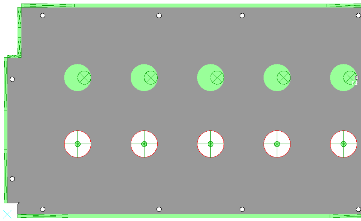

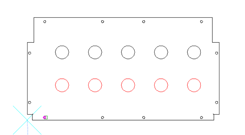

在钣金编程领域,对于零件中包含成型孔,常常需要工程师们进行人为的识别以及配置模具。并且效率较低、容易出错。如何使成型孔配置模具变得高效且精准?Radan,给出了解决方案——Radan配刀宏程序。这个宏程序可以自动的识别出成型孔并且将其自动配置模具。
Radan是一款专业的钣金设计加工软件,也是全球著名的制造业信息化软件,其包含的衍生产品还有Radben、Radimport、Radquote。30多年来,Radan始终不断完善、日新月异,力求为用户提供从设计、加工到管理的更全面解决方案。
下面我们看看Radan宏程序是如何将成型孔自动配置模具的:
1.  首先,Radan是可以将零件中的成型孔进行识别,并且以不同于通孔的颜色进行标注。如下图的红色所示:

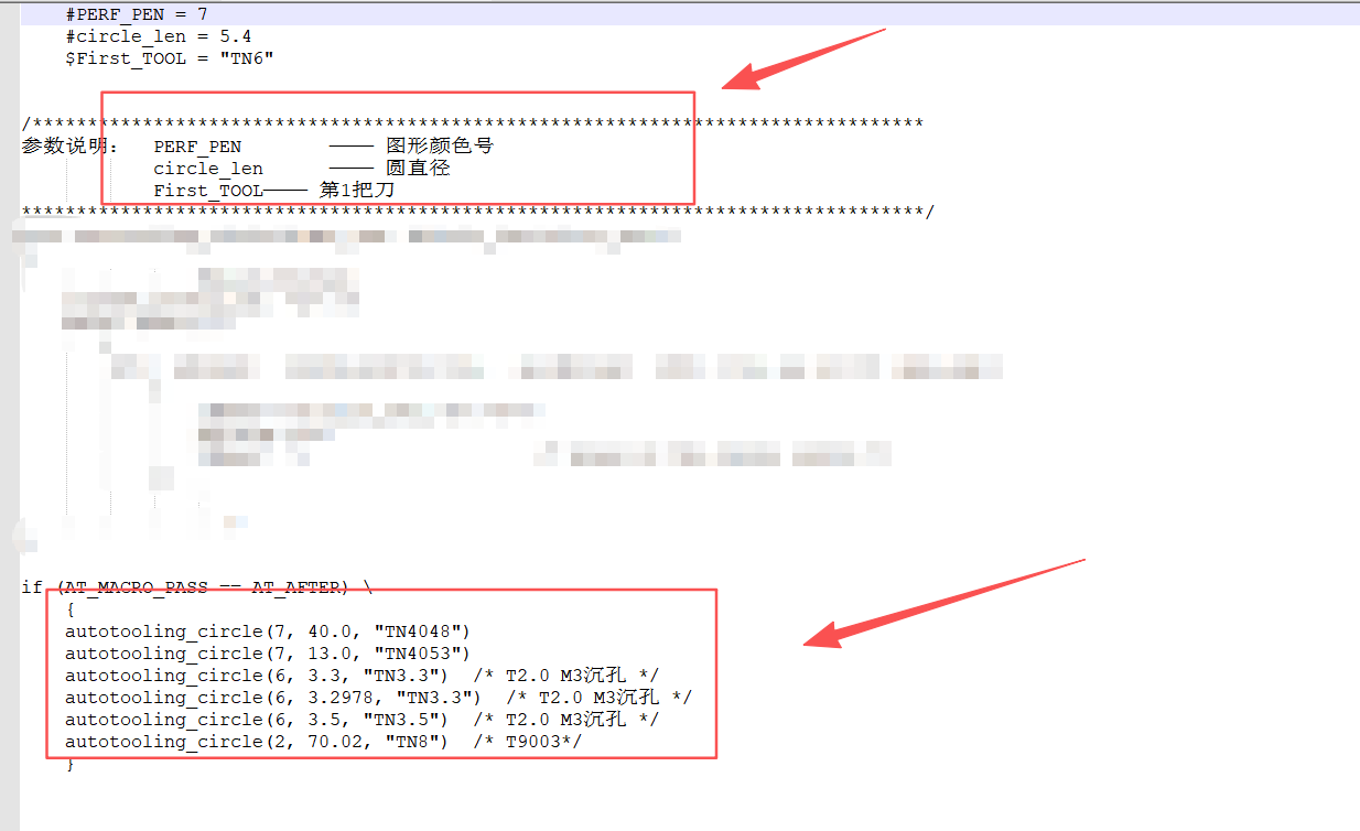

2.  然后,我们需要在宏程序文件中,填写成型孔的参数:孔的色号、孔的直径、配置模具的代号。如下图所示:

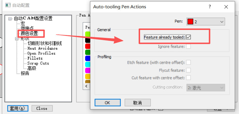

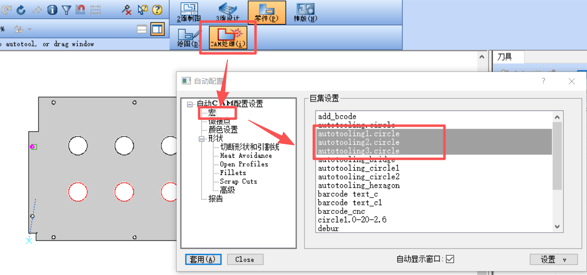

3.   在自动配置模具的界面可以调用宏程序,然后需要将成型孔的颜色改为已配置模具。并且将这些设置保存为默认值。如下图所示:
4.   最后,当在进行自动配置刀具时,会自动调用配刀宏程序给成型孔自动配置模具,并且对于同颜色同规格的成型孔一定是配置的同样的模具。如下图所示:
