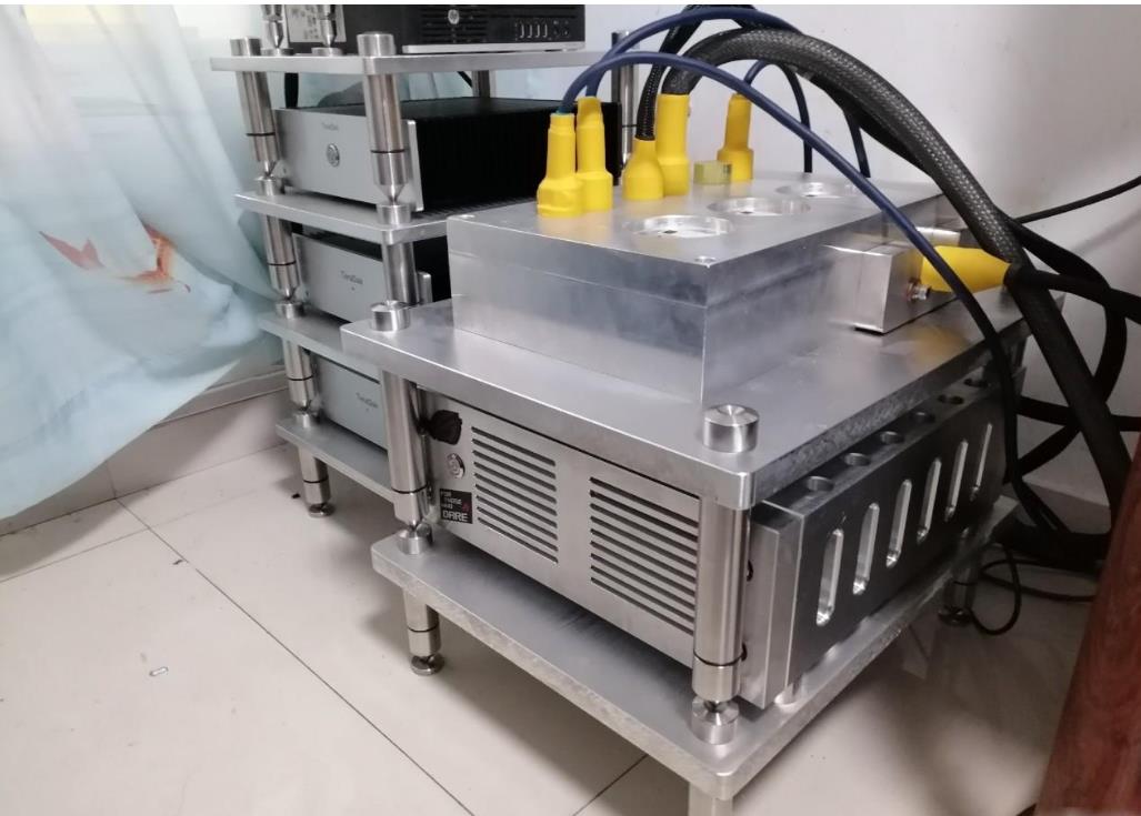

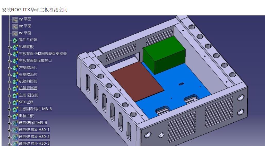

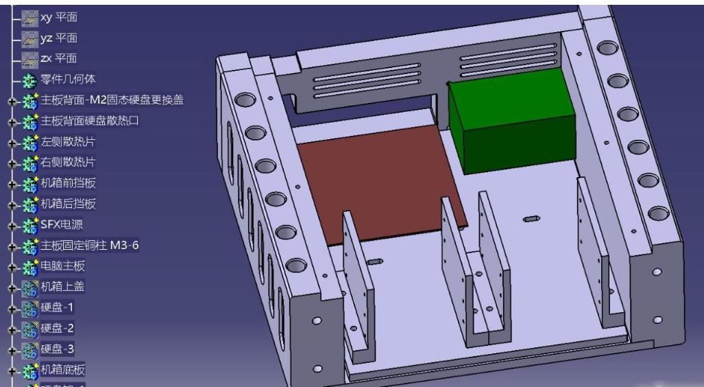

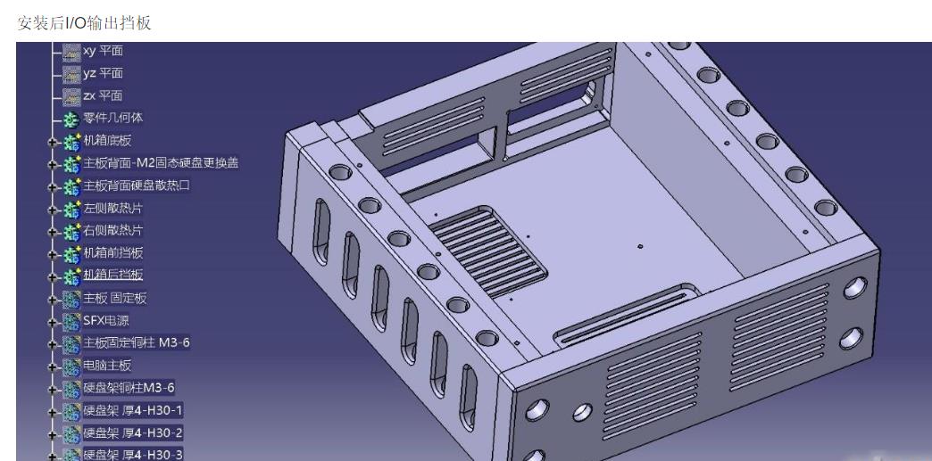

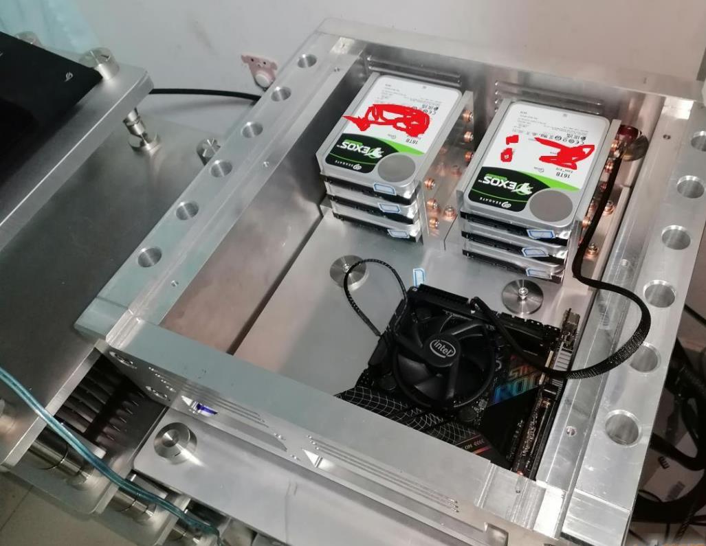

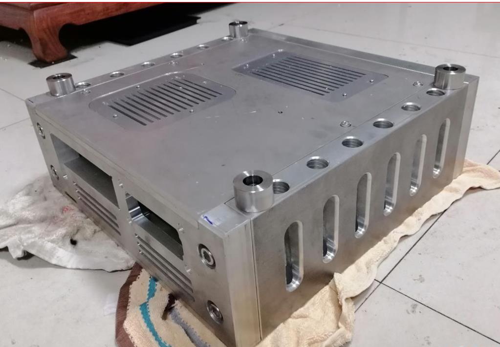

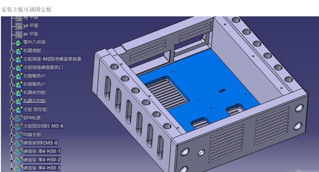

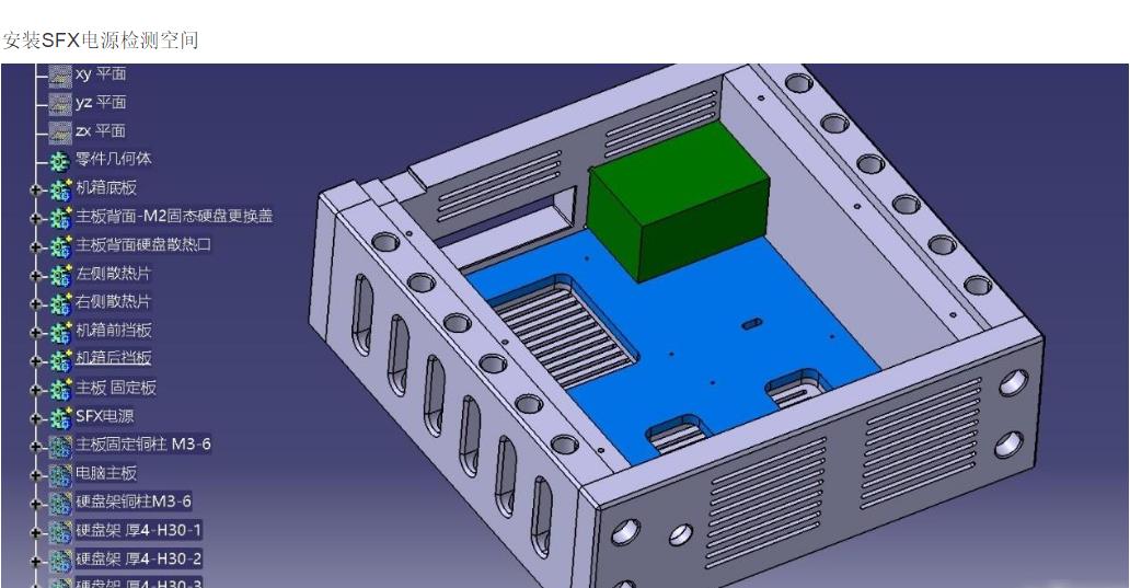

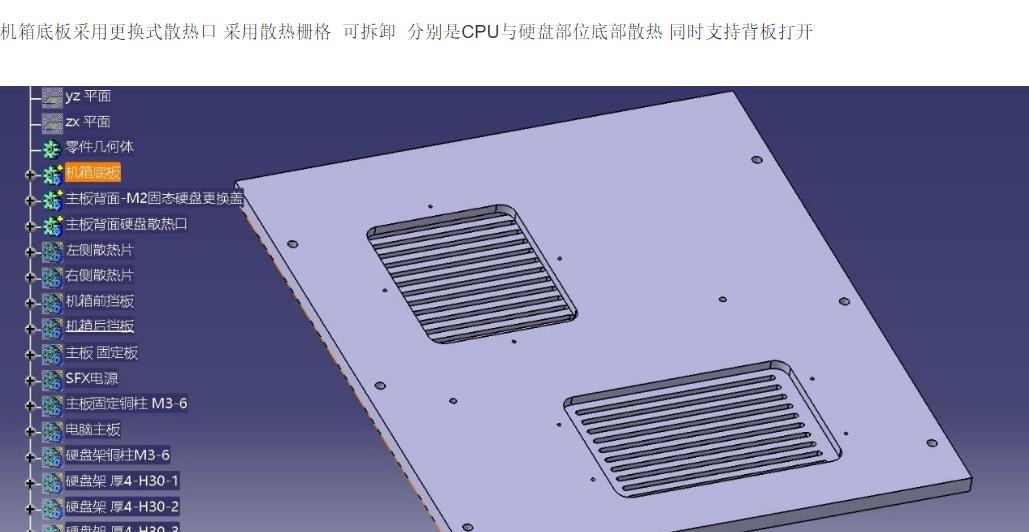

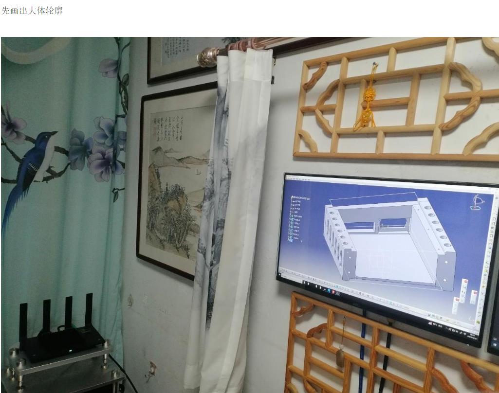

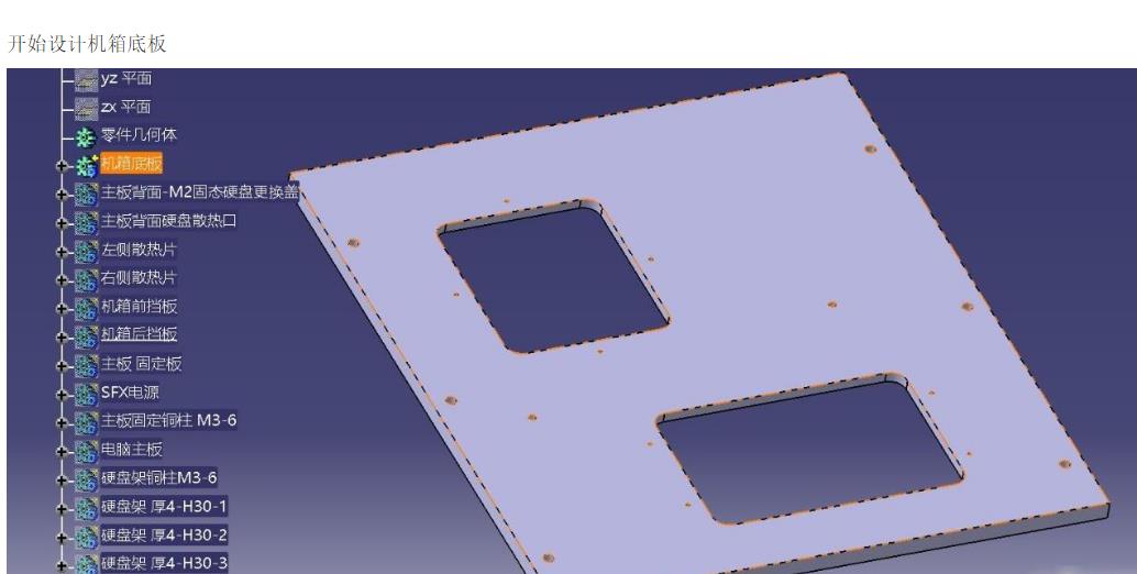

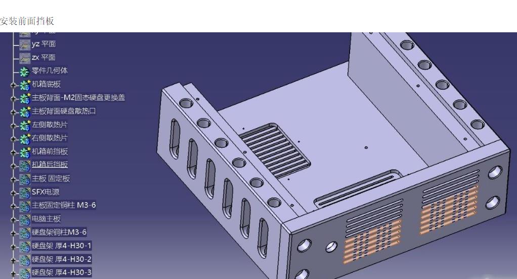

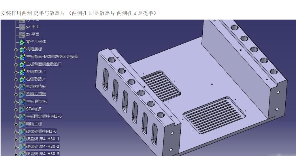

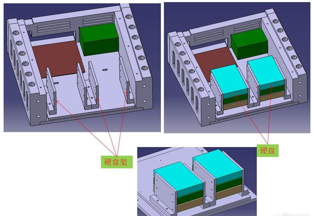

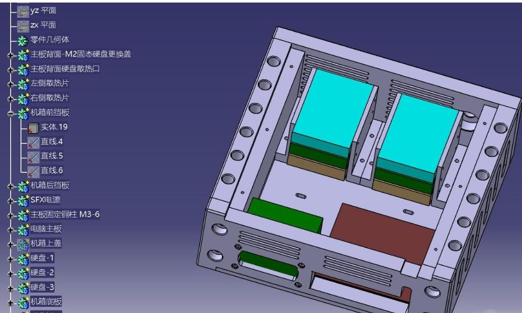

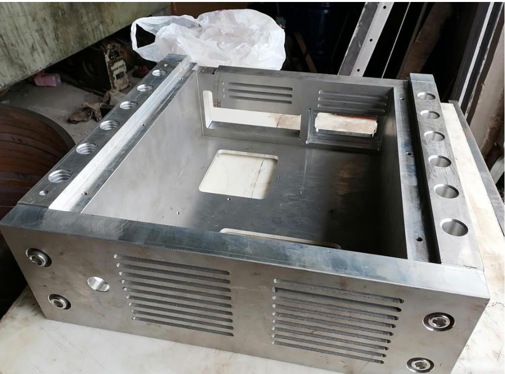

4 @4 m& j* U/ s7 T话不多说直接进行,最近 发现电脑机箱受潮 原因是电脑主板受潮,于是打算自行设计机箱 自行机械加工 自行组装 自行安装系统- Y% j2 N: q& L# X. @
4 m3 L9 v8 I, P7 E同时编程这行业 也需要电脑  大家都在搞加工制造的 对于机箱来说 都是简单的小菜& A, [5 W! e) j- x7 L9 l5 O
+ z5 a' R5 i! q: q0 b; F9 C开始
: W! A4 k8 Y/ w8 L6 w 1.jpg 2.jpg / X. Y/ Q. s! x0 t* Y2 f3 _+ G+ A
3.jpg " e) z/ B2 A' s$ f
  |; j; _7 c; J2 M; z 5.jpg 8 i1 e2 g# U, c/ U2 N3 q
6 d& U% l7 A& D: n 7.jpg
- f5 B/ {5 ^. N3 f 8.jpg   g; e* \% o. z
9.jpg # B9 T# S  k9 I: V1 G. y
10.jpg 0 a' R/ H: D4 I
2 G' v5 N0 o. _0 ~, Y6 v

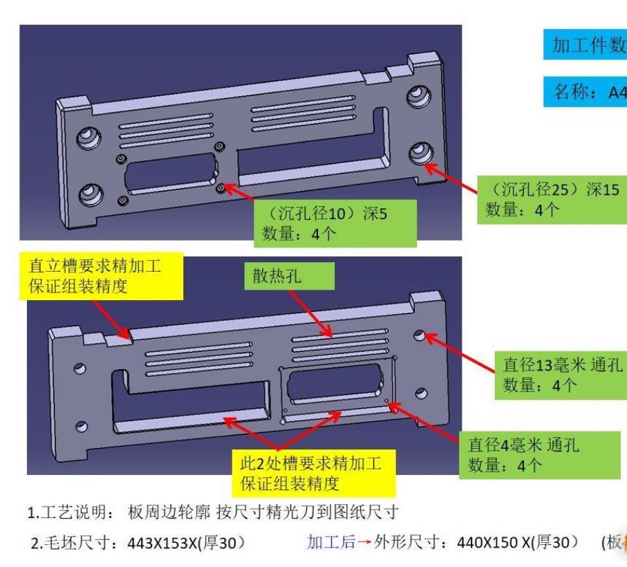

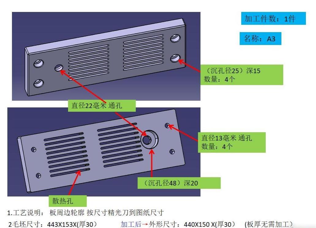

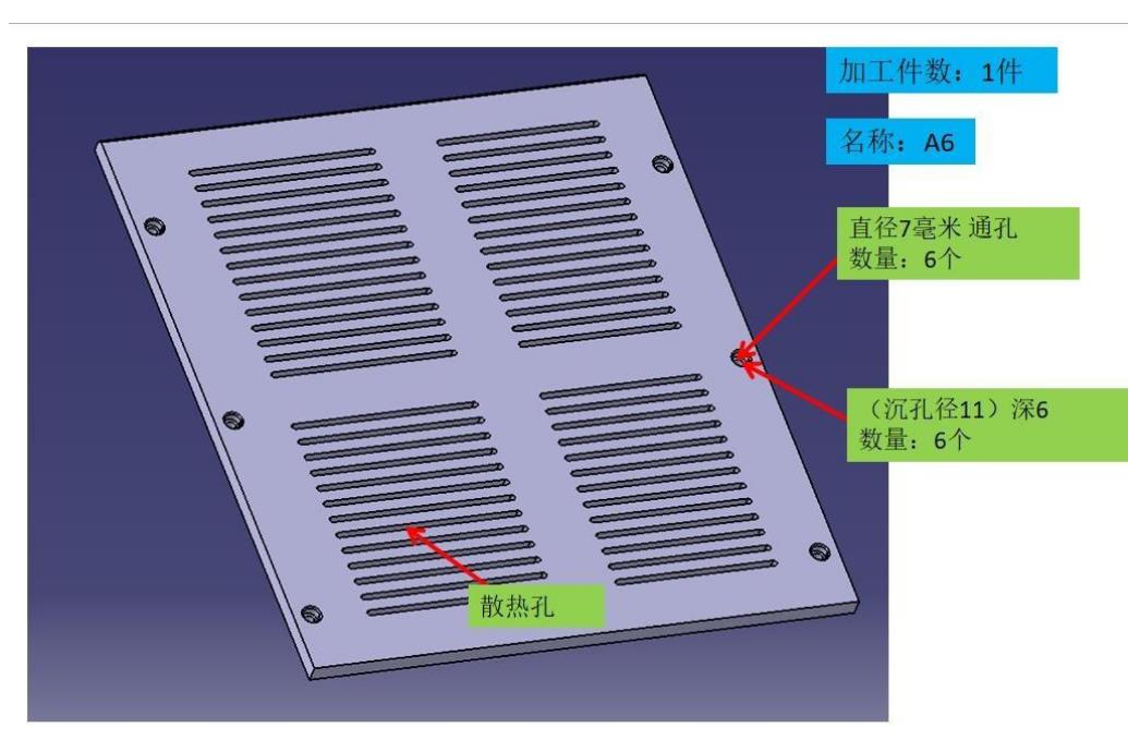

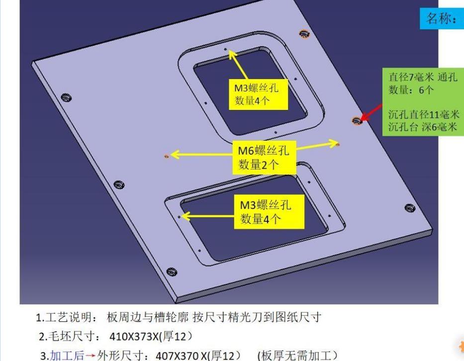

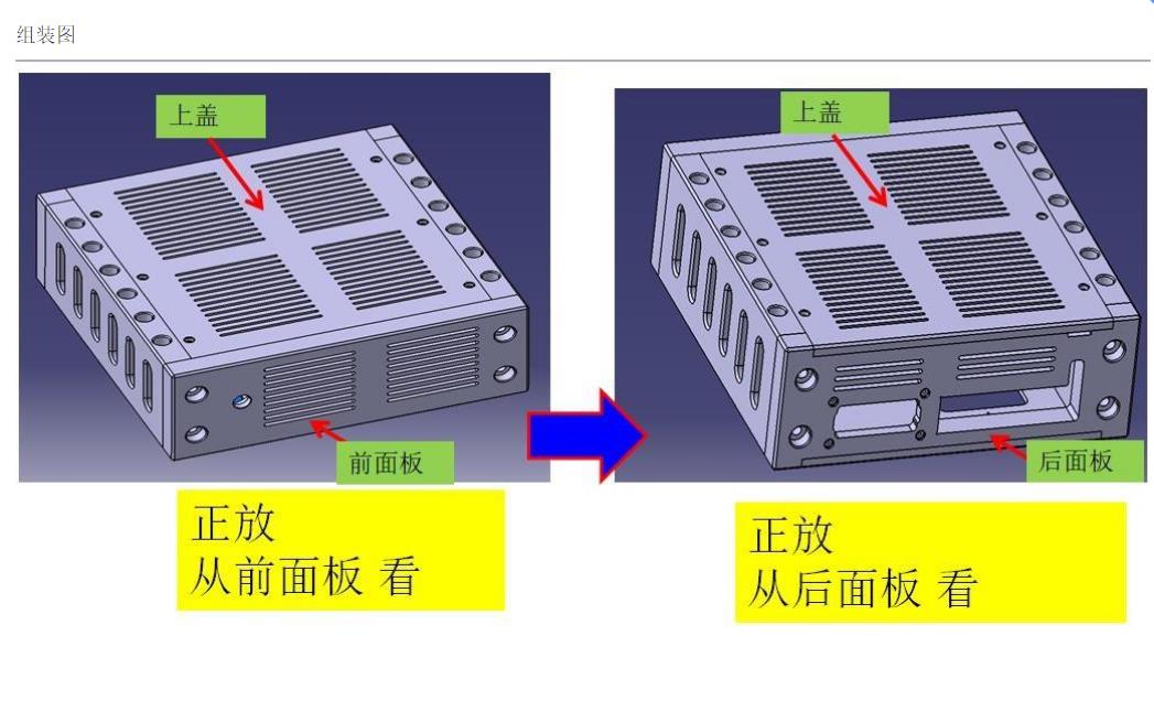

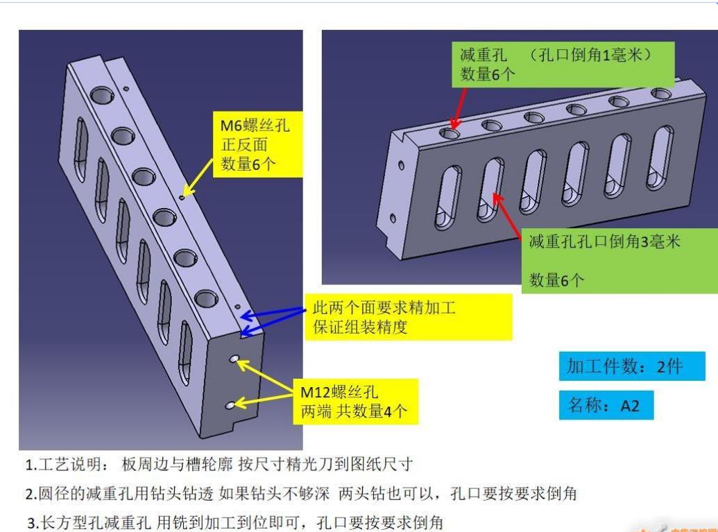

( @; h4 m  e4 I9 Y1 E零件图
' K9 X2 Q6 m! Y1 i' J* ~( N% p. } 13.jpg ; a8 r2 k' `. b* l2 W5 t8 m
14.jpg 1 w! y, p8 _+ h% ]/ F# z
+ L) P; Z- B) V5 Z3 f4 p 16.jpg 0 O5 f' e& q6 \: I- _
) c( t* z" S' a3 V7 g0 l8 N

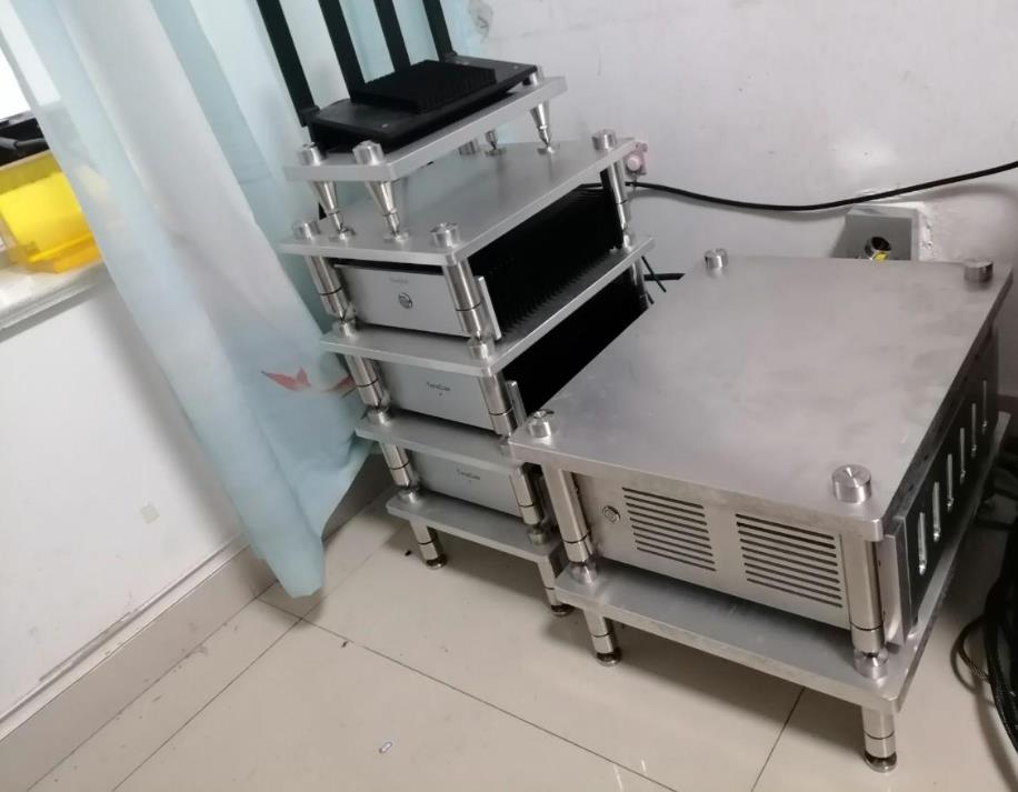

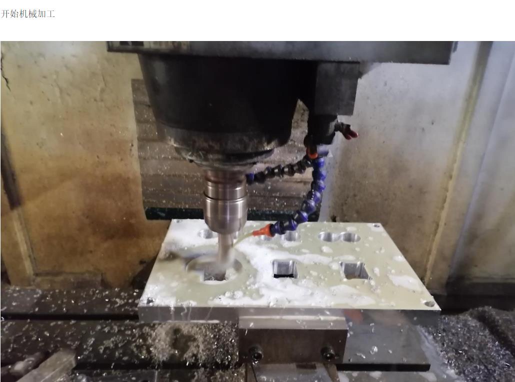

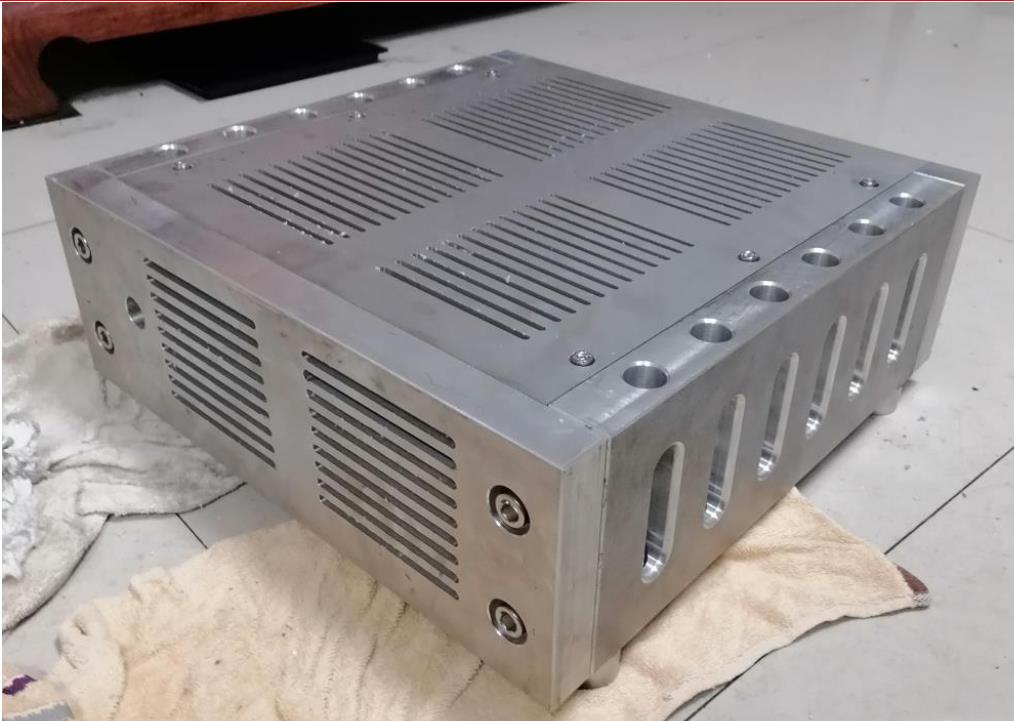

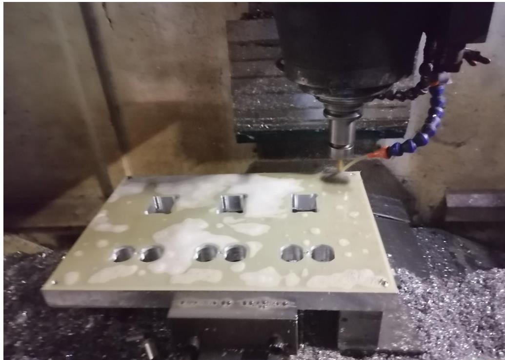

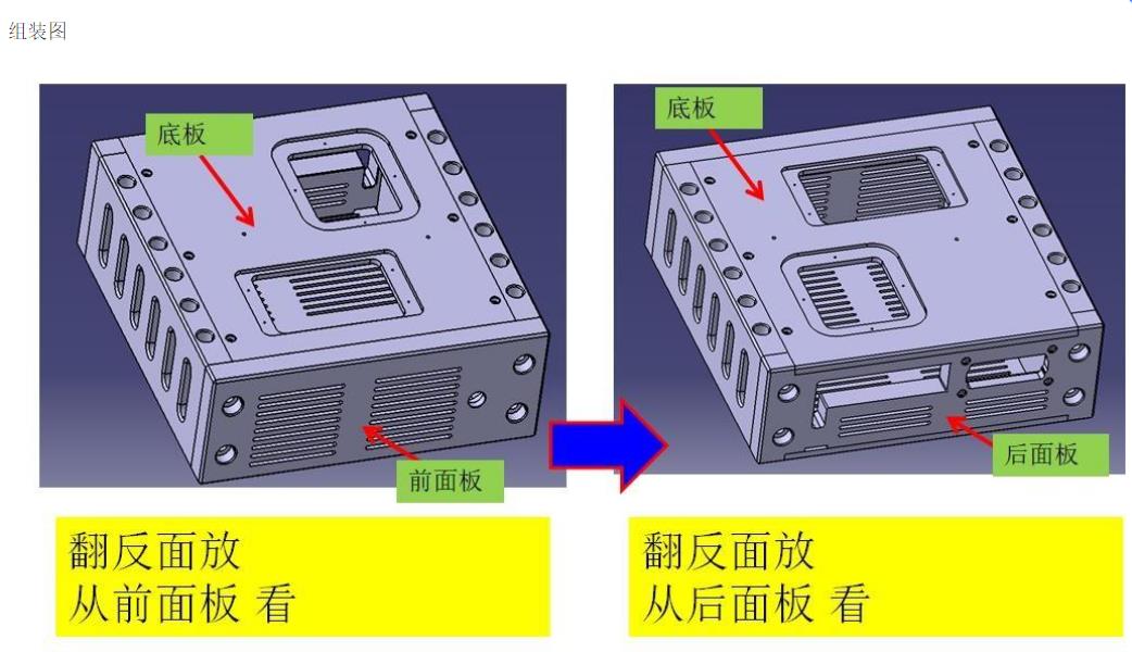

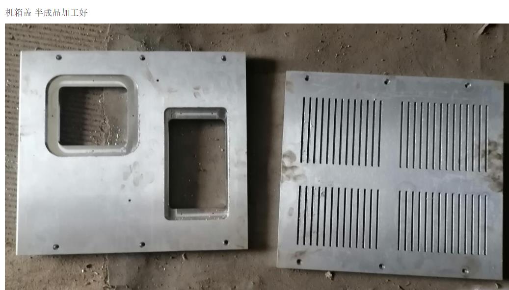

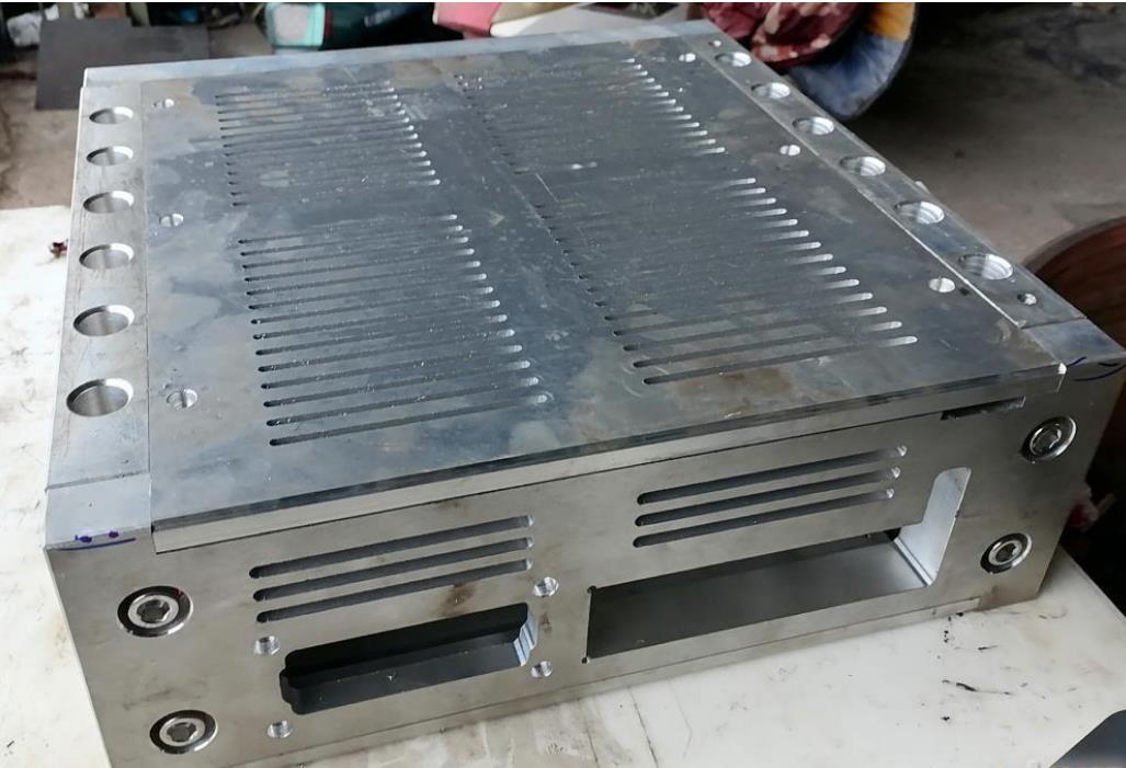

6 v  S5 A7 X6 r6 r) X# o4 t开始机械加工{还未去除毛刺} 先组装一下看看
5 x1 [# Z. }4 @) K, _8 @' P7 O 18.jpg ' w6 K+ A1 Q! j+ j: g' V$ |, j
4 ]! O: j; G7 \ 20.jpg
3 W# [& \% M% ^/ n  n$ V 22.jpg 8 g* u) {/ f7 _+ q  D
23.jpg # F2 [! H* S( T4 N6 g+ f. ?

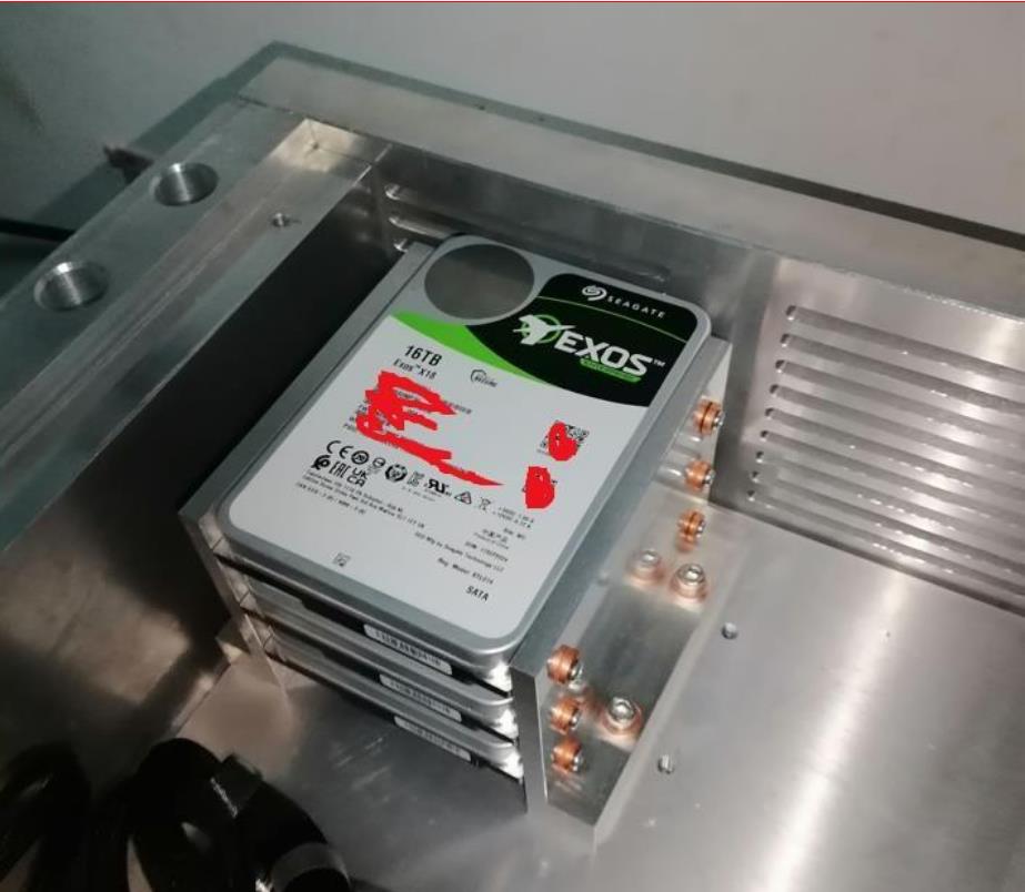

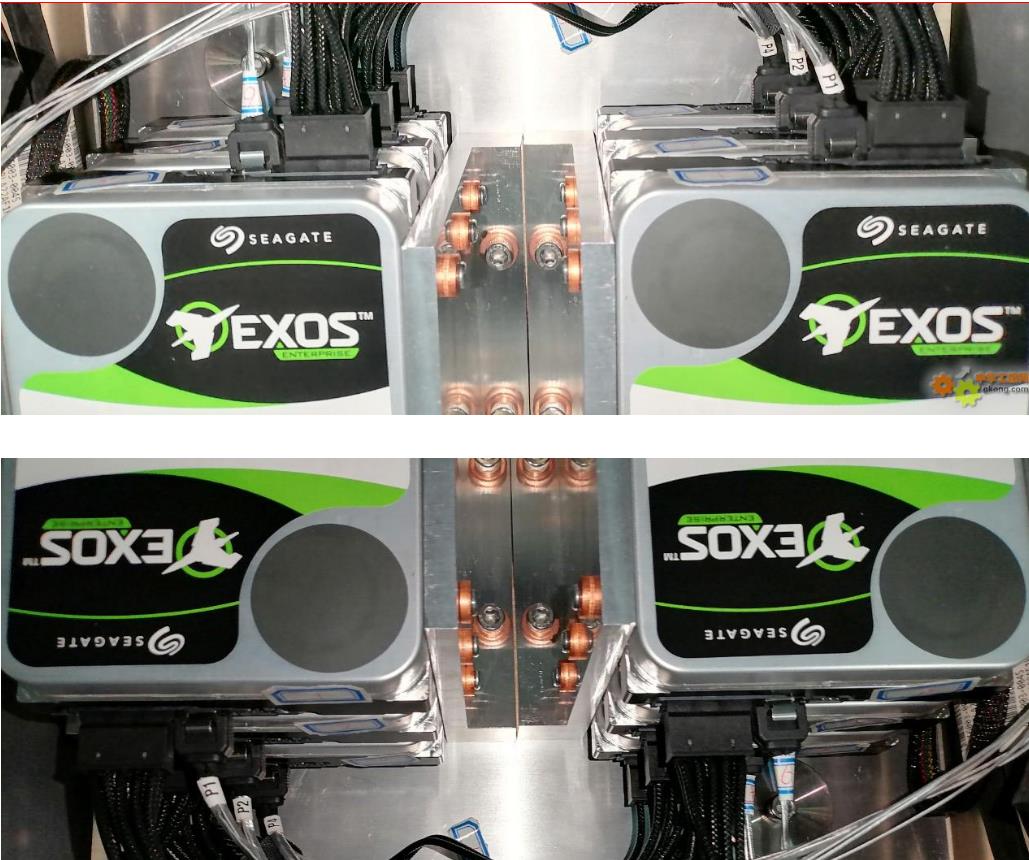

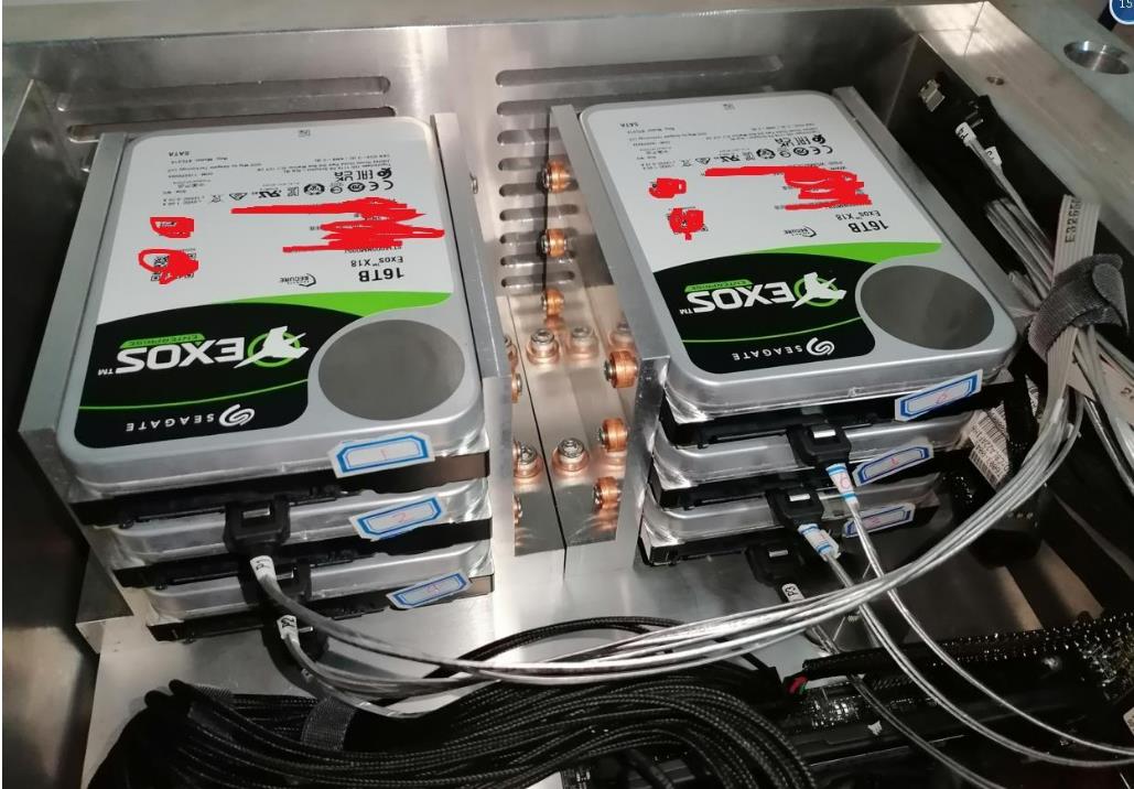

7 ?$ O9 C% ?' l! ^( R; X2 A( s硬盘架子设计一下/ P' H8 P7 H& ~3 Y0 ]; C- r6 |
29.jpg 30.jpg 31.jpg 5 j" M7 L& M$ R, H) ~2 r
5 @3 t0 a4 S6 g+ C( |# D& d! X: J; w( h& |! }9 z7 F

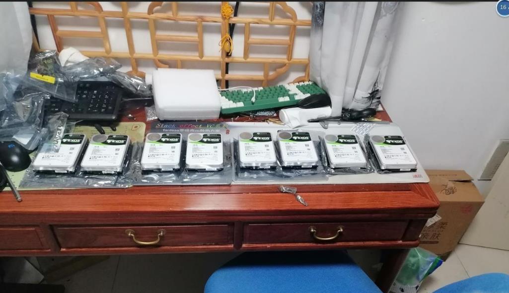

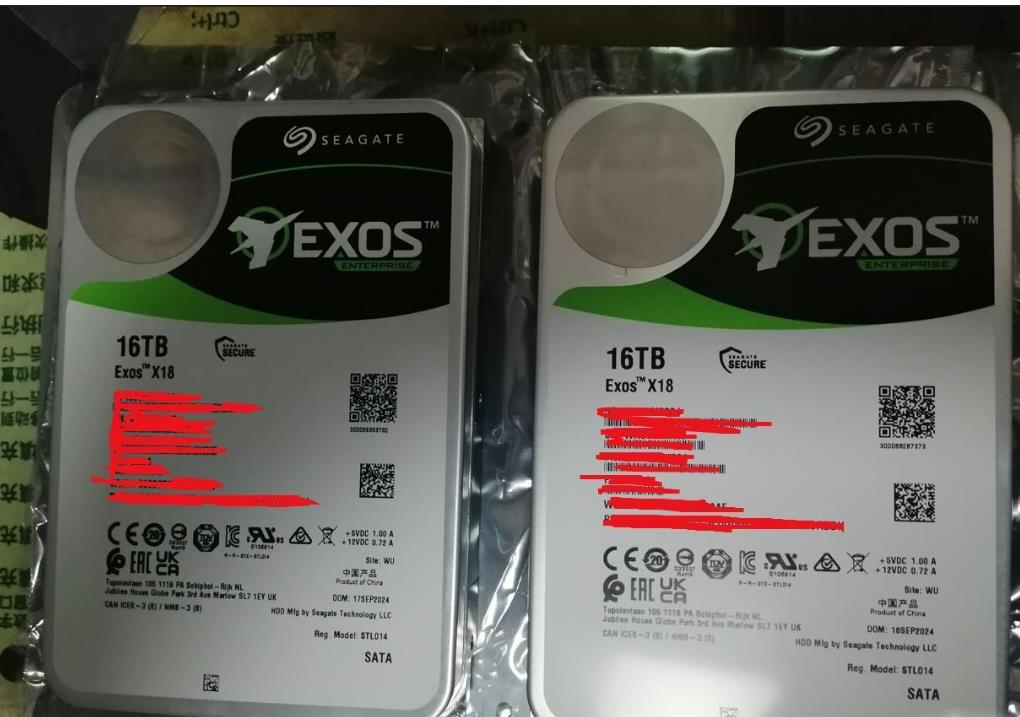

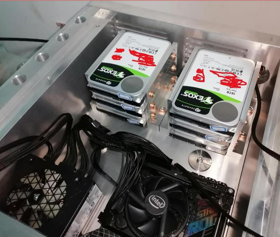

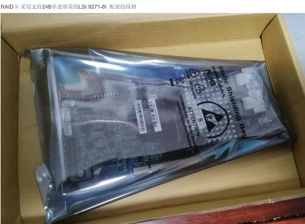

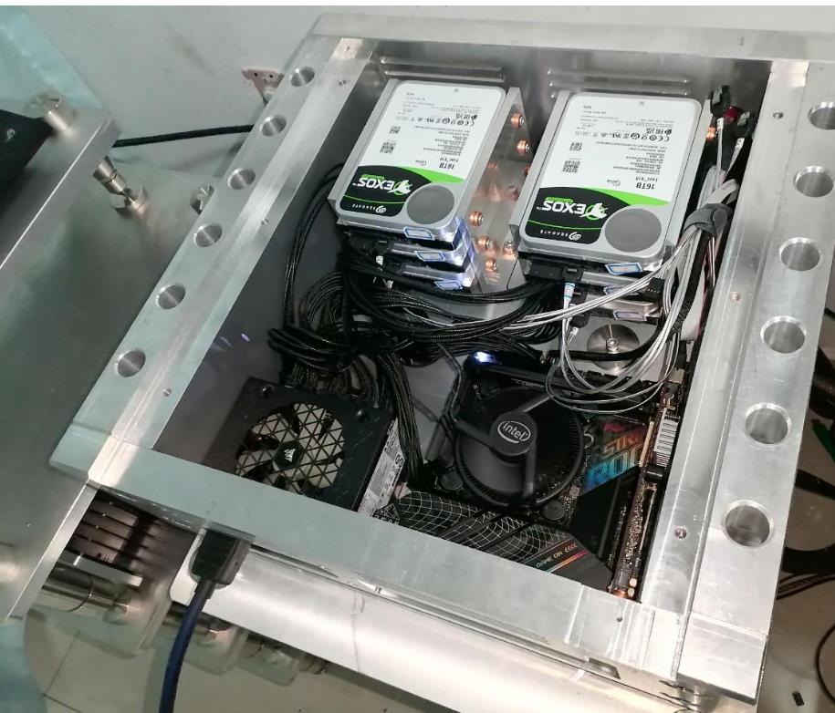

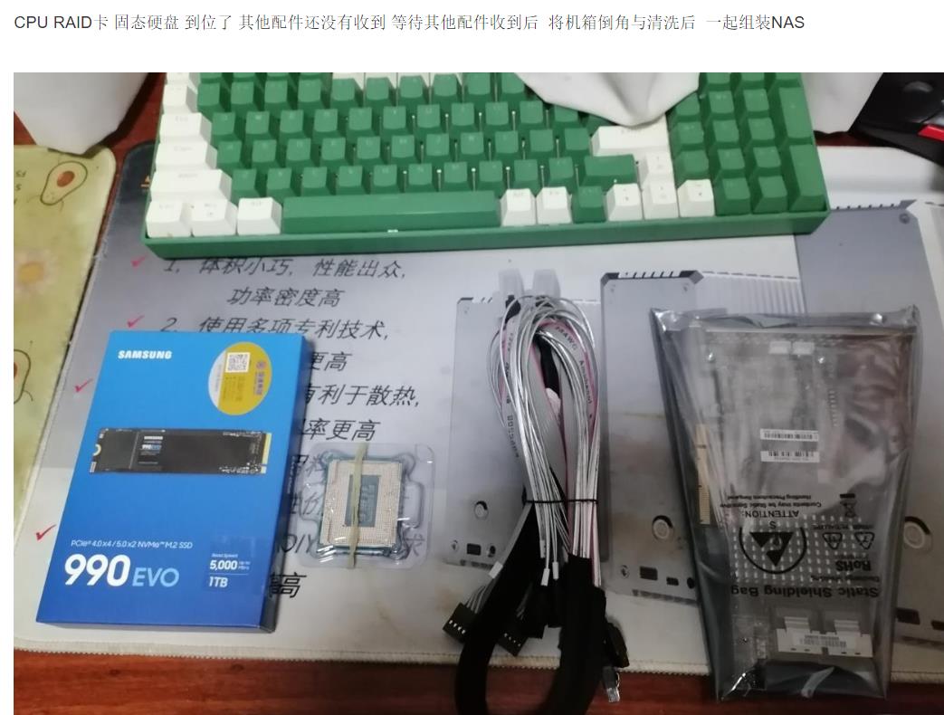

开始购买电脑配件安装; _' k  j9 M" P
24.jpg 25.jpg 26.jpg 27.jpg 28.jpg 6 r( L9 N5 |: ~; b
6 F$ J' W/ N: D- ^3 C
4 l2 f; q6 n& e, p0 }  w

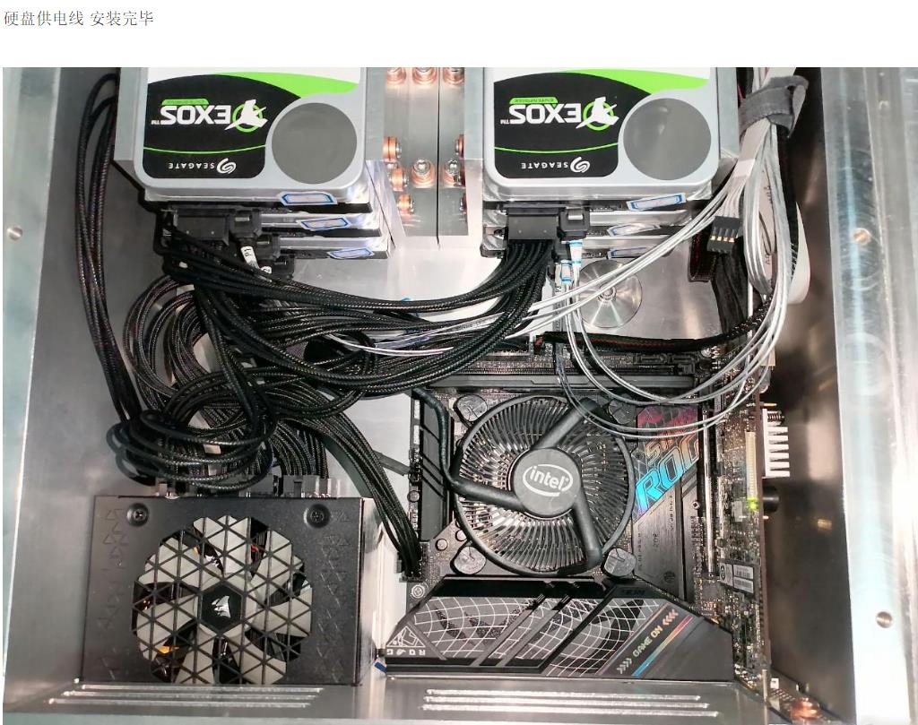

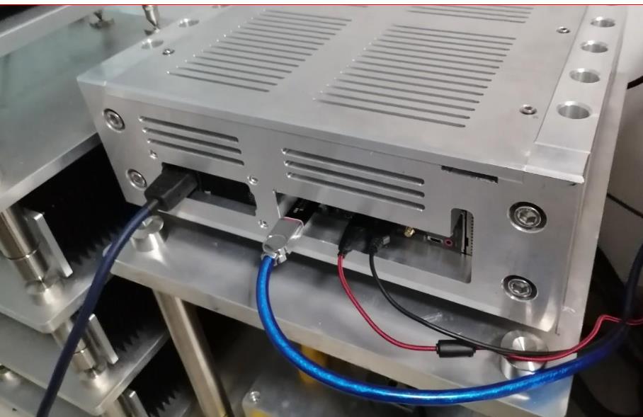

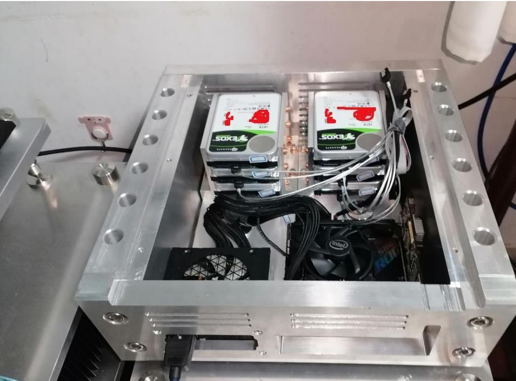

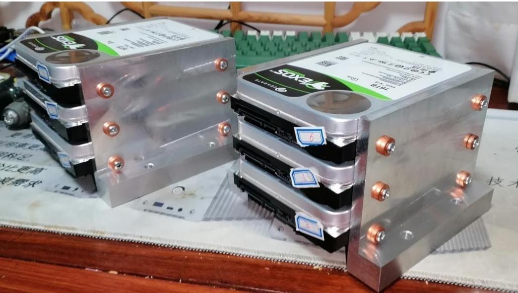

开始组装- e  W' |( I( G' y0 |
, ]5 N/ R8 j; c8 h 33.jpg
3 Y; ?, P* K" L- g% j) i/ P9 L 36.jpg
3 s- M9 N2 P  B 35.jpg " p1 n$ A) r8 }+ G
38.jpg 7 b1 J- ]' X9 G/ L1 {# G
39.jpg 1 ]8 ]8 T' _3 i8 R" E0 \
34.jpg * O# w$ y2 j1 X- T
7 ~$ u/ R& j5 h8 `+ p6 B2 v* m( d# A 40.jpg
) J: ?$ F: y& }* g( u, V4 m9 z- p! Y9 z
% I( }  [% @! k+ O. Q

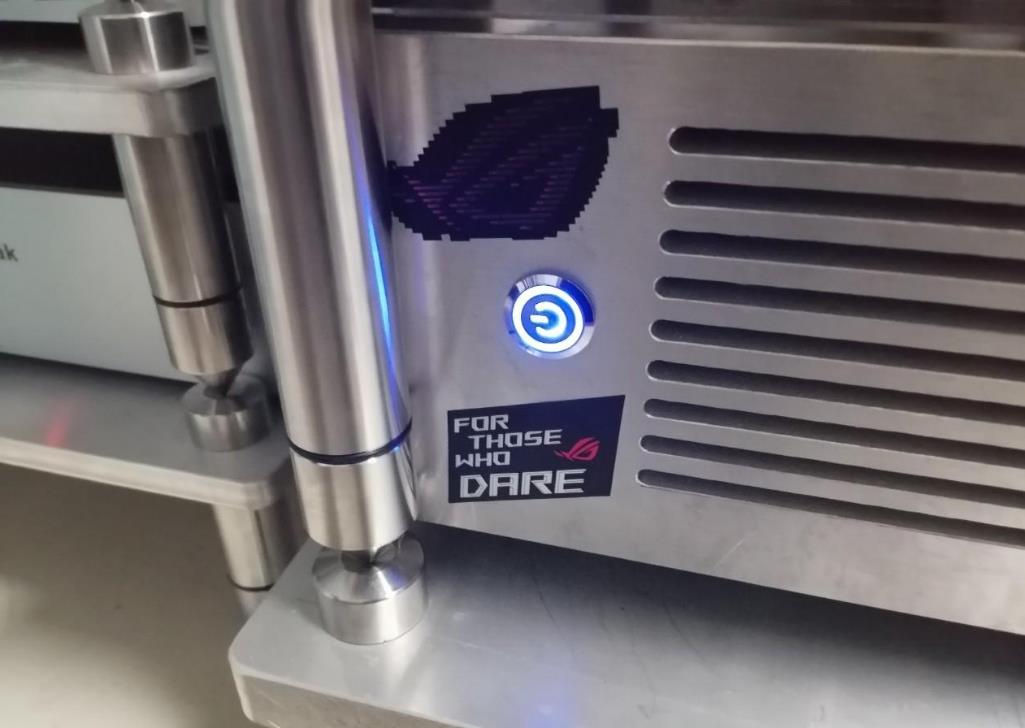

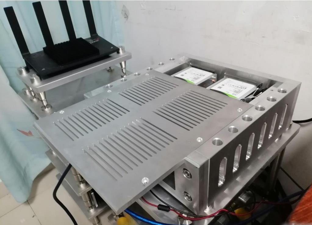

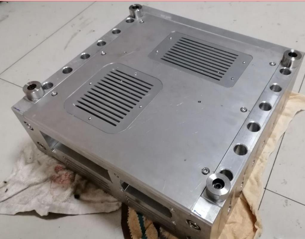

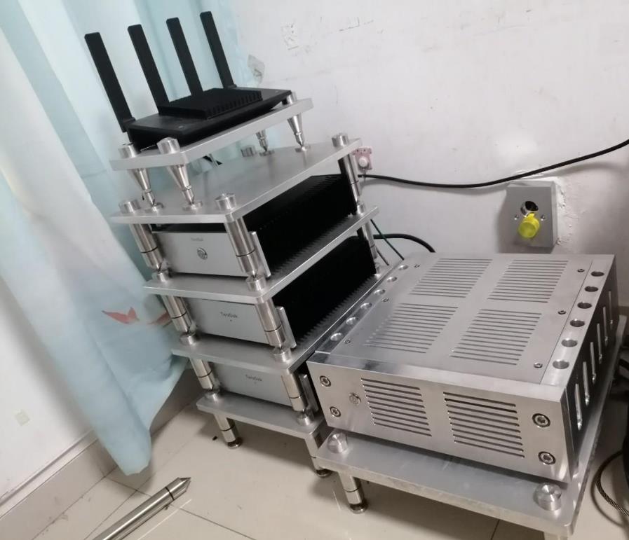

把机箱盖合上! F- z0 w2 u1 H! x+ `# V
42.jpg 43.jpg 44.jpg 41.jpg + D( ]- {2 x9 G+ B

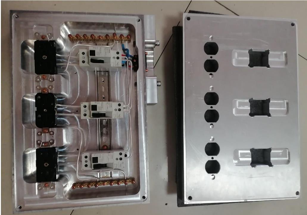

本帖最后由 wcaon 于 2026-1-18 11:08 编辑 5 ?+ |2 j. W1 g8 x2 z6 ~, l

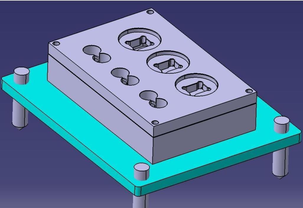

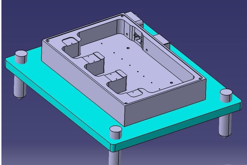

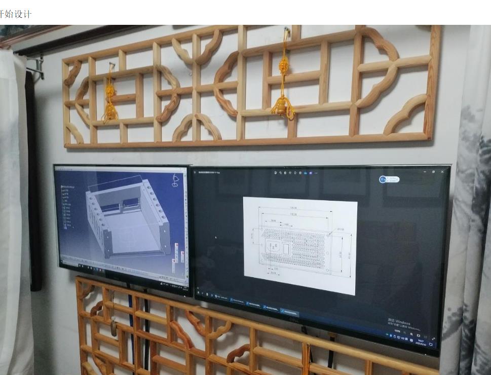

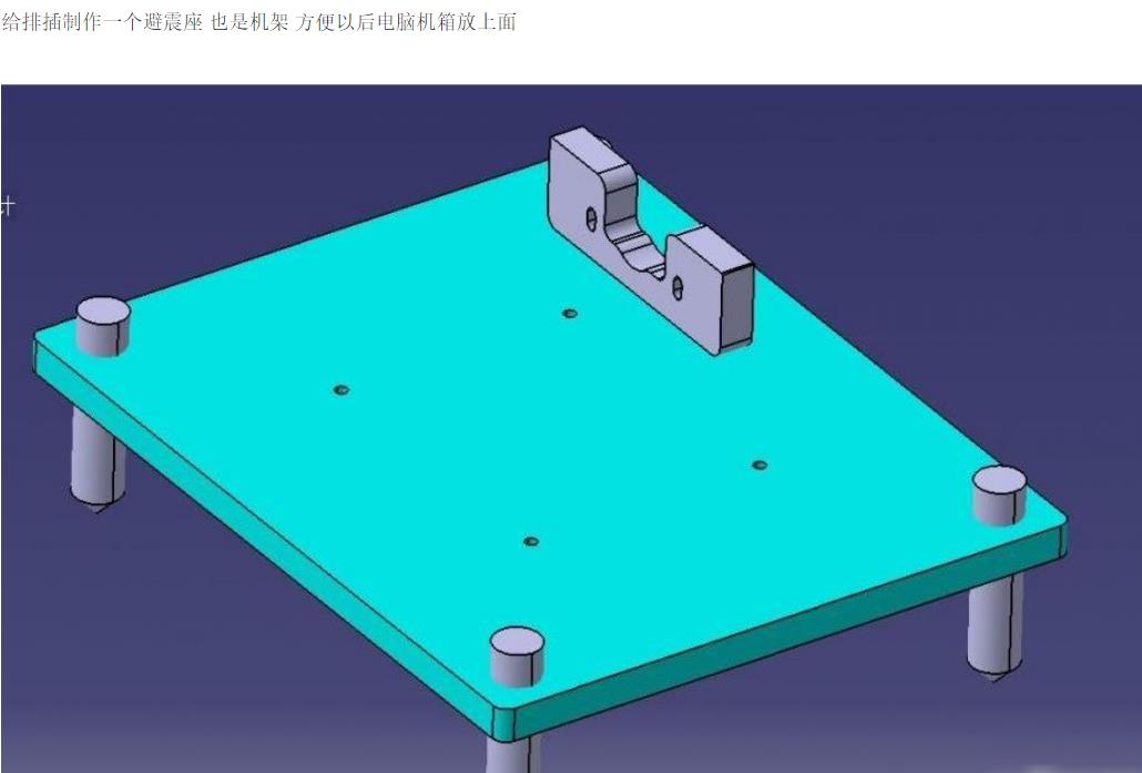

6 \# D( i, n% e1 |3 W0 j, i排除有点简陋  决定自行设计组装制作一款排插  使用CATIA设计出来' x- I. p6 X0 W' O
1.jpg 2.jpg 3.jpg 0 ^3 v+ H# ~) y1 e3 D0 O. p  y
% c- m7 j  E( K0 `5 {
/ G2 s1 x2 ~, I$ N

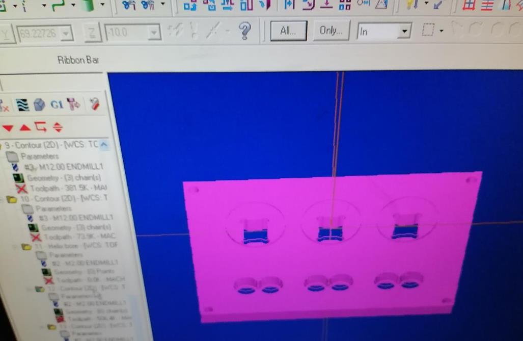

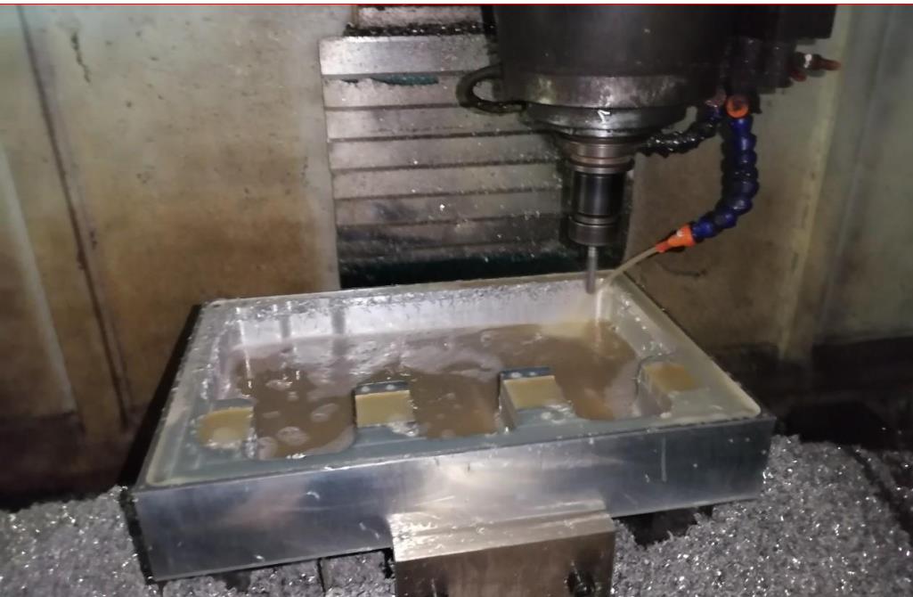

! r3 h3 F" H' n, C+ o当年路过不买 版主 在论坛发表的Mastercam教程 至今依然清晰 用Mastercam9编程加工 版本有点老哈 ! 已经10多年不作编程了, 但不影响加工效率与编程熟练度
; d, C% X1 H, e8 ?- d& k- w 4.jpg 5.jpg 7.jpg - [/ u4 s. T. p& Q
+ p: |; J# y# D1 D  S 19.jpg - ^' J6 `5 v' O9 y4 k4 b

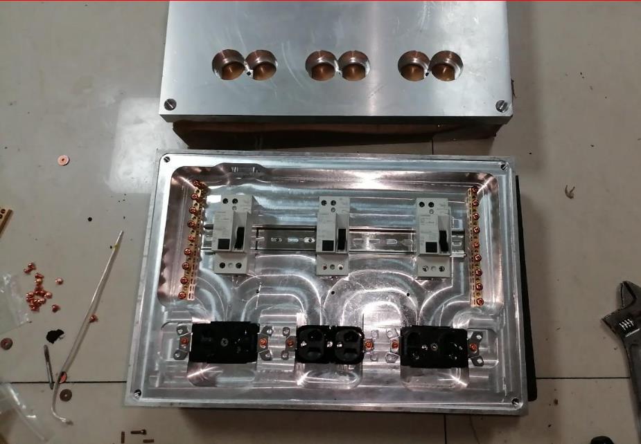

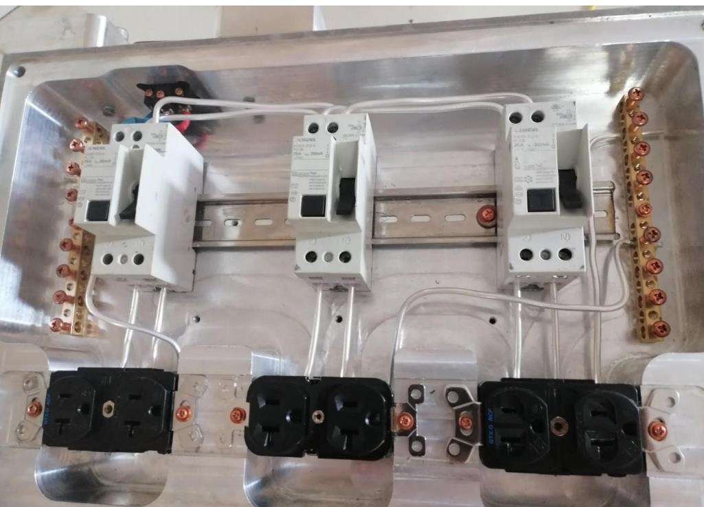

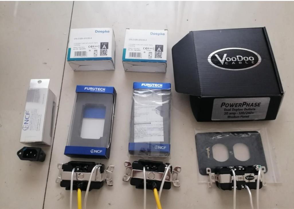

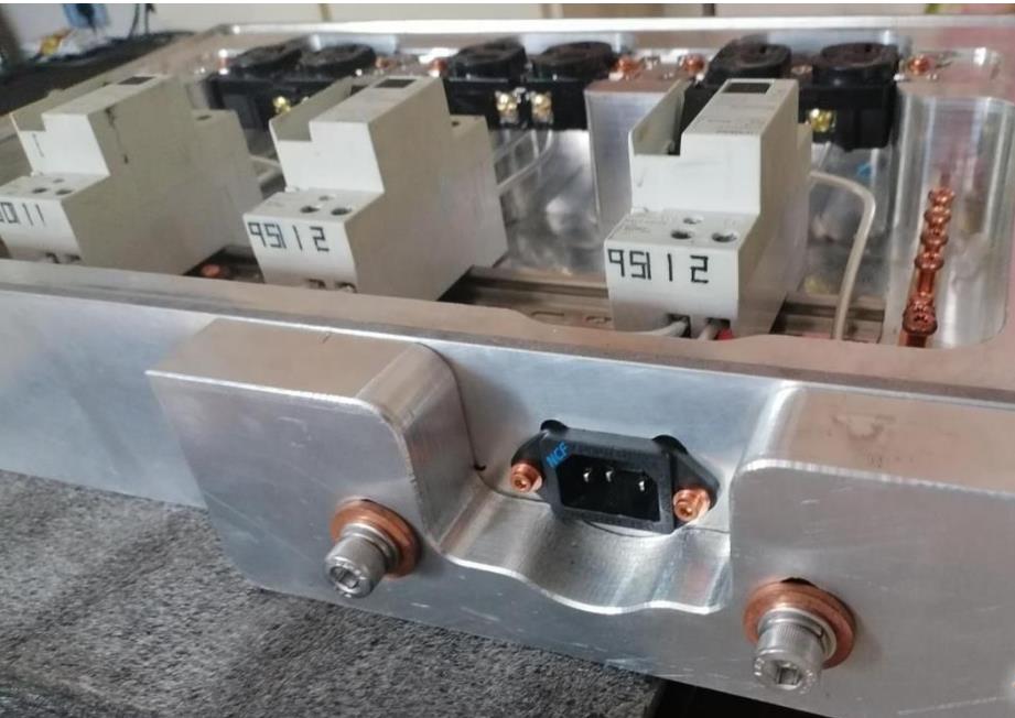

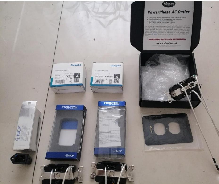

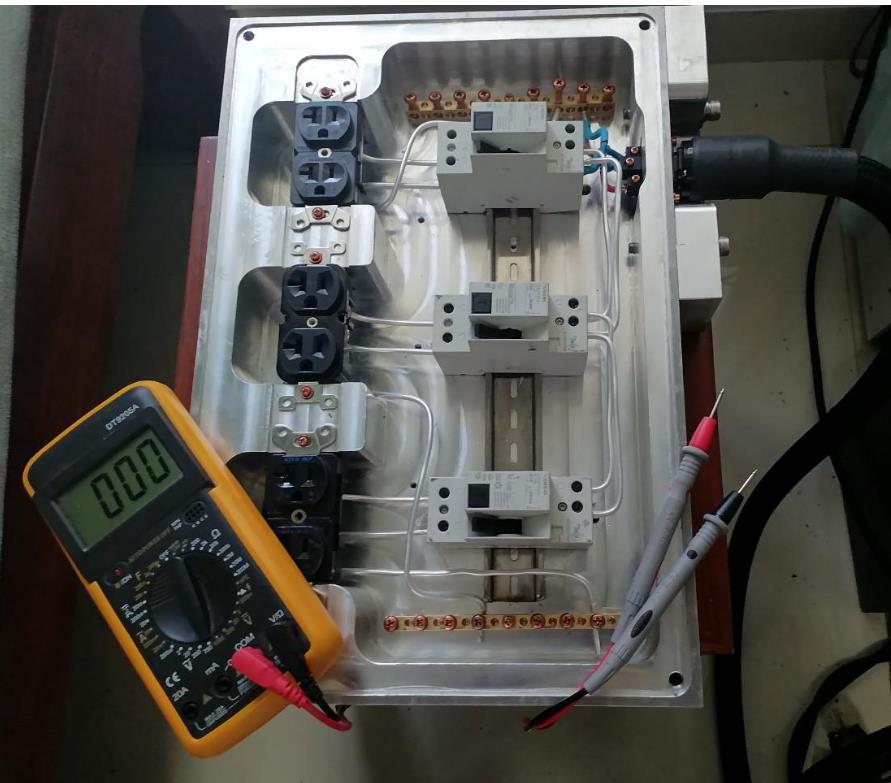

买来漏电保护器  插芯  机线 电器导轨
( L+ t9 A7 ~- X5 Q' J0 B/ U' V/ g 23.jpg 22.jpg ( d1 ~: S4 Y  u, y  u! d0 o. A2 D# Y
5 V& c4 z/ I: B" [: U4 a5 y/ H; {) }: q# c+ i5 D- v9 }6 m/ {$ t- Y
开始组装排插
+ C% P, b4 ]# O; u: @: k0 Z, g+ x" r+ r5 p9 o
' T0 c  p) M2 j9 Y5 E0 x

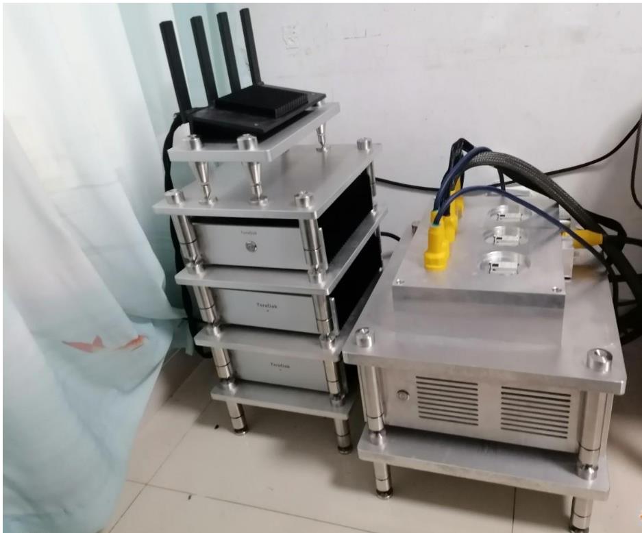

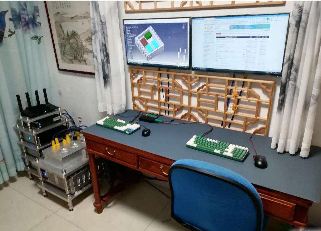

电脑需要的排插组装完成% M1 E; w; h0 q: e7 `( A" P  f
4 u' Q6 c! O% P5 T" R8 }5 {3 N  e
13.jpg 8.jpg 9.jpg 10.jpg 11.jpg & J5 f6 m4 k8 F, i  R

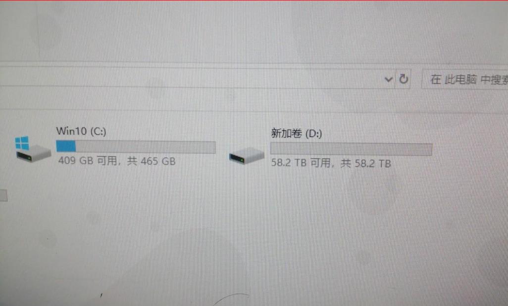

电脑的RAID系统与操作系统 及排插的电路安装调试 都是自己完成的 从设计 编程  加工 组装 调试 全部一个人完成. v" J7 x, q% _+ }6 m
  _) [9 ]2 a* z) l- S1 O; c制作也是打发时间,很多年没有编程了,有些功能忘记了,但是不影响看刀路 刀路一眼就能看到是否正确,机械加工组装也是一样完成
; c0 Y: p9 B$ R% G. x, l3 \& k% {
" m8 q' u: v: j' [) ^/ eLIS卡 RAID的操作建立 与RAID管理及磁盘阵列LIS BIOS建立RAID6  也是自己调试完成的。这部分属于IT范围 也是自己利用业余时间学习掌握的。
9 D9 N& Z: P) B, C  N$ {# P! b. m2 C2 a) k  d9 r
电脑使用的电源线也是自己制作的 使用万用表来进行检测 这里就不写详细过程了 这部分属于电工范围,也是自己利用业余时间学习掌握的。

本帖最后由 qswa555 于 2026-1-31 10:12 编辑 ' z" E0 e# J/ @1 c! \" P7 o
) M- F* ~2 S, b. |我逗啊真奢侈这么厚的铝块建议散热槽都贴上防尘网这能传到十八代都用不坏吧
