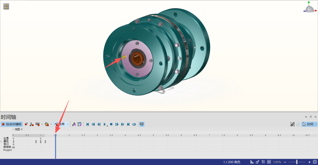

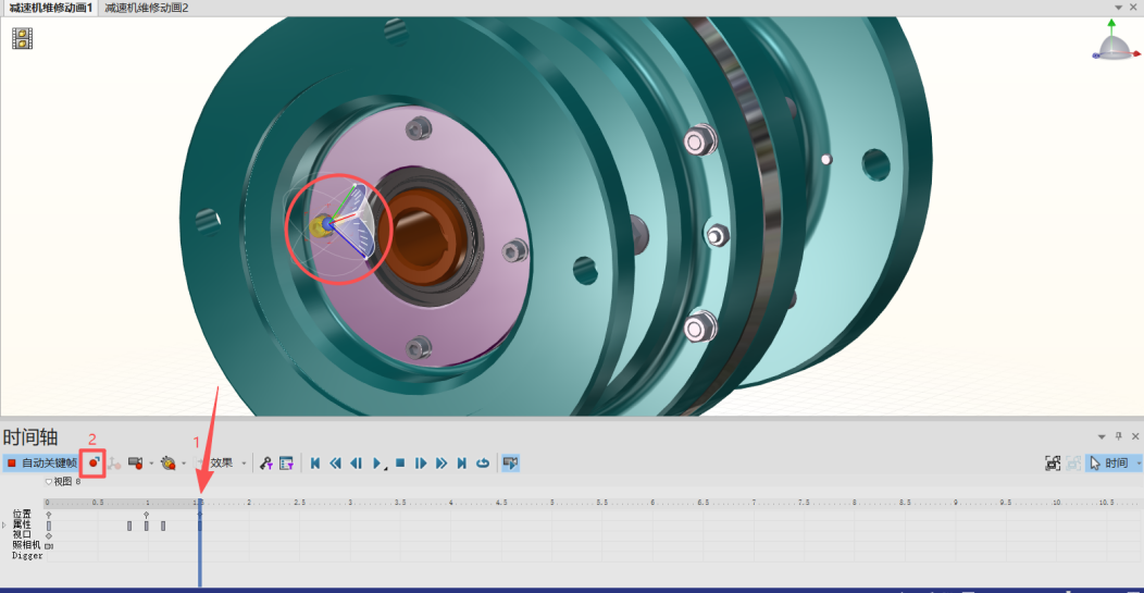

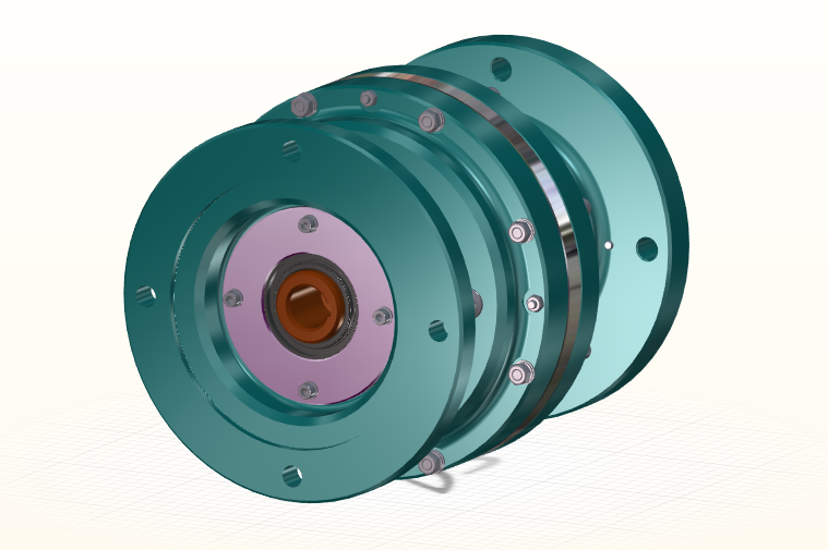

1.首先打开Composer软件,将模型导入,图中圈出的螺栓就是制作的目标。

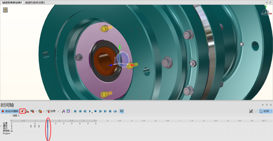

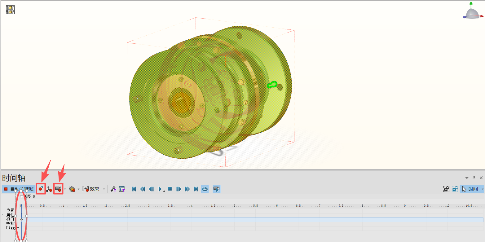

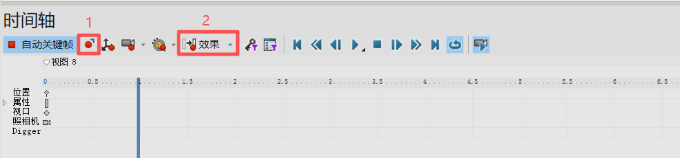

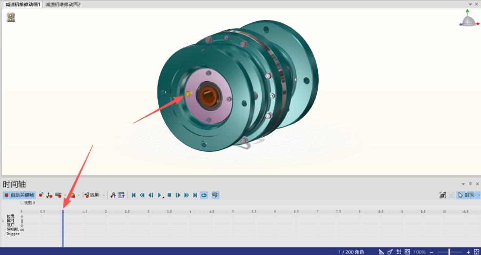

2.接下来,在全选模型后将事件轴放置在零秒设置关键帧和照相机的关键帧。
随后将时间轴放置在1s的位置,点击其中一个螺栓,设置关键帧后点击效果,设置热点效果。热点效果下的模型会进行闪烁一次。

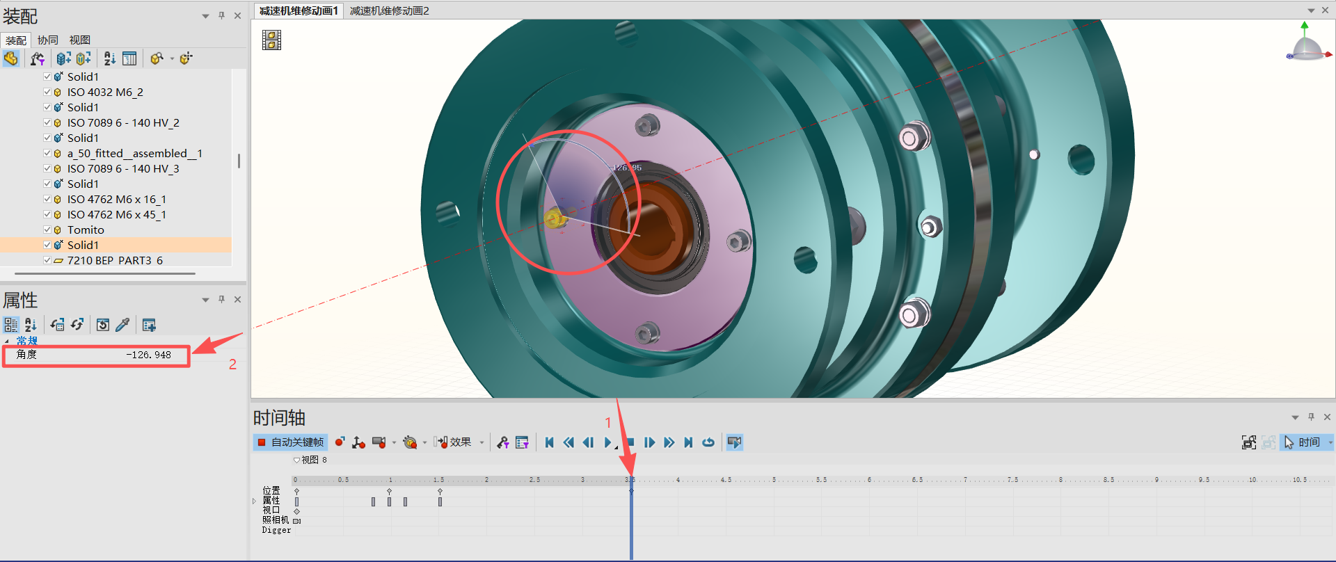

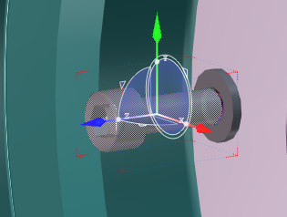

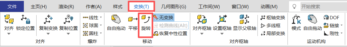

3.在上方点击变换选择其中的旋转,点击螺栓后,可以看到旋转方向,将时间轴放置在1.5s,设置其关键帧。

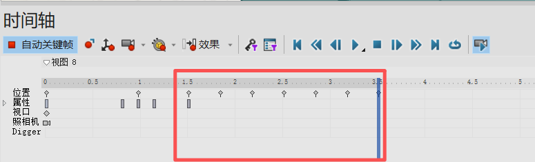

再将时间轴向后延2s,选择旋转方向后在左边属性栏中输入旋转角度,设置为720°,可看到在1s到3.5s的时间中有逐一的旋转关键帧。http://file:///C:/Users/ADMINI~1/AppData/Local/Temp/msohtmlclip1/01/clip_image020.jpg

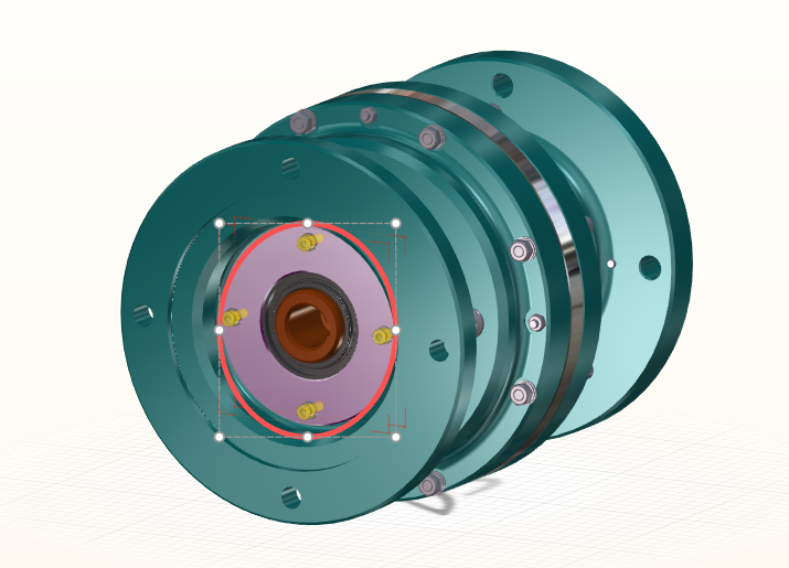

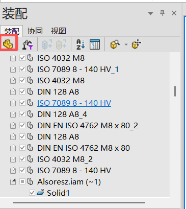

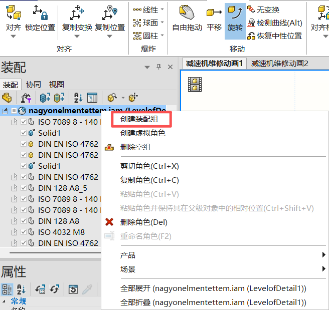

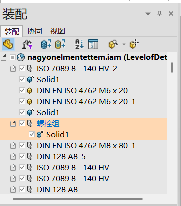

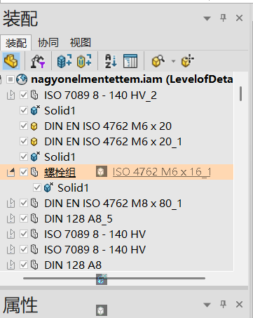

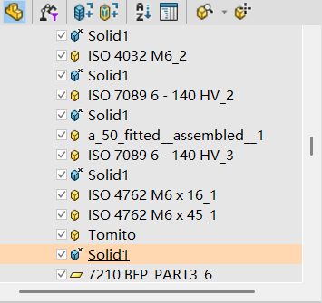

4.接下来,在左边装配中鼠标右击顶层装配体,选择创建装配体,将其命名为螺栓组,再在模型中点击螺栓,会在左侧的装配中自动选中零件名称,随后将其拖入螺栓组中。

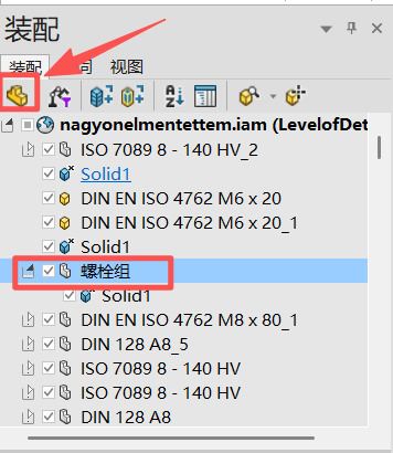

5.将装配下方的零件标识点亮,进入装配体模式。

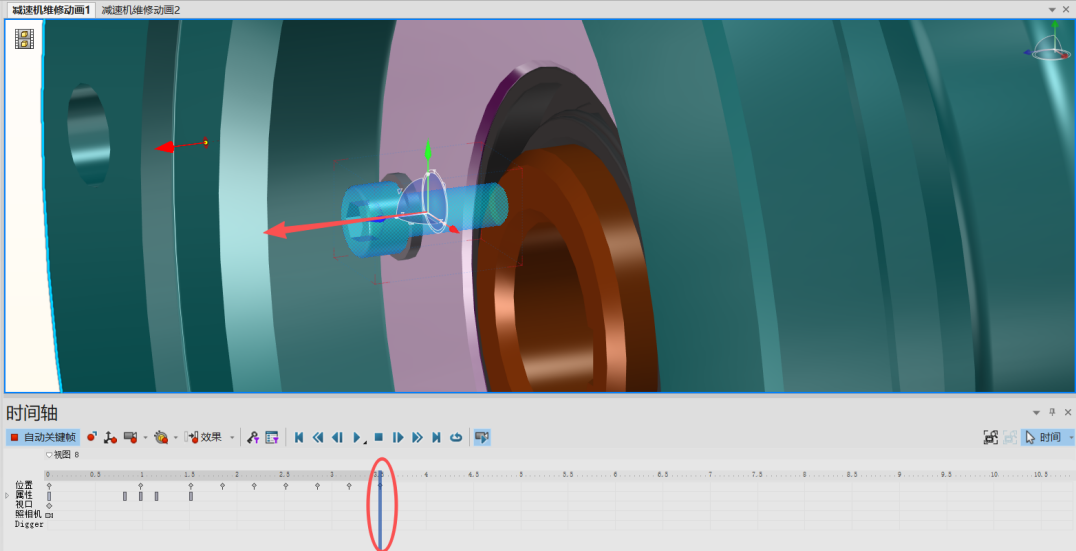

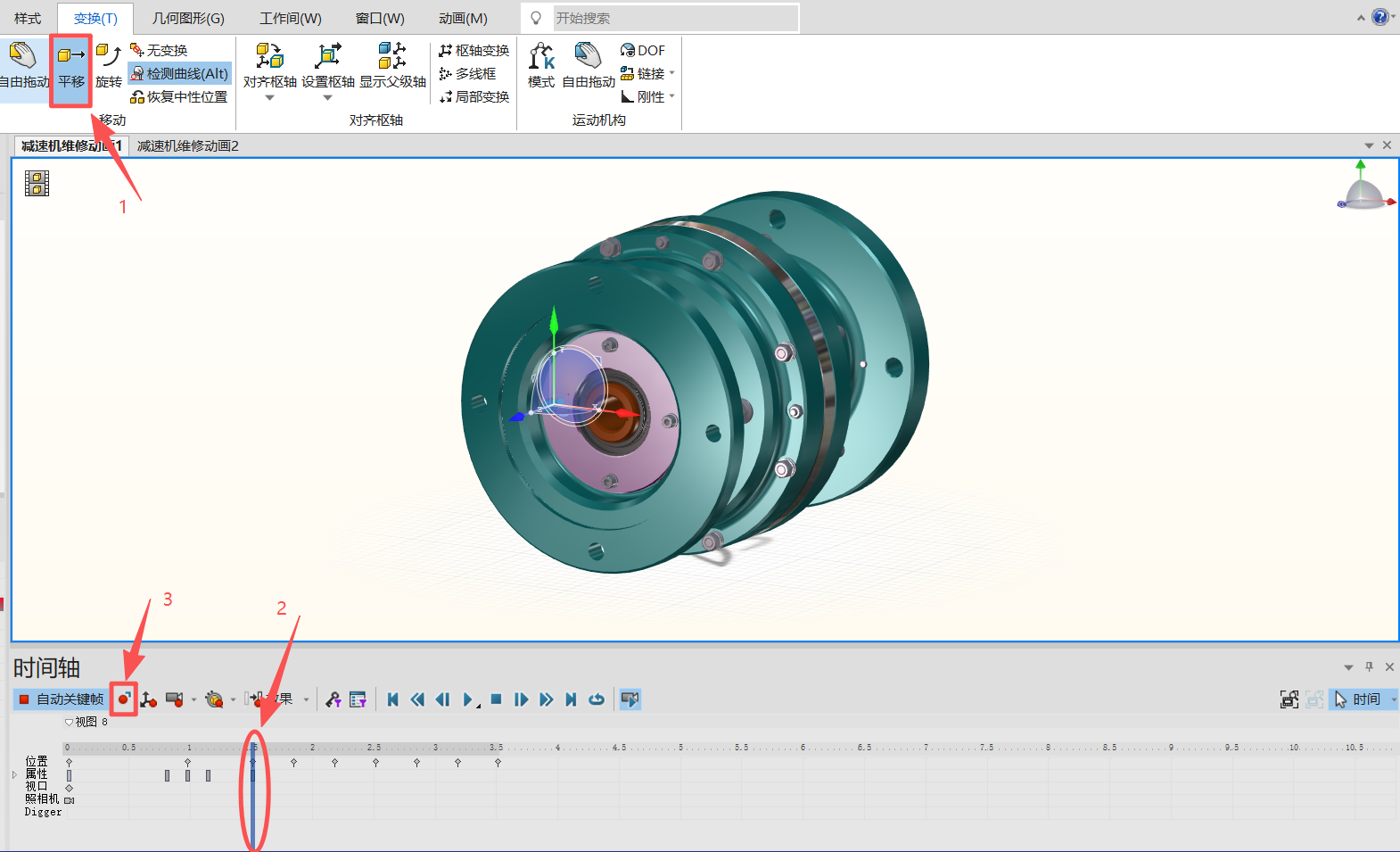

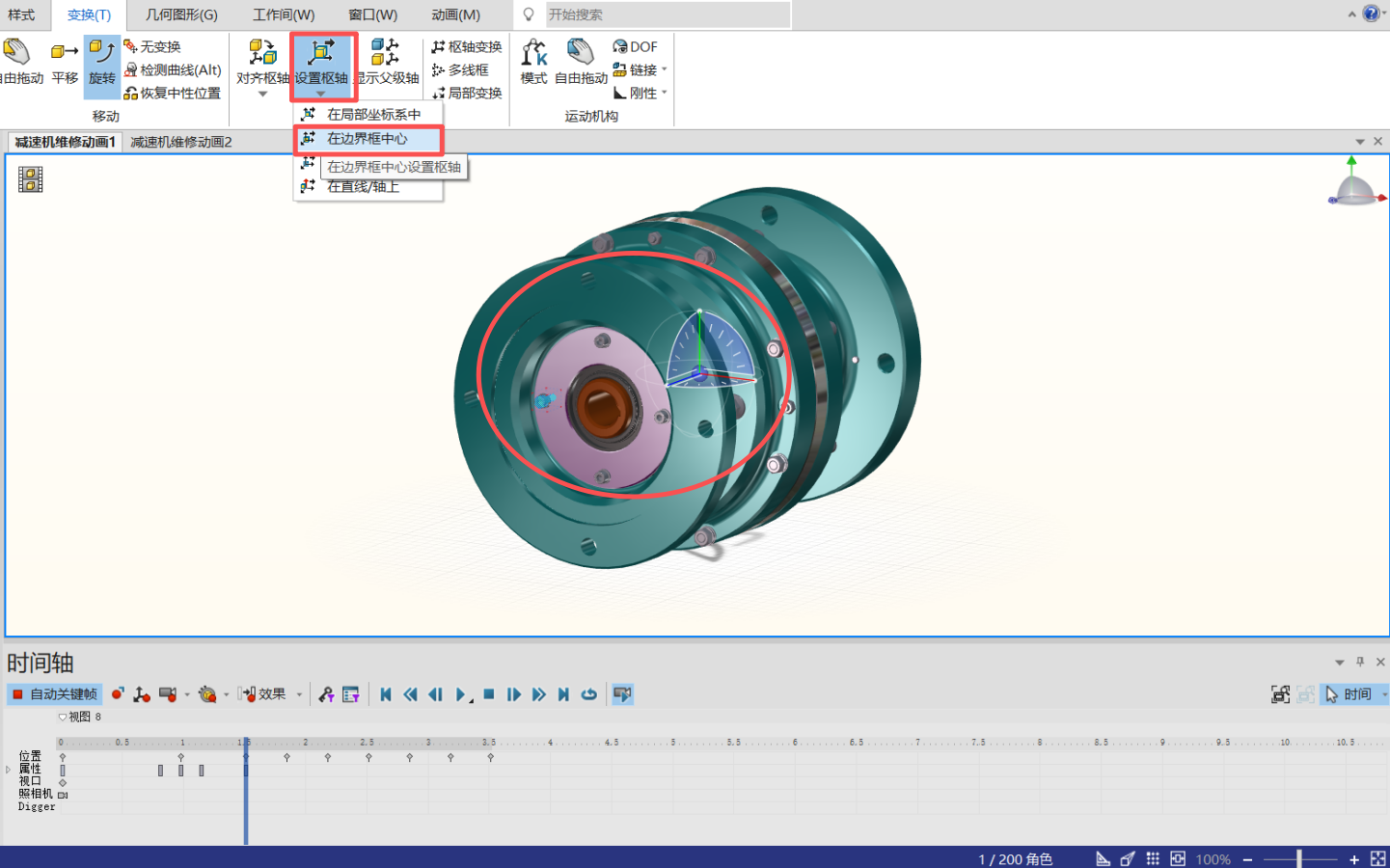

可以看见视频操作框变为蓝色边框,随后在变换中设置其枢纽,选择“在边界框中心”,将时间轴放置在螺栓旋转的第一秒,点击平移。
把时间轴放置在最后一秒,选择方向拖出合适距离即可。

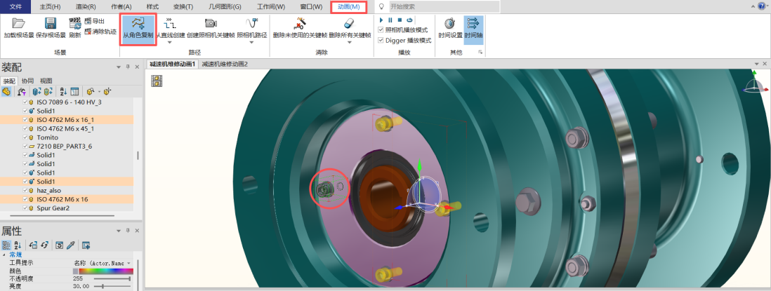

7.再次选择另外三个螺栓,在上方选择动画,点击“从角色复刻”,即可完成所以螺栓的旋转设置,最后播放视频检验效果。
