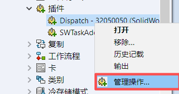

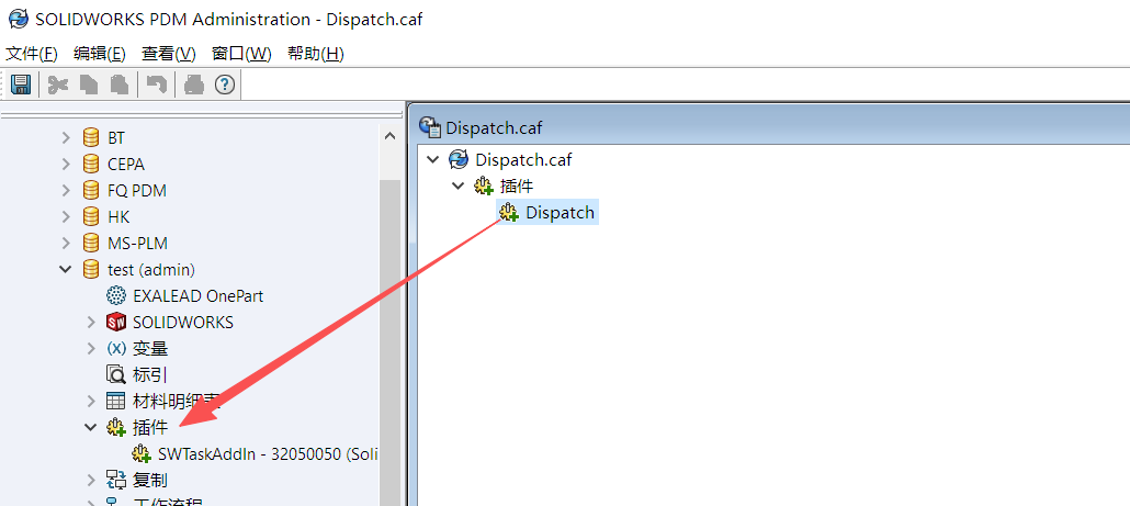

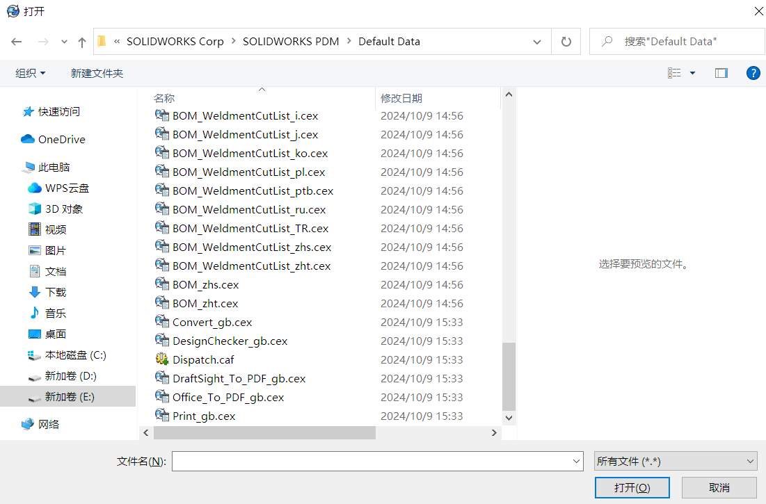

1、添加Dispatch插件
Ø  打开PDM安装路径下的Dispatch.caf文件
Ø  将插件拖入添加

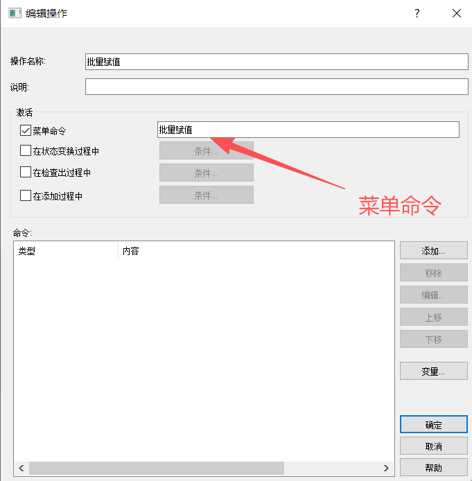

2、右击Dispatch插件,点击管理操作

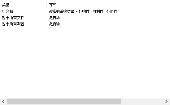

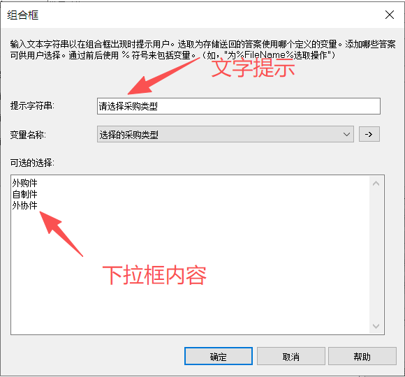

3、点击添加操作
Ø  添加组合框
Ø  依次添加如下图所示

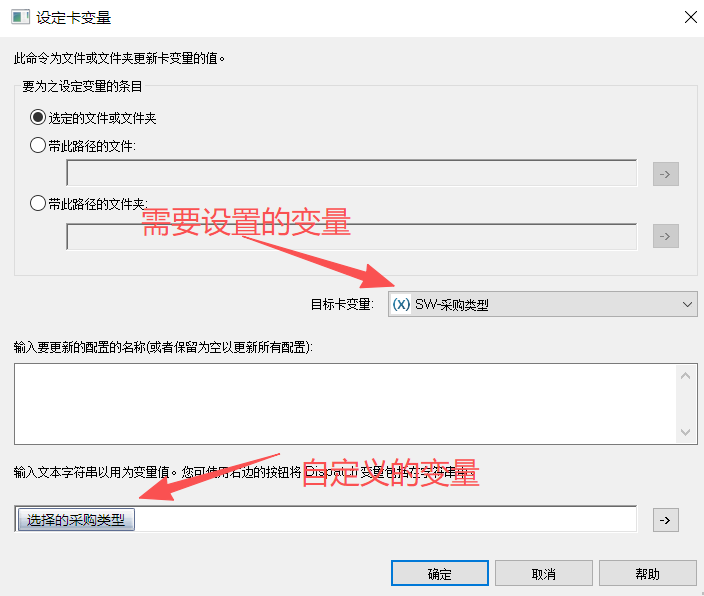

Ø  添加设定变量操作
Ø  最后设置完成如图

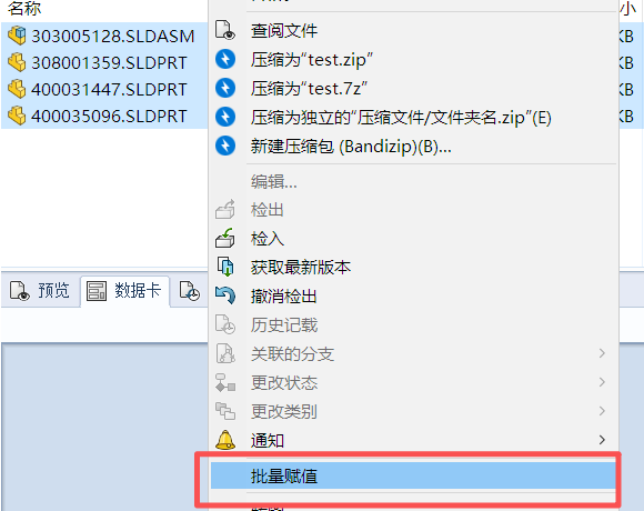

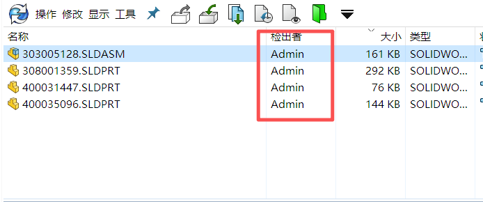

1、在PDM中检出文件

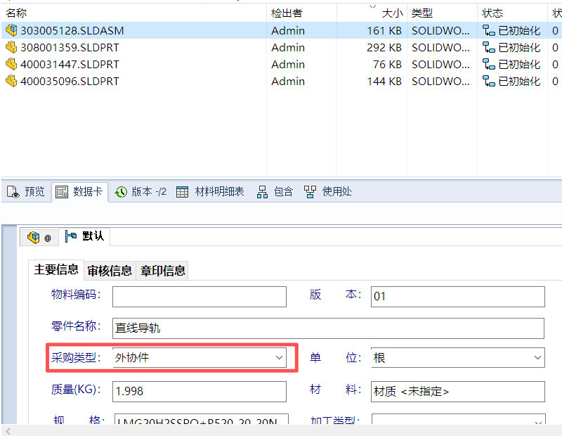

2、选中这些文件右击,点击批量赋值

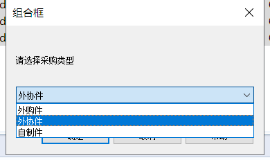

3、选择采购类型
4、执行完成
