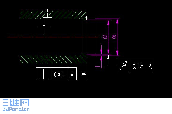

图片上的公差是什么意思啊,我不明白了,高手帮我解释一下好吗???; D) Z# r8 V7 q' |

发表于 2006-11-6 13:56:29 | 显示全部楼层 来自: 中国山东青岛
标注是不是有问题?0 [4 M; H' K4 i7 u7 N
基准A的尺寸是什么?
1 o: G" A; u7 E; R仅图而言:基准A是平面
* P5 v& e, |$ S7 [那么:1、垂直度是所指端面垂直于基准平面A公差为0.02的平面区域内
# n" d% m, s6 p: i9 L$ w4 l           2、端跳是指d2的对称中心(面)对于基准A的跳动公差为0.15
3 X! \8 z* r5 ^: E% [* E. M
6 R7 Q9 r7 _& g( t4 H7 N3 _" c[ 本帖最后由 2374 于 2006-11-6 14:28 编辑 ]
 楼主| 发表于 2006-11-6 13:58:15 | 显示全部楼层 来自: 中国河北保定
可是这是标准上的标注啊,您看应该怎么标啊,怎么说我们出图的时候也不能带t出现啊。
发表于 2006-11-6 14:10:04 | 显示全部楼层 来自: 中国北京
0.02是端面对内孔的最大垂直允差;0.15是d2对内孔的最大跳动允差。

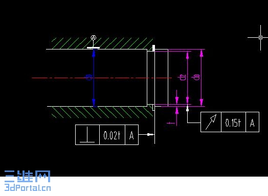

发表于 2006-11-6 14:31:18 | 显示全部楼层 来自: 中国山东青岛
原帖由 mjxmj_nx 于 2006-11-6 14:10 发表
0 ]" V- k! L6 `0 B7 E  p0.02是端面对内孔的最大垂直允差;0.15是d2对内孔的最大跳动允差。
8 S. B) C  f  P9 N; U( Md1,d0是孔?(应该是)那么尺寸1如何解释,单向?
 楼主| 发表于 2006-11-6 14:37:49 | 显示全部楼层 来自: 中国河北保定
不好意思,开始少了一个尺寸,现在加上了,是轴,不是孔,再帮忙看一下,是标准上的轴用挡圈的安装图。
发表于 2006-11-6 14:38:01 | 显示全部楼层 来自: 中国山东青岛
t?什么意思,没有这个规定

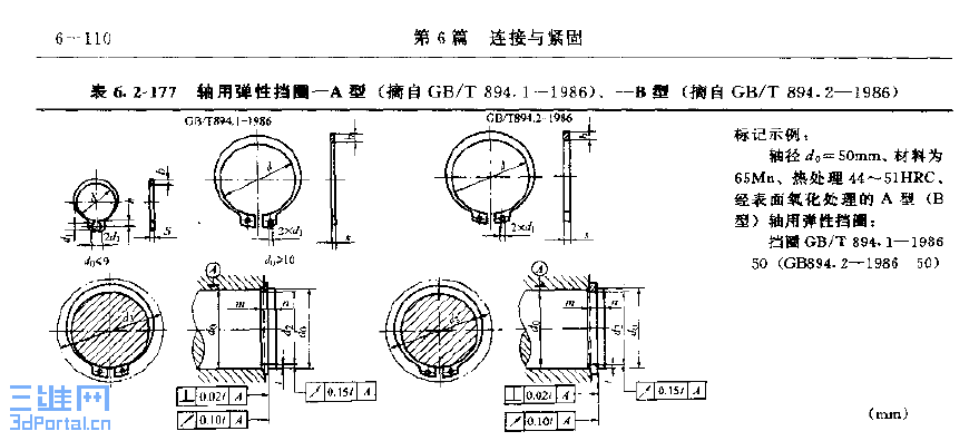

 楼主| 发表于 2006-11-6 14:40:36 | 显示全部楼层 来自: 中国河北保定
开始是标的有点错,可是我不明白的是形位公差里面的那个t是什么意思。如0.02t是什么意思啊,是0.02xt吗,要不是的话又是所有的轴的做出的槽的公差都一样了,要是的话公差又太小一点了啊,大家再帮忙看一下。
发表于 2006-11-6 14:46:08 | 显示全部楼层 来自: 中国山东青岛
是个装配图(不规范的装配图)
$ A" D& h9 g- ~轴(兰色)的中心线是基准A( ^3 `7 B* j  |1 H# H- O& Y
d2的轴线对基准A的径向跳动公差不大于0.150 r8 _% R( r2 \6 L. t5 F
端面对基准A的垂直度公差不大于0.02

发表于 2006-11-6 20:59:57 | 显示全部楼层 来自: 中国上海
t=(d0-d2)/2
# Z/ `0 S7 Q$ x) o' X1 L, u% ?2 i具体请见轴用弹性挡圈GB/T 894.1-1986   GB/T 894.2-19866 v* m' D# B: G! M7 Q
孔用弹性挡圈GB/T 893.1-1986  GB/T 893.2-1986# H. g* }/ r4 H) ]% T! P

发表于 2006-11-6 21:17:22 | 显示全部楼层 来自: 中国浙江嘉兴
A是基准面." ]9 e! N5 p1 `. @  x7 v7 }( o( U
端面相对于A的垂直度不大于0.02.
8 p2 n' x' a! N1 g; JD2圆柱的跳动不大于0.15.
