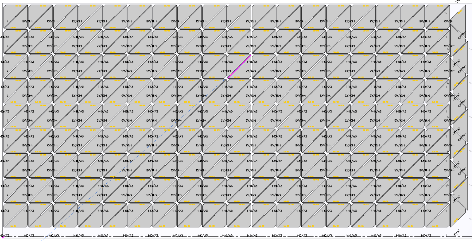

(一)单零件套料:大批量标准化首选
▷ 核心:单一型号零件批量排布,铺满整张板材。
▷ 重点优势:材料利用率最高(可达90%+)、套料速度快、操作简单,支持共边加工、批量套料,可对接加工设备实现一体化流程。
▷ 适用场景:标准件、冲压件等大批量生产。

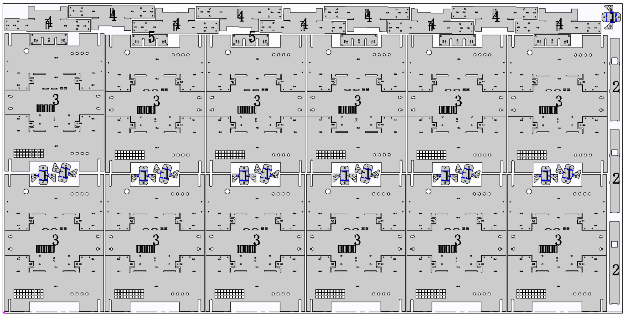

(二)多零件套料:多品种小批量柔性方案
▷ 核心:多种不同零件(同材质、同厚度)混合排布,支持余料利用。
▷ 重点优势:柔性高,适配多订单混合生产,减少废料与编程工作量,支持零件旋转、镜像、共边加工。
▷ 适用场景:小批量定制、多订单混合生产。

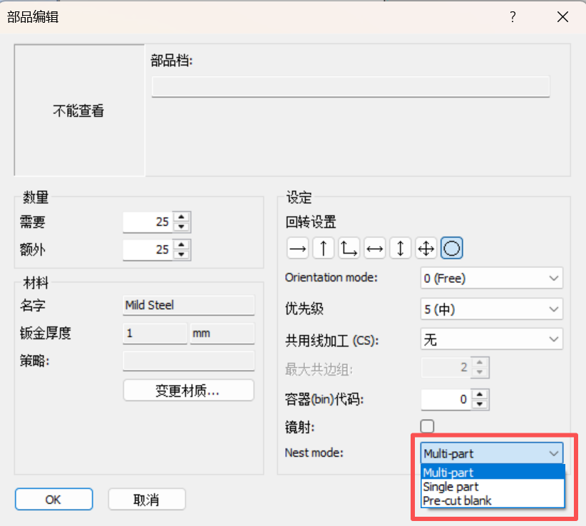

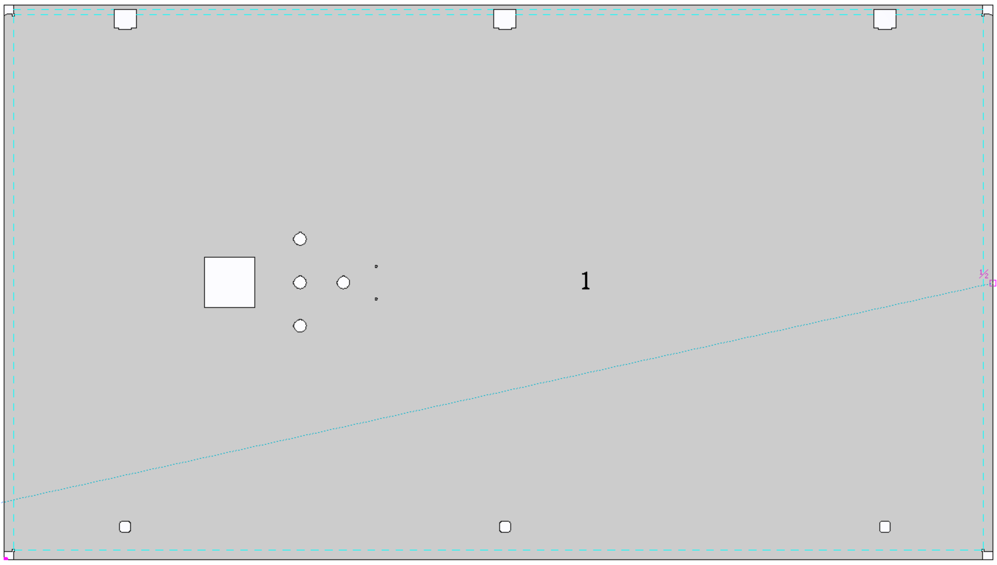

(三)预切割坯料套料:大尺寸零件高效方案
▷ 核心:先预切接近零件形状的坯料,再二次精切,减少加工路径与变形。
▷ 重点优势:加工效率高、零件变形小、精度高,适配“先剪后切”工艺。
▷ 适用场景:大尺寸、近矩形、厚板零件加工。
