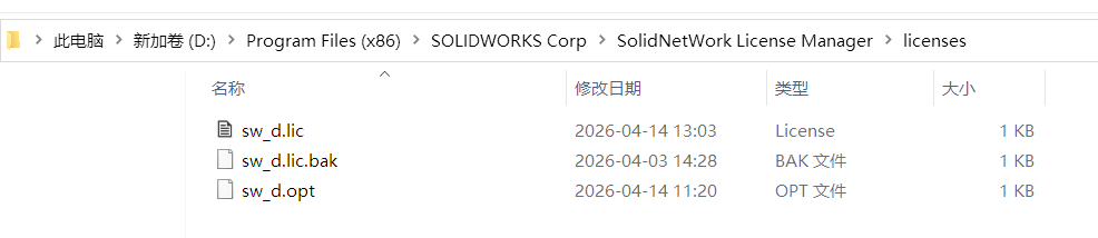

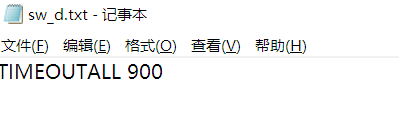

1、新建“sw_d.txt”文件,使用记事本进行文本编辑,定义释放许可时间(代码写法:TIMEOUTALL [时间秒数] ,TIMEOUTALL命令控制许可强制归还,超时值范围介于 900 秒(15分钟)到 7200 秒(120分钟)之间)
2、完成文本内容编辑后,修改文件名后缀“.txt”改为“.opt”,存放到Option路径(路径位置根据许可器安装位置决定,默认位置为C:\Program Files(x86)\SOLIDWORKS Corp\SolidNetWork License Manager\licenses)

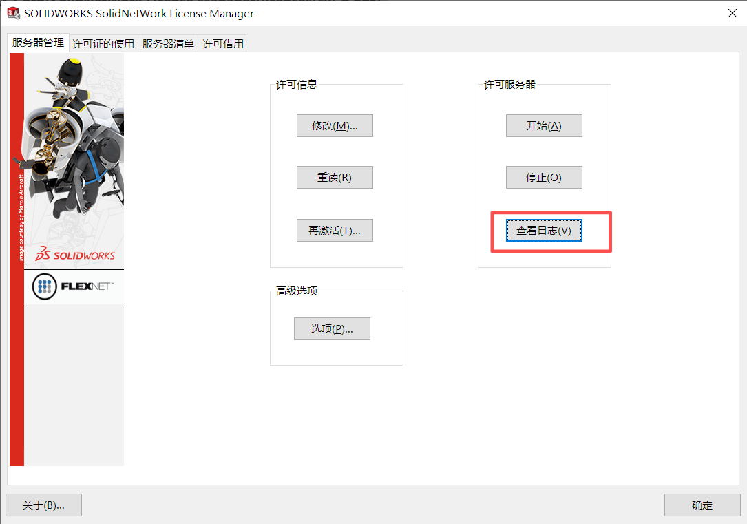

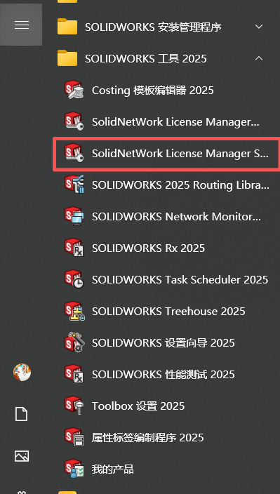

1、 启动SOLIDWORKS SolidNetWork 许可管理程序(在开始菜单栏中-SOLIDWORKS工具- SolidNetWork License Manager Server)

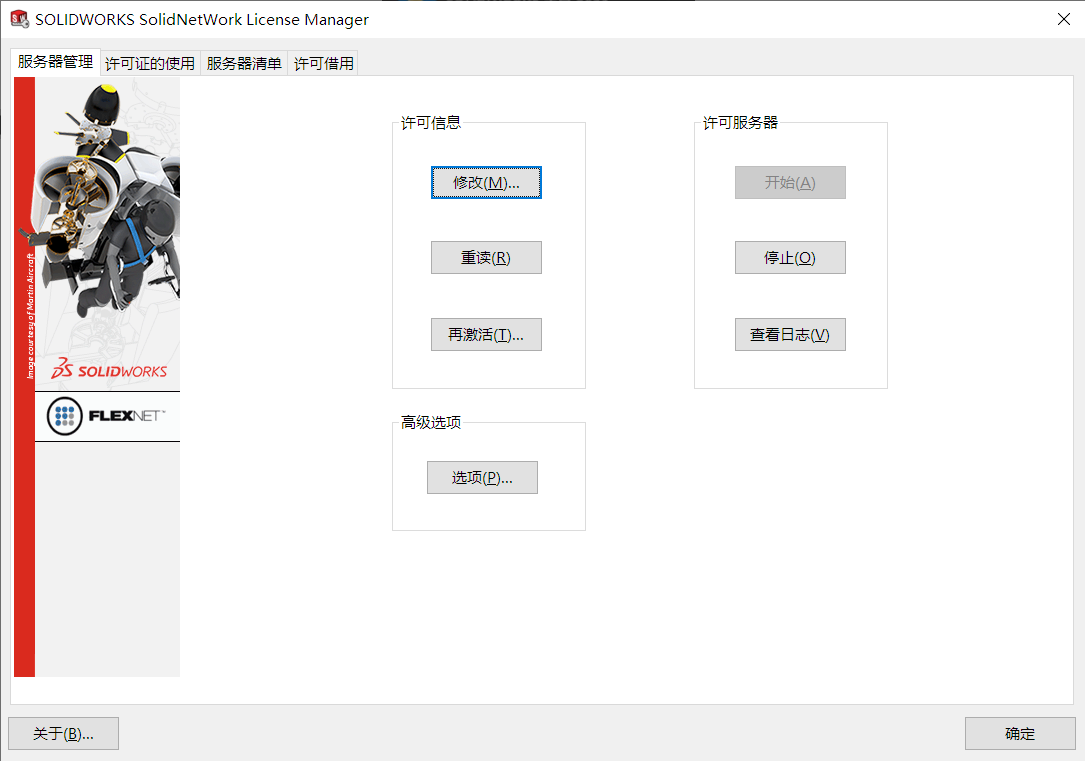

2、选择【服务器管理】,在许可信息栏,点击“修改”

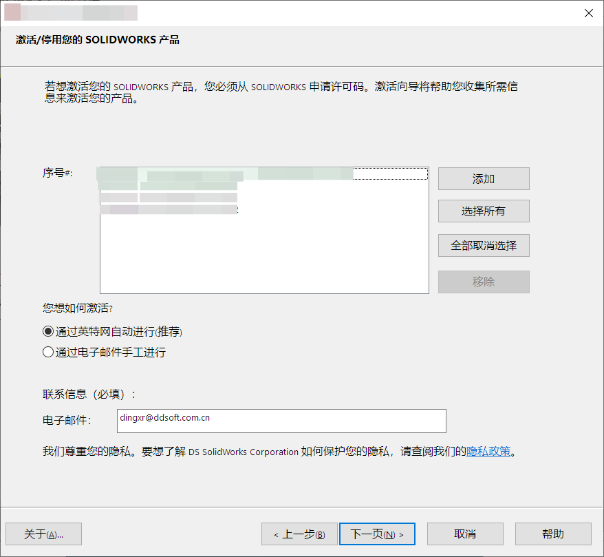

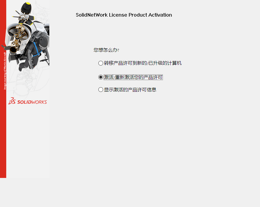

3、勾选“激活/重新激活您的产品许可”,点击下一页

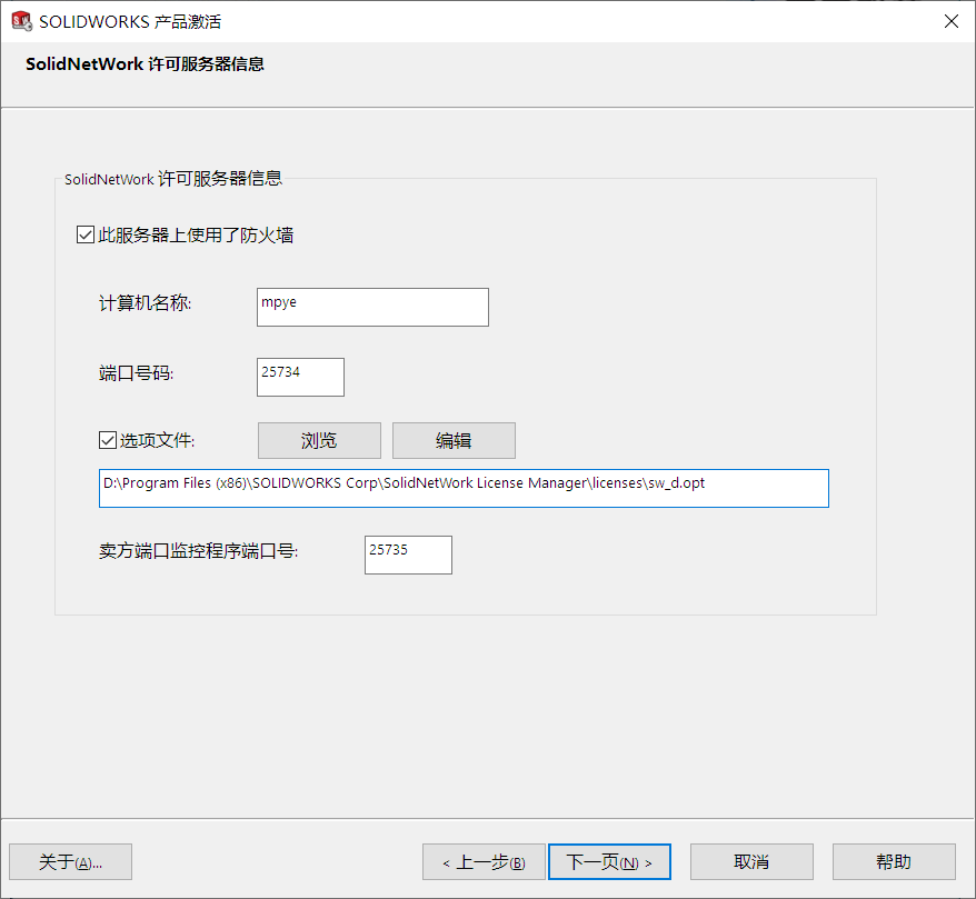

4、勾选“选项文件”,浏览至Option文件保存路径下,点击下一步
5、进行联网激活,并确认激活的License和邮箱信息,选择下一步
6、完成激活后,即可在许可管理程序【服务器管理】-许可服务器栏中点击“查看日志”,确认Option文件被正确读取并启用。(如果Option文件生效,日志文件中会出现“Using options file:'D:\Program Files (x86)\SOLIDWORKS Corp\SolidNetWork LicenseManager\licenses\sw_d.opt)
