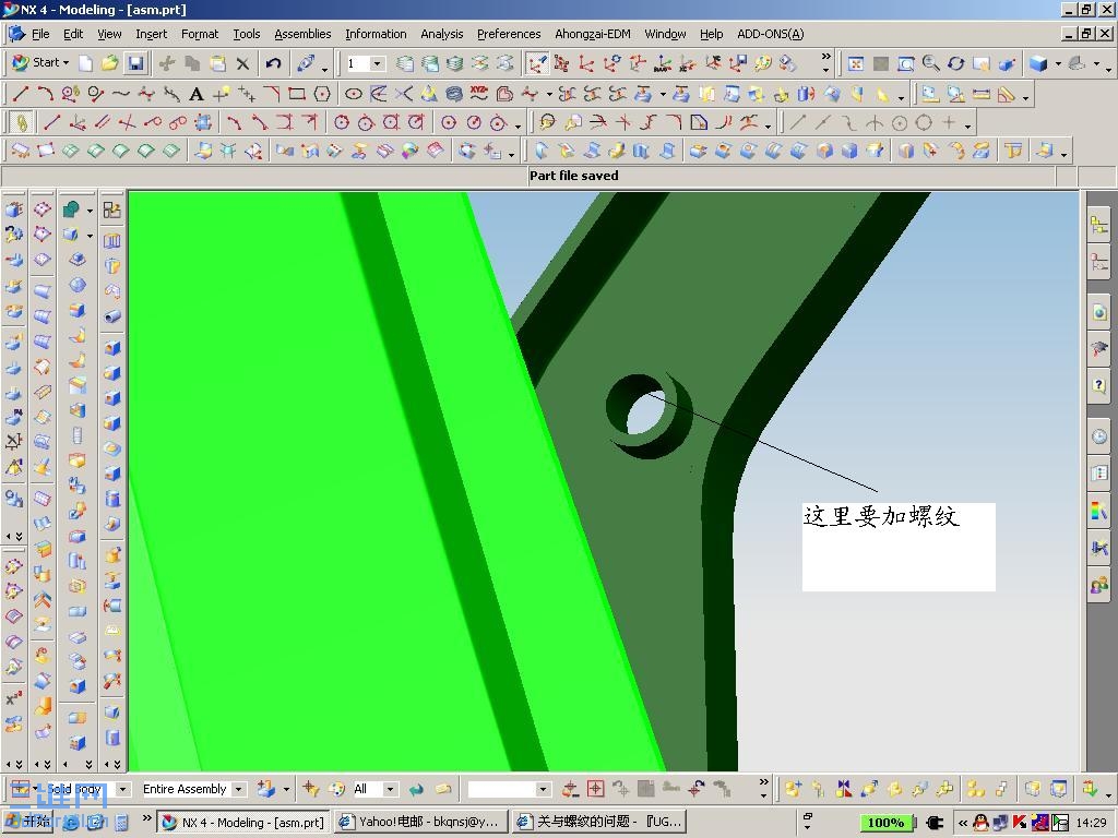

螺纹这个工具是怎么用的啊,最好举个例子,要简单易懂的,谢谢!!

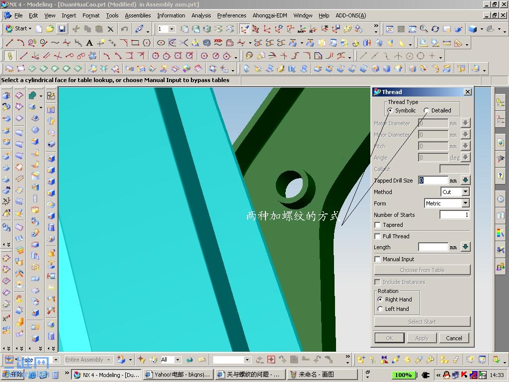

螺纹有两种加法,一种是符号螺纹,一种是实体形式的螺纹

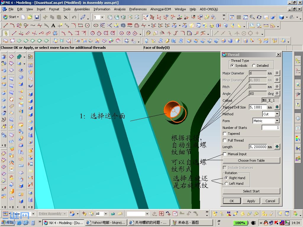

以内螺纹为例子,加螺纹如下
发表于 2006-11-6 15:00:55 | 显示全部楼层 来自: 中国湖北黄冈
选择ManualInput,可以手动输入螺纹的细节& ^  L+ E/ c* b+ h0 i' P2 v/ {0 N3 I
选择Choose From Table可以选择列表中标准螺纹的细节

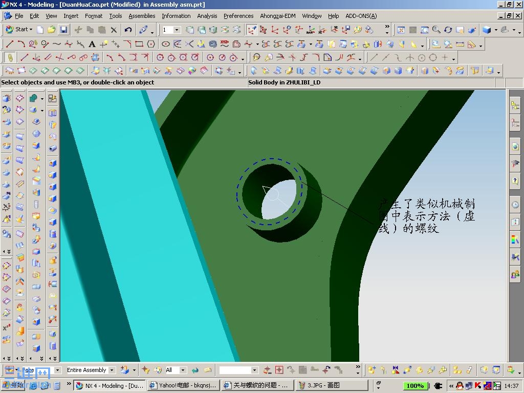

发表于 2006-11-6 15:02:05 | 显示全部楼层 来自: 中国湖北黄冈
确定后产生如下的符号形式螺纹

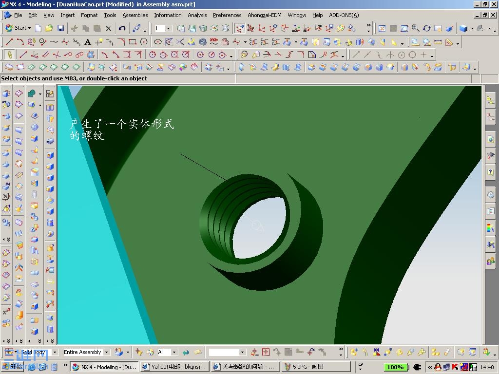

加实体形式的螺纹,如下:
发表于 2006-11-6 15:04:51 | 显示全部楼层 来自: 中国湖北黄冈
~~~产生实体如下:

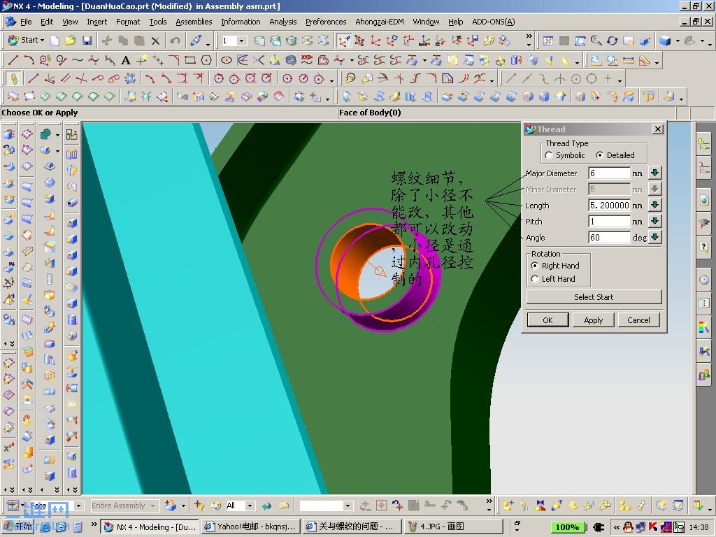

发表于 2006-11-12 00:42:35 | 显示全部楼层 来自: 中国浙江宁波
呵,说得够细,不过有时螺距不能改是怎么回事呀!我用的是2。0
