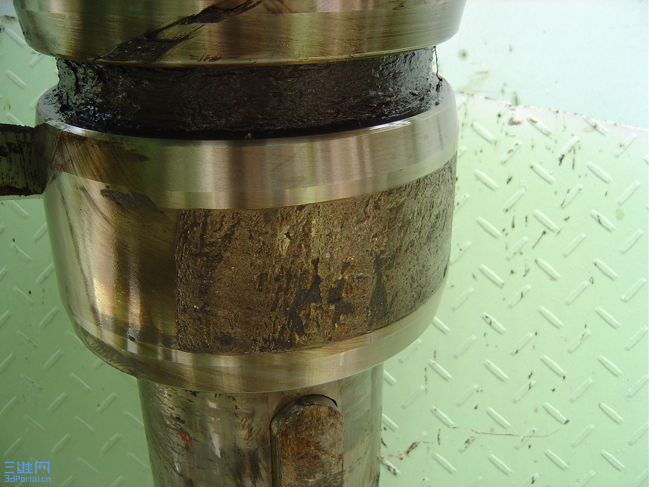

这是安装于破碎机上的圆柱滚子轴承,运行时间为个把月就损坏,你能诊断它的破坏原因吗?
 楼主| 发表于 2006-11-6 14:14:37 | 显示全部楼层 来自: 中国北京

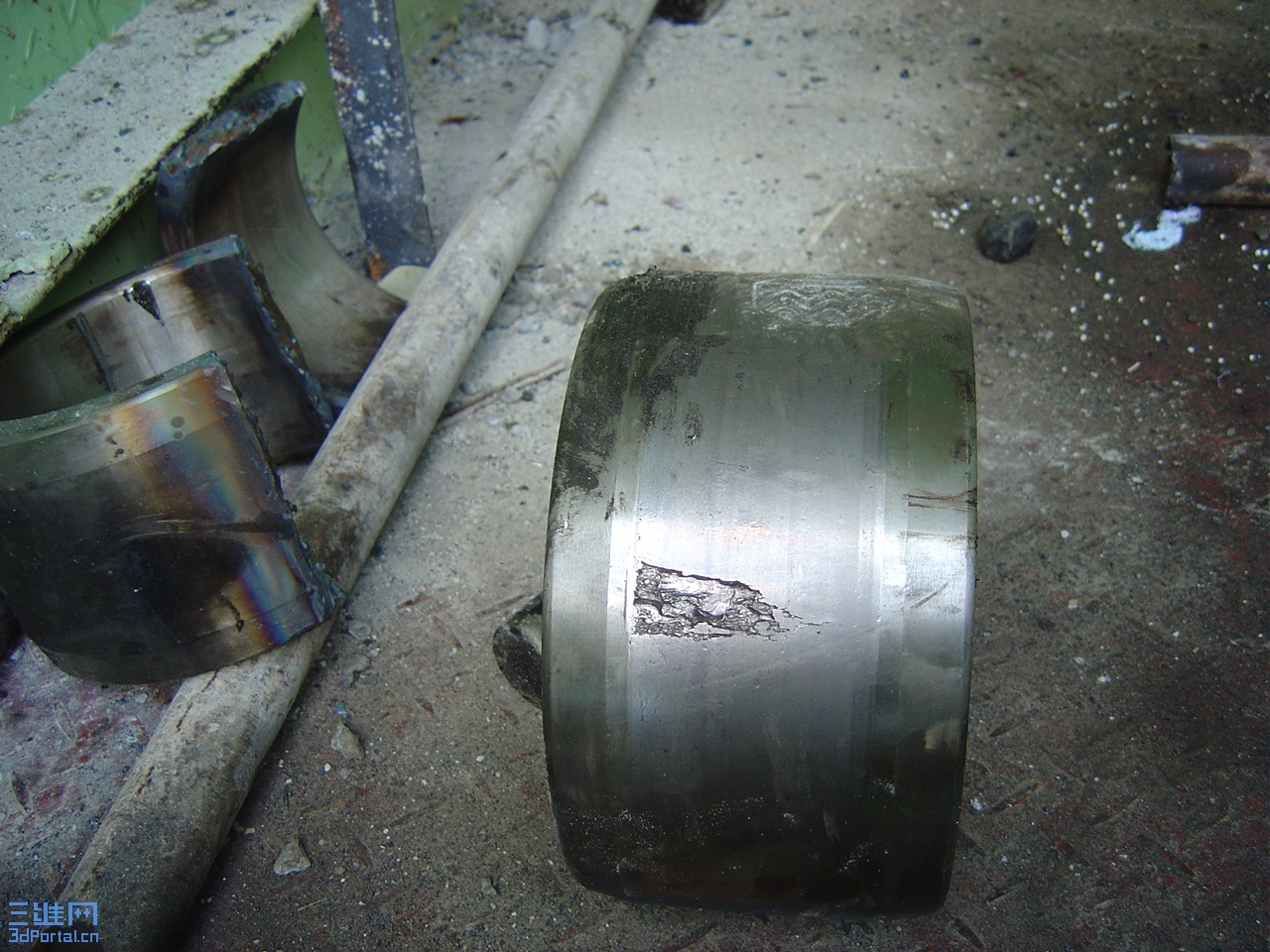

第二副图

润滑油加的对吗,看起来象过载啊,装配尺寸没问题吗

看图2应该是大的冲击载荷引起压痕的剥落,润滑、轴承质量可能有问题。图3也是冲击栽荷引起,造成剥离。1 C( ?: U. y5 i5 |% Z* ]- x
应注意安装间隙,润滑脂的选用,还要注意轴承质量。运转是应注意功率,及振动情况。

疲劳剥落,轴承选型可能有问题.或环境太恶劣

是不是高速约1000,缺过油

图二明显是因为冲击载荷引起的,图二左边的是外圈嘛?看样子可能速度估计不足或者轴承选型不对哦,导致了轴承发热回火哦!图三是内圈点蚀,轴承疲劳寿命估计不足引起,也可能是由于轴承本身质量有问题,还有就是组装时应调小游隙,提高轴承寿命和钢度,同时润滑油质量也要注意,不能掺杂小颗粒的污染物.还有要注意轴承密封好.

振动-->温度升高-->润滑油损失-->温度急剧升高-->粘连、剥离

如果设备原来用的轴承没有问题,就不考虑设计没问题。新换个把月就成这个样子。轴承质量问题的可能性最大。

第一张图片,这是典型的“剥离“损伤现象
; ^; p# C4 L8 Q( O& e: F4 ]/ P1.安装技术上有问题
2 }- ]2 ?; f( f% Q, a6 }, K# t- X2.滚子的形状有问题,应选择对数曲线圆柱滚子来保证润滑和应力均衡
8 ?; k/ z0 R# e( h8 ]4 C
7 A6 k0 j4 A. w2 ]第二张图片,内、外圈及滚动体相互之间没有滚动(轴承根本就没有转动),各件都检测了吗?
# d+ g7 Y- w2 M+ W1 ~; E  g5 {9 S% u, p1.轴承有问题% f" u0 {0 y; R" \# [% o! h
2.轴承安装基础有问题
( b7 z9 l( Y7 X1 d5 R$ ^! o3.安装技术上有问题; @" D8 I1 q. k, M& x1 `
" }6 G; r  _* P/ A总的来说,不管是哪方面的原因,你们的安装问题是最大的,应该解散安装队伍,我敢肯定他们的责任心不适应你们的生产需要,...

不过疲劳剥离只有这2种情况吗?2 c# P& A! o9 e* r# ~: m1 @
2图:
: R4 `, k9 J7 H, x9 I内圈有可能局部剥落不?没转轴承内圈何以如此,请解释

过载工作 导致轴承工作表面快速不正当磨损  由于该轴承用于碎石机  频繁冲击    导致表面剥落    应注意选择合适的轴承
