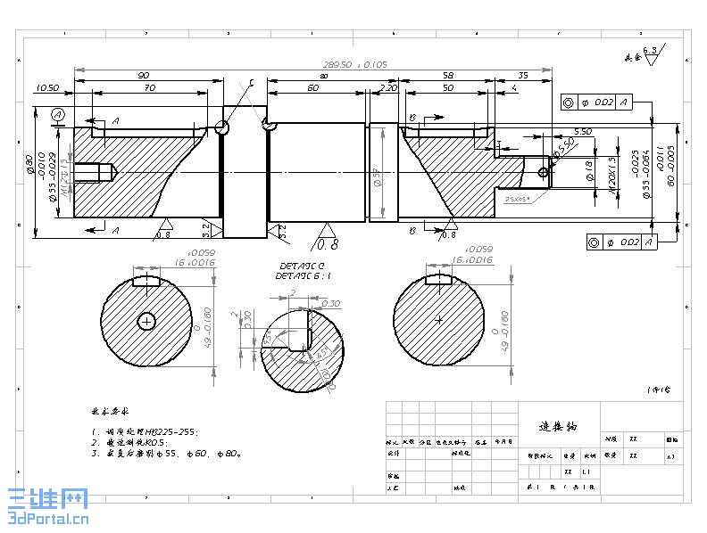

现上一自己工作中的工程图范例,供初学者参考应用,最后感觉使用sw出简单(尺寸标注简单)的工程图很方便,如果标注要求很多,个人认为在sw中将要表现的各个试图提取出来之后,放在Autocad中标注比较方便快捷,毕竟大家用惯了CAD,仅供参考!

A-A  B-B剖面的那个圆是不是画错了呢?

请问楼主,我标注公差时,后面的公差值和那个加减号与前面的主要数值的距离很大,请问在哪里修改啊?请楼主赐教,谢谢!
发表于 2007-1-20 21:31:19 | 显示全部楼层 来自: 中国广东深圳
在"选项">"文件属性">"尺寸">右下角"公差"里修改

在哪标注都可以,但是视图比例最好在工程图中先定好
