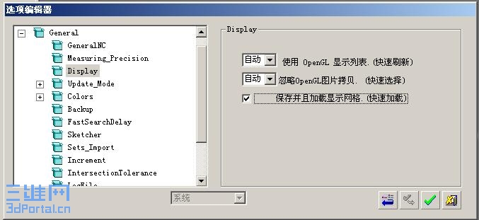

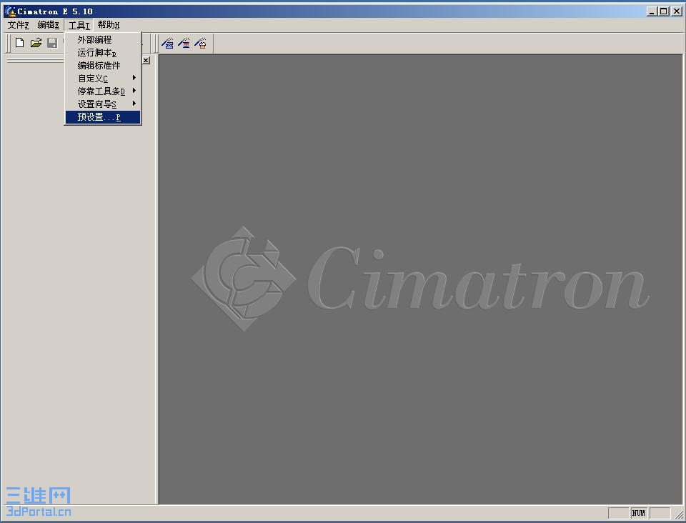

发表于 2007-1-5 10:20:07 | 显示全部楼层 来自: 中国湖北宜昌
我自己使用的是番茄版XP+CIMATRONE5.1也曾经出现此类问题不过经过如下设置解决了问题,首先启动CIMATRON (以5.1版本为例出现如下菜单项目选择“预设置”
& L* q+ @) z2 U  h- A) G
7 c  @9 M# E6 x4 f0 B9 i* b. w[ 本帖最后由 ymdmaster 于 2007-1-5 10:23 编辑 ]
发表于 2007-1-5 10:29:07 | 显示全部楼层 来自: 中国湖北宜昌
修改前如下图

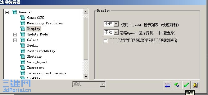

发表于 2007-1-5 10:29:49 | 显示全部楼层 来自: 中国湖北宜昌
修改为下图确定即可解决
