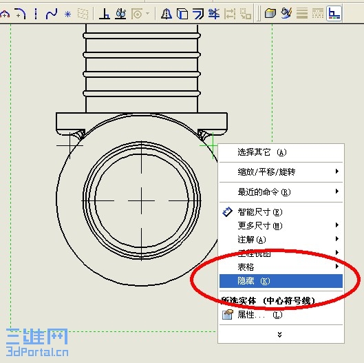

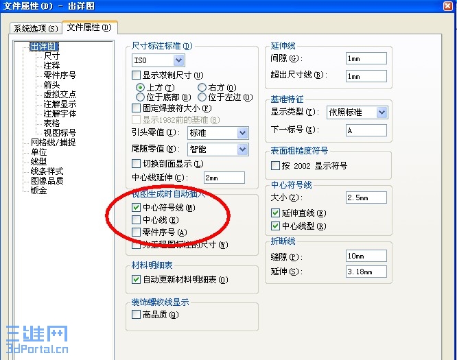

基本上在工程图上面, 一个圆角对应一个小的十字中心线, 不过我觉得这个线比较多余, 所以想把它们给清了, 有什么好的办法?

第一种方法:在工程图模式下点击工具--选项-文件属性--出详图,把中心符号线的勾去了即可
/ ~, b3 m$ _# c, F. P! h第二种方法:还可以点击此线--点击右键---点击隐藏,% q5 x* @. ^5 L. k# U. c9 P# t

第一种方法
第一种方法
第二种方法
第二种方法

除了楼上的方法外,可以直接框选后删除.
