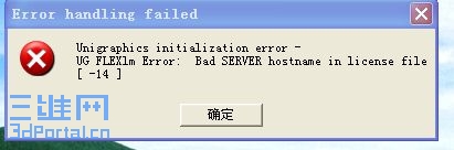

安装不来哦。。
+ }( ^+ o+ S; Q1 y0 u" t+ H  _- s: Y0 V# z  W1 T5 @2 T+ V
我知道还要弄什么名字不能是中文还要对应自己计算机的名字,但是具体在哪弄不清楚,麻烦哪位高手能帮帮忙。, V  O9 F: |* V; M# l
" d$ _. Q4 F! n万分感谢!
3 F& n- V, T% h% D5 \: Z" N & _$ t% F  N) |# D# z( U
, r" r- I  Q0 x7 }& S0 W右键点击“我的电脑“,属性“计算机名“,实心句号前的就是,如果在域里面,域名前的就是

仔细看,各版本都一样:# ]7 d- X- I6 e' ?) b; H
http://www.jshuayu.com.cn/leonweb/Article_Show.asp?ArticleID=1203

# c" \/ A+ h5 ~( i/ Q是不是你的计算机名字是中文啊

许可文件出错了,可能是你写入名字出错了吧,如果还不行的话可以联系,QQ:305526099

UG好象所在的位置不能是中文的路径下(包括其所有的*.PRT文件)

1.查找你机器的“网络标识”(计算机名称)。方法是,鼠标在桌面上点 我的电脑--->属性(反键)--->网络标识--->完整的计算机名称,把名称抄下备用。当然,如果你已经知道你计算机的“网络标识”,这一步可以不做。   m7 C3 N3 E3 u3 t5 F( d
5 V: g8 t/ v4 D/ q( r
2.把上面下载的UG4.0目录解压到你的硬盘,进入该目录,把crack下的文件ugnx4.lic的只读属性去掉(鼠标点该文件-->反键-->属性,把“只读”前面的勾去掉)。用记事本打开nx4.lic, 将第1行中的jf用你机子的网络标识(计算机名)替换,例如我的机子网络标识是zhou,则改为SERVER zhou ANY 27000(原来为SERVER QH ANY 27000),改好后存盘备用。
8 I" o0 U, W. p. N: U% A3 k- p7 ?! T6 y/ c, w- y7 l
3.进入第二步下载的ugnxflexlm目录,运行setup,在安装过程中会提示你寻找license文件,点击NEXT会出错,这时使用浏览(Browse)来找到你硬盘上存放的UG\nx4.lic文件就可以了。继续安装直到结束,目录路径不要改变,机器默认就行,(也可放在其它的盘里)。
7 ]0 a& q' W7 ~: d' L0 q4 A% R, j, k# J: }+ V
4.进入第一步下载的UGNX4.0目录,运行setup开始安装,并选择custom方式安装,选取所有的模块 ,再往下,会出现语言选择画面,请选择 Simplified Chinese(简体中文版),按提示一步一步安装直到结束。(最好也不要改变安装目录路径)
0 e0 R/ A2 z0 M- O& U' J
0 O* `7 O; V1 L4 p  K5 k; d5.在运行UGNX前,一定要先运行lmtools.exe,启动服务程序。你可以从程序栏运行它;也可以进入C:\Program Files\UGS\Unigraphics NX\UGFLEXLM\lmtools.exe运行。然后,再运行Unigraphics,一切OK了,如果你忘记运行lmtools.exe,会出现找不到服务器的错误提示,进不了UGNX。
1 {% G; _8 d5 v8 j7 a* k# Z/ W7 ^  q
6.虽然现在你的4.0可以用了,但是你还是缺少数据的输入和输出,请把第二步下载的NX4.0文件转换文件夹里的8个文件拷贝到C:\Program Files\UGS\NX 4.0目录下就OK了。 5 z% s( o# T; e: P3 b7 c7 C7 m
7 A% l4 a8 S" h注:如果打不开,请按以下步骤操作% n0 `4 E( F9 V- t" }# Z. x* |
参考资料:http://www.ugcn.cn/forum/list.asp?fid=4&tipid=1

你电脑上的注册表在你可能升级什么东西时被改了!% t6 K/ |# k; N4 {) E# i
你只要重新装下机后再装就可以打开了!  ?3 l/ k' v2 G5 y1 A2 v) e

电脑名.用户名,UG所在文件夹都不能是中文的
