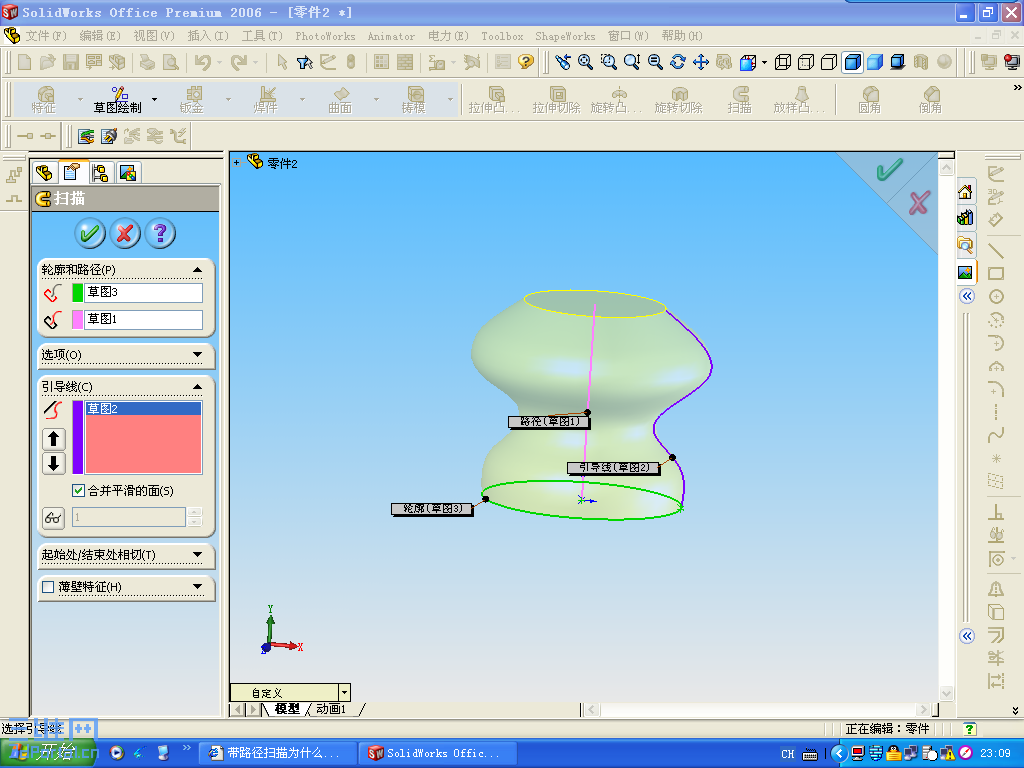

请大家帮忙看一看,是什么原因

你的画法顺序有问题
楼主你的画法有问题,要生成扫描特征应该注意以下几点;应该先生成扫描路径和引导线,然后再生成截面轮廓.引导线必须要和轮廓相交与一点,作为扫描面的顶点.最好在截面草图上添加引导线上的点和截面相交处之间的穿透关系.

发表于 2006-11-8 09:47:15 | 显示全部楼层 来自: 中国江苏常州
楼主你的画法是有问题.首先几何关系没明确.你的第一步是画的圆,圆心应该与原点重合或圆与原点同心.第二步影响不大.但竖线应竖直,其中竖线一点应与原点重合.第三步对的.

 楼主| 发表于 2006-11-8 16:31:57 | 显示全部楼层 来自: 中国吉林四平
谢谢三楼的,原因就是圆心没有与原点重合。
发表于 2006-11-8 16:40:24 | 显示全部楼层 来自: 中国北京
2楼阿郎的做法是正确的扫描做法,先生成路径和引导线,然后再生成截面图形,而且要保证截面图形与引导线之间的穿透关系!
