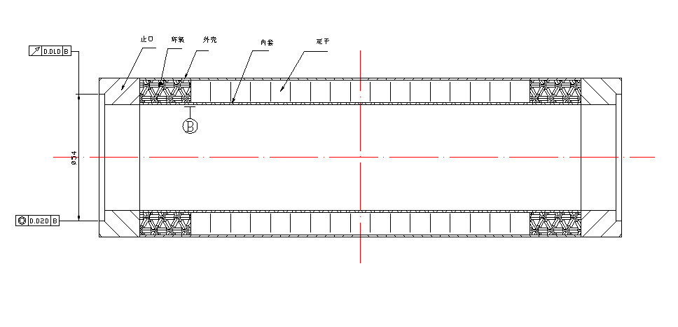

此工件应如何设计夹具

请看要加工工件的简图PDF格式. w# S( a1 ~+ ~, `( L

怎么没有尺寸,粗糙度呢,你可以把尺寸稍改

是要加工φ54的孔吗,其余的尺寸能否给全,尽量详细吧。

不好意思哦~本人新手
) C, e( }1 W5 D' E( U# |' p3 u! W   由于图纸属于本公司保密文件不能公开,请大家原谅2 h& z: s! M4 y& m: Y
  这里只能粗糙的画个简图; A  l/ ^! o! [3 C+ ^' d
要加工φ54孔,应该如何设计夹具(卧式车加工)3 C% K! X) l9 U
再发下附件哈 PDF格式的

朋友,从图样大概分析,工件的长度应该有2000mm长度,个人建议在车床上改用镗削形式加工,即把工件装夹在床身上,而镗刀则安装在主轴上,圆度是靠车床精度保证,但跳动则只能靠工件的校正来保证了,但你不能提供详细说明,只能说到这里了.

工件337mm,内部是铁心定子,不能夹持,只能采取内胀类夹具,另看同轴度要求....

可以考虑心座加拉盘,四抓卡盘找正,54端毛坯状态下准备15mm左右料头,在端面上钻攻8-M16螺纹盲孔,心座粗配,有支承作用。车完后在镗或铣床铣掉料头即可。

加工哪些部位?内孔要加工嘛?
 楼主| 发表于 2006-11-16 13:05:51 | 显示全部楼层 来自: 中国天津
谢谢大家支持~目前本人已经设计了专用夹具~
