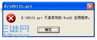

" V, R  b1 W. l3 F我的PRT文件试图用右键打开时出现这样的提示,是什么原因——
6 z3 i, h0 [5 `5 s7 w; y6 F/ B" C[attach]aid[/attach] 6 o4 p* u, @! B  q' ^1 r$ y: g

另外,有时候用  文件--->打开  会弹出“无效的文件名”,而同一个文件放在另一个文件夹却可以正常打开。

是不是你的路径上面出现了中文
8 R5 b$ P9 d( n6 s0 ~1 b' Jug它是不支持中文的哦

哦,有道理,不过只解决了第二个问题。
! L5 v8 X) ]0 ^右键打开或直接双击打开还是不行。并且我的PRT文件图标都不是UG的图标。

你用的时哪个版本的?3.0的经常出现这样的情况,如果是3.0版的你把系统的时间该一下就好了,往前或者往后调几年就好了,其他版本的我就不清楚了.首先你得确定文件保存的路径没有任何汉字.不是UG图标可能时因为你装了其他的三维软件了,如果装了Pro/e的话就会显示的是Pro/e的图标7 `8 F) f8 w2 {6 Z3 Z9 S6 i
