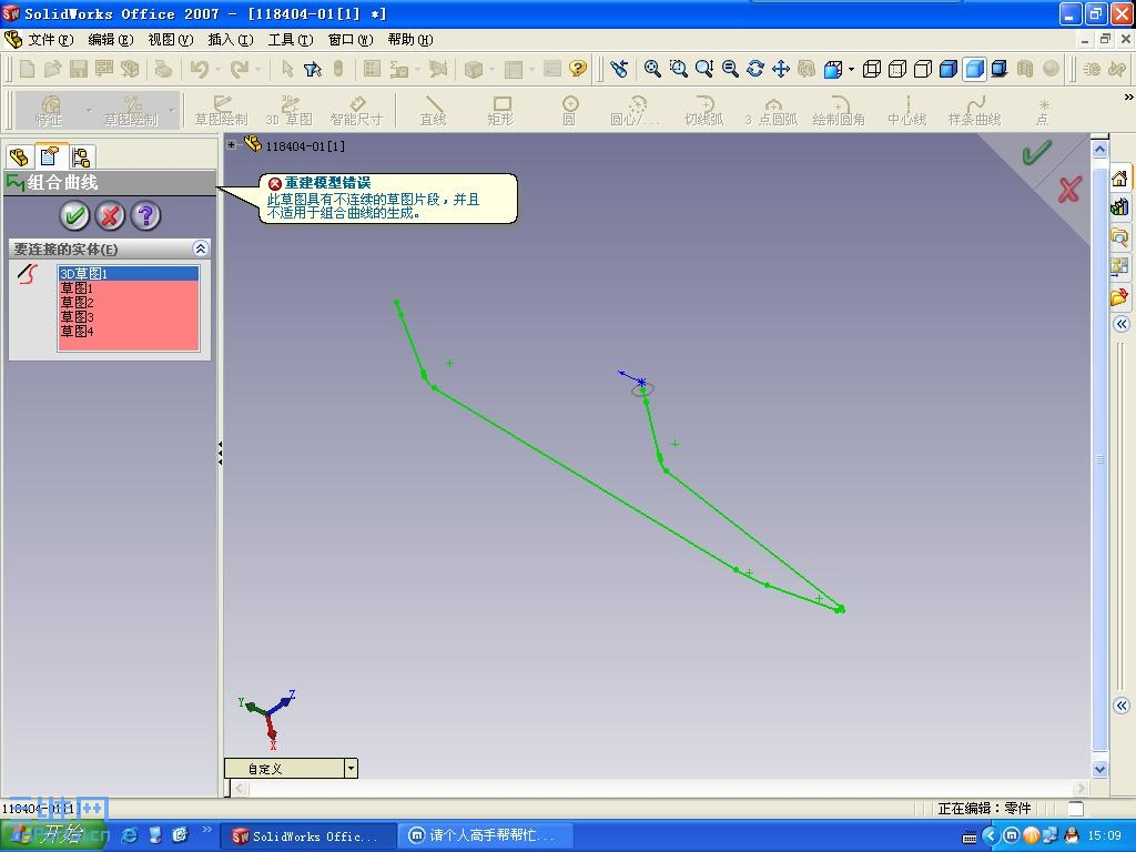

发表于 2006-11-7 15:41:50 | 显示全部楼层 |阅读模式 来自: 中国广东佛山
请问各位高手:沿着这个路径怎样扫描啊?????/ s) T* S& ^, Z4 I1 A; D, ?" v
如果可以的话,可不可以上传你的原文件,看看你的方法啊???* W# s- ?4 V6 B4 O- X8 R9 g

发表于 2006-11-7 16:12:34 | 显示全部楼层 来自: 中国上海
新建一个3D草图,用这个工具【工具/草图绘制工具/转换实体引用】

发表于 2006-11-8 22:37:08 | 显示全部楼层 来自: 中国上海
我觉得可能是截面尺寸大于你路径的圆角尺寸,可能会产生干涉,所以无法顺利完成,建议分2次来完成,然后进行修整造型
