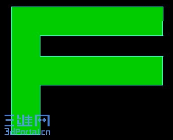

一排字母上面加一横,打标后这一横很细很细,怎能加粗?请高手指教!

加大电流或调整焦距

来回多画几条横线,略微错开一点

我 用的深圳大族激光有限公司的激光打标机,我们的图案是在CAD R14里绘制的 想要多粗要多粗

激光打标是所见即所得,增加线宽
