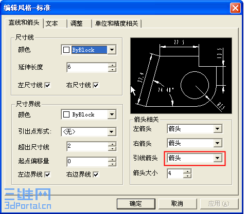

形位公差标注为什么没有箭头?
 楼主| 发表于 2006-11-8 17:03:38 | 显示全部楼层 来自: 中国湖北十堰
形位公差标注为什么没有箭头?(2007版)

发表于 2006-11-8 21:27:57 | 显示全部楼层 来自: 中国湖北十堰
原帖由 syzhab 于 2006-11-8 17:02 发表/ j6 c% N# }" n) o7 i, p' K- a
形位公差标注为什么没有箭头?
5 T' n0 z" s& a; R* x4 N
查看一下标注风格中你使用的标注风格中,“直线与箭头”下“引线箭头”一项的内容是否是箭头。见附图红线框。6 E( p1 S2 {, ?& f3 m
6 p* ]5 d3 y: b) d  H# f$ x. c8 D9 _( P# _5 T0 W) W
[ 本帖最后由 zth 于 2006-11-8 21:31 编辑 ]
 楼主| 发表于 2006-11-9 08:46:21 | 显示全部楼层 来自: 中国湖北十堰
谢谢已搞出箭头!谢谢谢谢
