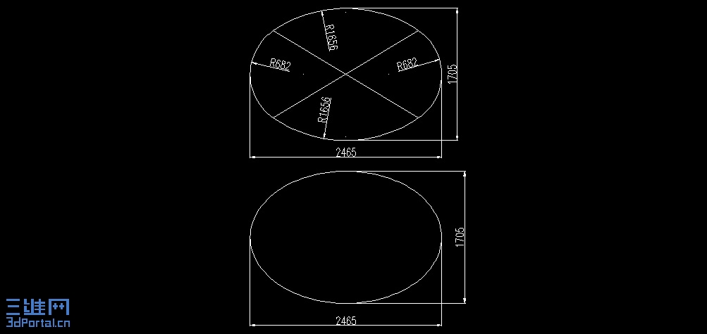

下面的是一个椭圆,我想用上面的四段弧画出来,想然会有一点差别,不知有什么方法,最好能有步骤,谢谢了7 X" ?# I0 H- H2 U* |5 }

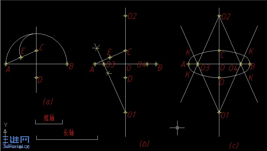

这个大体可以分为三部来完成。
: O3 X7 v! k: d* Y& k9 R4 W  t; d# B1、画出长、短轴AB,CD,连AC,以C为圆心,长半轴与短半轴之差为半径画弧交AC于E点(图a)6 a, c6 W$ ?# h, |' e
2、作AE中垂线与长、短轴交于O3、O1点;并作出其对称点O4、O2(图b)
, A2 J, x- m+ ^7 \3、分别以O1、O2为圆心,O1 C为半径画大弧,以O3、O4为圆心,O3 A为半径画小弧(大小弧的切点K在相应的连心线上)1 t4 ?8 T* ~  I% Q
$ y* Z2 o+ ]6 K: z* Y, g2 ?. N3 [. W1 v这样就可以用四段圆弧画完成椭圆的绘图,不过现在的电脑绘图一般都是电脑直接画出来,这种画图步骤是手工画图法的。
