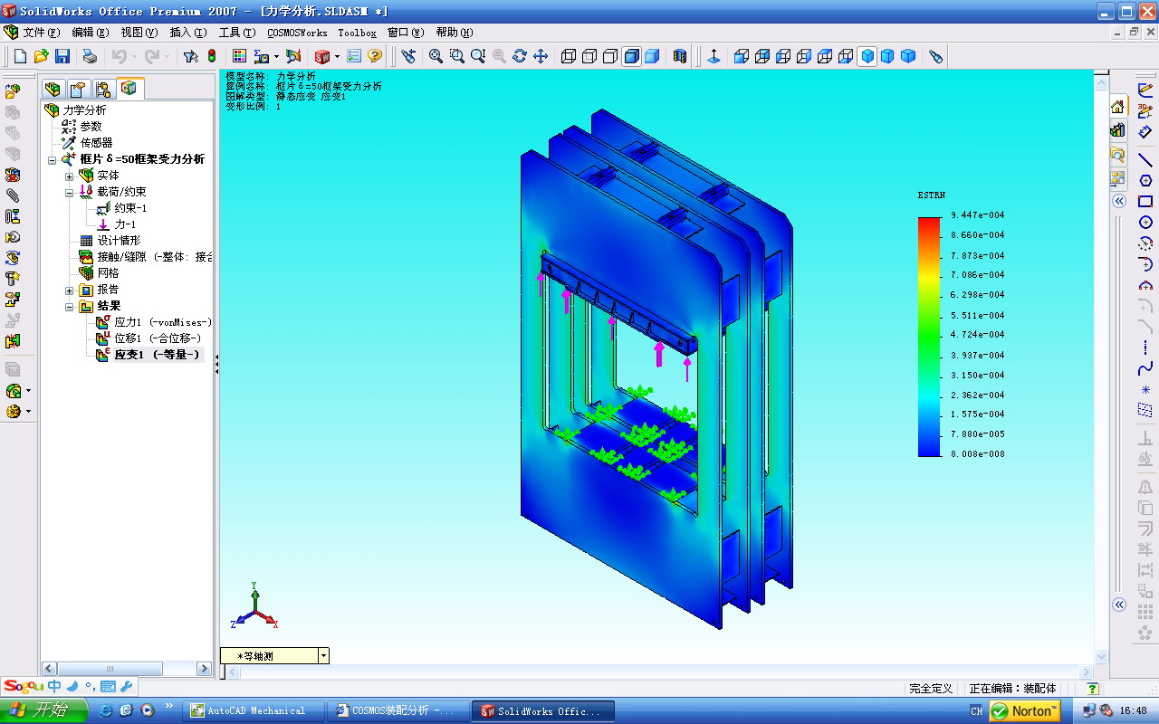

发表于 2007-10-19 16:51:06 | 显示全部楼层 来自: 中国上海
本人前些日子做了一个产品的强度分析,得到的结果是符合要求,现在把图片上传一下,请高手指点一下,是不是这样的做法——本人全部自学的。
