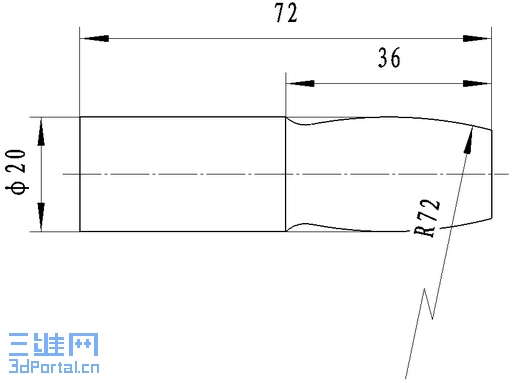

我想知道HL弹性柱销联轴器的柱销尺寸的确定,弧形的尺寸,最好是详细一点的,我现在发现HL3的柱销直径20,长72,弧形段长36,弧形的半径是72,我想知道尺寸的确定。

对弧度没什么特别的要求吧。。。查不到。只有直径和长度,和孔的大小一样,你可以查一下联轴器的书。。

你可参考GB5014-85弹性柱销联轴器标准1.3中图3及表3的规定,弧度没什么特别的要求,柱销不得有缩孔、气泡、夹渣及其他削弱强度的缺陷。

做成直的也可以!

我们一直就是做的直的
应用于风机,大的配过2000kw,没有任何问题

可以查一下老版的设计手册,上面是有的,新机械设计手册上没有了.
