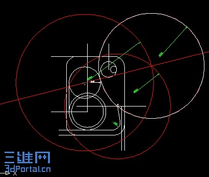

请问如何画一个R100圆!与R30圆相切,与!C点相交画好了,请传上!

你看是否应该如图所示:) q4 y& V# {, C2 z  z+ _- F! Y

楼主没有讲清楚!; d) R6 i5 ~/ t+ f* V2 y
0 i+ j+ j) [( d
经过C点和30的圆相切可不是一个圆!
& s: A3 E1 `9 y% i3 F8 W( V6 b, `; R: z( ~7 K6 L& e
所以发帖的同志要尽可能把问题说清楚些!

不管是什么尺寸,先画两个圆,然后再移动就行了
发表于 2006-11-9 08:38:10 | 显示全部楼层 来自: 中国广东中山
注意捕捉相切点

简单啊
以C点为中心画一个半径为100的圆5 Z3 _. I' x  Q( ^, E" J/ g' Y
以R30的圆的中心画一个半径为130的圆
6 D0 P% l$ b  `9 Z1 v# v然后以那两个圆的交点为中心画一个半径为100的圆就是你要画的那个圆了
 楼主| 发表于 2006-11-9 12:39:09 | 显示全部楼层 来自: 中国广东广州
哦!我是想了好久!只想画100的圆 !没想到画130的圆 !还是你行,谢谢了!
