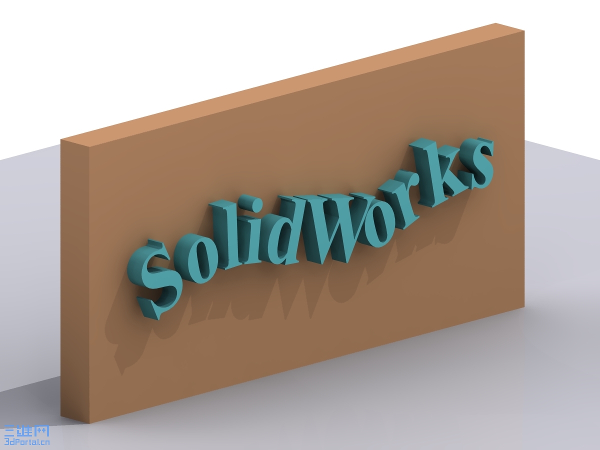

发表于 2007-1-2 15:00:44 | 显示全部楼层 来自: 中国辽宁鞍山
字体拉伸+渲染练习
根据坛友的要求作了个字体拉伸+渲染练习!与大家分享!
