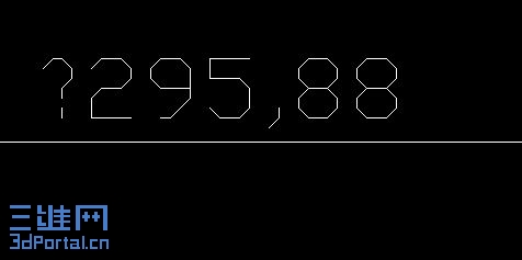

文字标注中的乘号是如何打出来的呢3 r% U% b) M- s# Q- y: F3 T/ i- R( P

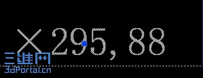

打开软键盘——数学符号——选“×”即可

发表于 2006-11-10 10:08:49 | 显示全部楼层 来自: 中国湖北宜昌
最好使用软件盘输入不过字体要使用中文字体否则是个问号

发表于 2006-11-10 12:33:52 | 显示全部楼层 来自: 中国湖南长沙
一直是用智能ABC, V+数字1,再选择.

发表于 2006-11-12 12:21:50 | 显示全部楼层 来自: 中国江苏无锡
直接输入\u+00D7,此法适于其它符号!!

发表于 2006-11-16 10:14:48 | 显示全部楼层 来自: 中国山东滨州
在很多输入法工具里面,都有软件盘,打开软件盘的数学符号,即可输入×号。
