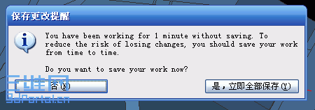

发表于 2006-11-11 11:06:12 | 显示全部楼层 来自: 泰国
可以自动保存...在UG系统里就有...看下面图..+ u8 K: J; k- B: H' m8 X

发表于 2006-11-11 19:56:02 | 显示全部楼层 来自: 泰国
自动保存不太好,,有时想倒退回去就退不了了...
4 g3 R+ F# m! ?5 p# ]" U% y0 E还是我上面发的那个可以自动提醒你要不要保存的功能好,,可以设置几分钟提醒一次..
1 m3 x: B1 F, S在UG的用户默认设置里....基本选项的最后一个就是了...0 q+ H2 Z+ G* _0 u

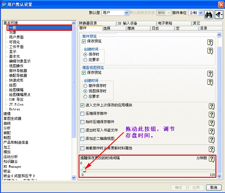

 楼主| 发表于 2006-11-12 10:09:40 | 显示全部楼层 来自: 中国浙江宁波
原帖由 thailand 于 2006-11-11 11:06 发表' m# Y2 F2 c: [$ e* C
1 K2 C6 H4 d0 \6 T
0 u& t9 ~: `% _- ~1 }) L  m
; I3 U* W7 t4 c$ _; L
0 D6 c' q4 G4 v" @, O' y, B0 B
  s) q2 c9 V; N# u5 ~/ J. J这个我怎么没有找到在哪里呀?
发表于 2006-11-12 18:49:13 | 显示全部楼层 来自: 泰国
原帖由 等风的旗 于 2006-11-12 10:09 发表' i* B- ~& C; P" P6 Z7 W& N5 U& X9 ?
, \( e$ u% b+ ]4 X
/ I1 u' Z7 z6 N! e( ~+ e) i+ Y0 P
- J* p- z" n  V% o( _) P, S* ^/ x9 ?9 n) Q) C( ]2 t
- q9 r8 s- z# ~
这个我怎么没有找到在哪里呀?
  z8 }- U! K% \* ^7 a依次打开:文件------实用工具------用户默认设置--------基本环境----一一般-----部件选项,,,最后一个就是了( R  s; x; F* {: c3 [

 楼主| 发表于 2006-11-13 09:34:26 | 显示全部楼层 来自: 中国浙江宁波
谢谢楼上的这位仁兄,你说的我找到了,6 h% k2 U9 l& U9 v
