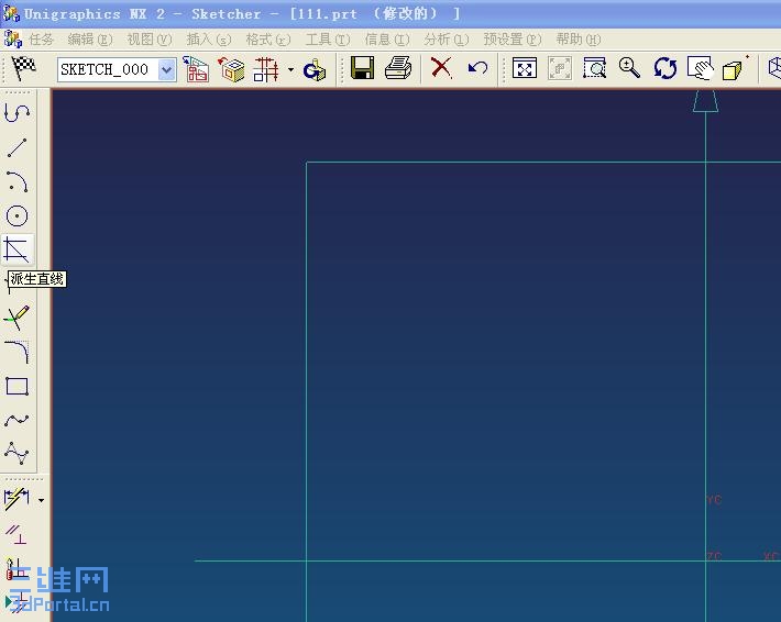

在草图里有偏移曲线的功能,点击派生线功能就可以了!!!

上面的哥们已说,我补充一下,在曲线编辑里点击派生曲线.

发表于 2006-11-11 17:19:25 | 显示全部楼层 来自: 中国安徽合肥
派生好像只能用在直线上,曲线都用不成。
& q4 [3 s# x; z! p$ P$ |& m. l% v6 x不过在UG4 里直接就有‘偏置曲线’这个菜单选项啊,直线、曲线都可以同时选中,偏移啊。
