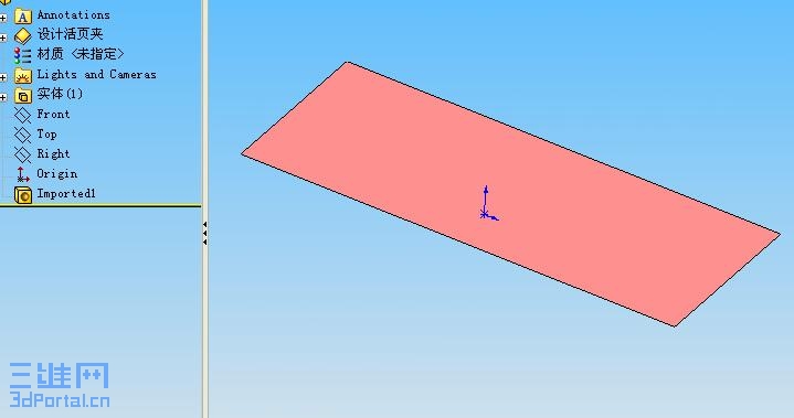

附件为0厚度文件,请检验。

发表于 2006-11-10 00:11:35 | 显示全部楼层 来自: 中国广东东莞
做出来了,  . 可是O搞不清楚个中道理.6 _  |: i8 x: a8 e

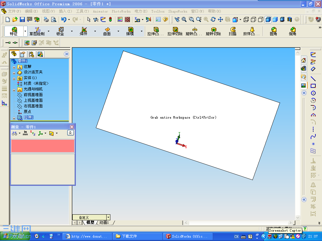

我也来作一个零厚度的零件,大家共同学习!

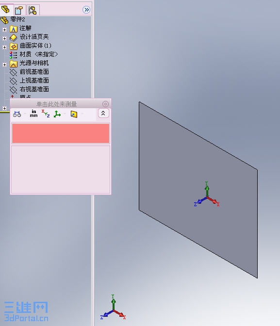

发表于 2006-11-12 16:51:35 | 显示全部楼层 来自: 中国山东青岛
我也做了一个不知对不对

发表于 2006-11-13 11:04:34 | 显示全部楼层 来自: 中国北京
拉伸曲面或者拉伸实体然后删除面,都可以做到。
