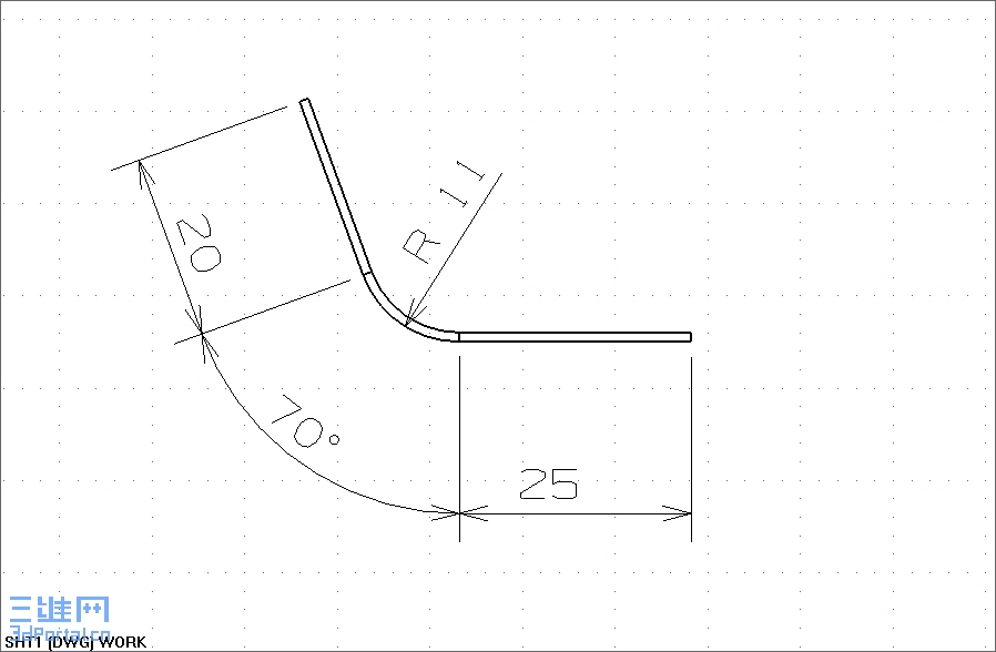

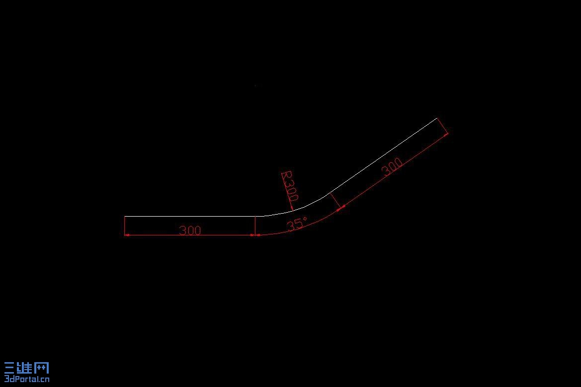

最近发现UG好像不可以像AUTOCAD那样标注一段孤长的角度。
8 a1 Z$ ]1 O+ i; X例子
2 r1 W3 P: |$ \5 `& {. M随机画一根水平长度的直线,然后捕捉第一根直线的未端,画一根与第一根水平直线成35度的第二根直线,最后随便倒一个圆角在这两根直线的相交处。(两根直线和R最好取值大一点,标注方便)。问题就出现了,AUTOCAD可以标注这段倒圆孤的度数,UG好像不可以哦,小弟我还没有试出来。请高手指点一二。/ k! t. {8 {- z$ p5 {0 k7 Q2 r  K# G+ Q
# u7 u7 Q1 @; X$ i, u  i1 Y
例子如图所示( g5 n$ h7 ~3 f7 f. l

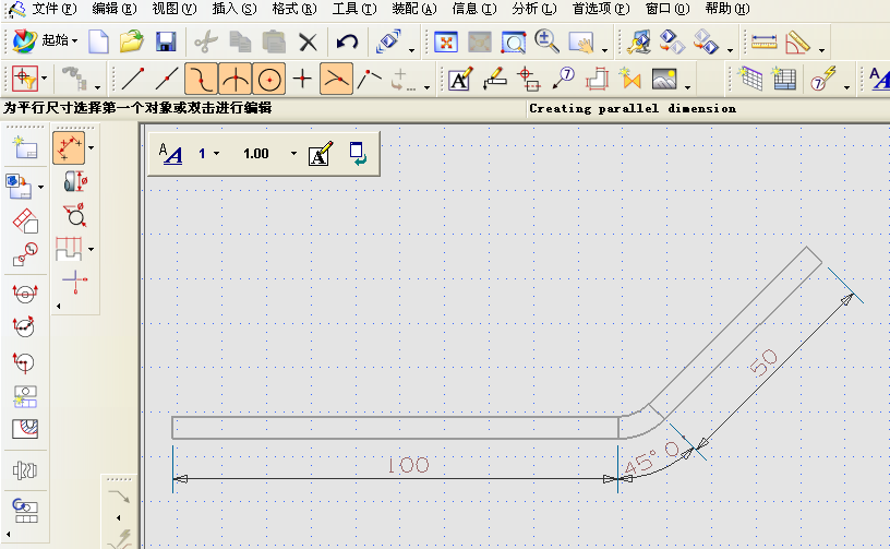

发表于 2006-11-10 18:44:13 | 显示全部楼层 来自: 中国浙江宁波
不知道是不是你想要的效果) o5 e& R& l- H7 Y
7 h$ |( C4 v- Y, ~* l& E8 _
[ 本帖最后由 kaiwen 于 2006-11-11 10:06 编辑 ]

 楼主| 发表于 2006-11-11 18:06:40 | 显示全部楼层 来自: 中国上海
回复 #2 kaiwen 的帖子
谢了,怎么弄出来的。我看看。
 楼主| 发表于 2006-11-11 18:54:38 | 显示全部楼层 来自: 中国上海
谢了,原来如此,顿悟了。
唉,原来如此,以前都是把光顺边关掉的,因此怎么也标不出来。问题解决,标好之后再关掉光顺边。多谢指教。

发表于 2007-5-13 14:23:52 | 显示全部楼层 来自: 中国浙江台州
一样?不一样啊一个有厚一个没厚
发表于 2007-5-13 17:24:41 | 显示全部楼层 来自: 中国上海
... 原来标注的时候先把光顺边打开,等标完了在取消光顺边啊

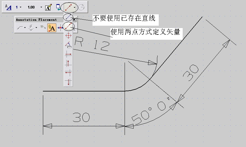

发表于 2007-5-13 20:11:19 | 显示全部楼层 来自: 中国广东
视频教程做得很好,支持!
; _+ e& b: x. r  l  j5 H个人认为:对于没有厚度的,在标注角度的时候使用两点来定义矢量,可以标出.不知道是不是楼主想要的效果.
