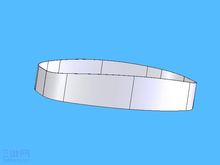

我想把这个给展开,得到它的展开图,有什么方法,能说说步骤吗,谢谢了

 楼主| 发表于 2006-11-13 15:41:14 | 显示全部楼层 来自: 中国湖北随州
它不是封闭的,在上面竖直方向是有个小槽,我不知道该怎样插入钣金展开 ,能详细点吗
 楼主| 发表于 2006-11-13 15:45:53 | 显示全部楼层 来自: 中国湖北随州
不一定是要这个图的,就像三楼说的,我只是想展开带弧形边的一个图,直边的我会,但这个带弧边的我就不会了,希望大家能帮帮

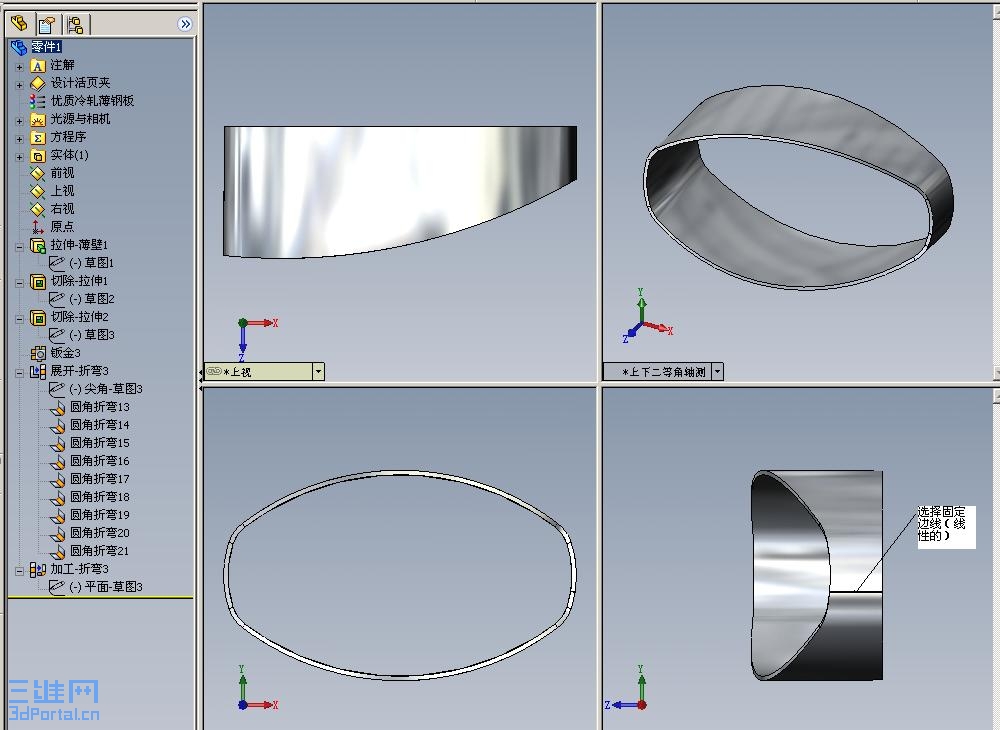

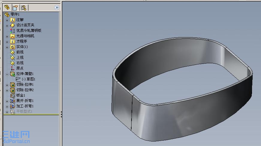

发表于 2006-11-15 15:02:27 | 显示全部楼层 来自: 中国北京
http://C:\\Documents and Settings\\Administrator\\桌面\\未命名- _- u% M; f8 I" ^
切一个槽,插入钣金,选择一个固定面(或固定边线);就可以了,头一次贴图;不知道行不行。
发表于 2006-11-15 15:05:32 | 显示全部楼层 来自: 中国北京
现在贴图试一下,刚才不行
发表于 2006-11-15 15:12:01 | 显示全部楼层 来自: 中国北京
圆弧的也没有问题,选择固定面、固定边线时选择切口的边线。
 楼主| 发表于 2006-11-16 17:20:19 | 显示全部楼层 来自: 中国湖北随州
什么是固定的,线性的边线,楼上的图画了和我的差不多了,就是在切除以后的步骤我不是很懂,能解释详细一点吗,非常感谢!
 楼主| 发表于 2006-11-16 17:23:44 | 显示全部楼层 来自: 中国湖北随州
还有一点想请教一下,怎样才能做到像你发的图那样,在操作界面同时出现四个视口,谢谢了
