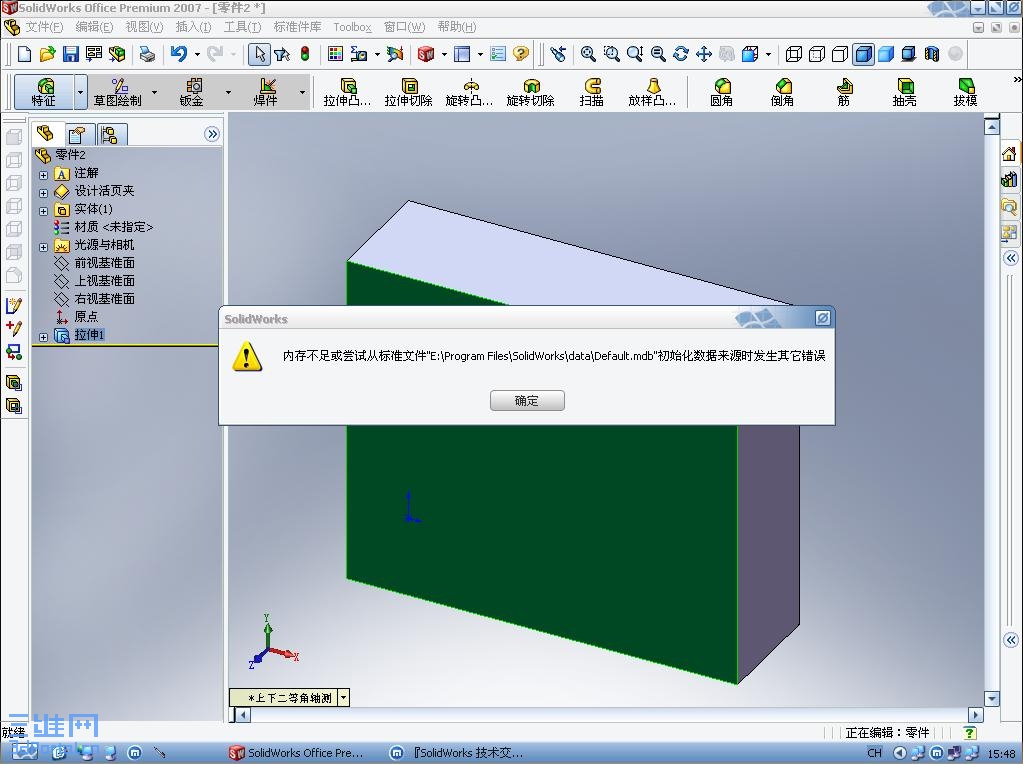

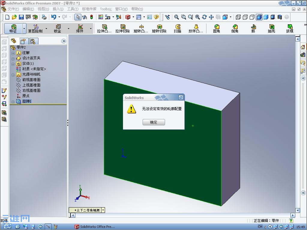

我在使用sp0版本时,当点击“异型孔向导”命令时出现下面画面,请大家帮助解决一下。谢谢!
首先出现的画面
首先出现的画面
点击确定后的画面
点击确定后的画面
发表于 2006-11-10 22:05:37 | 显示全部楼层 来自: 中国江苏常州
重新安装一下看看,估计没安装好
发表于 2006-11-11 15:32:13 | 显示全部楼层 来自: 中国江苏常州
应该是你的SOLIDWORK没有装好。
发表于 2006-11-11 18:44:28 | 显示全部楼层 来自: 中国江苏泰州
可能是你的SOLIDWORK没有装好。
发表于 2006-11-11 21:05:17 | 显示全部楼层 来自: 中国四川眉山
我也遇到过类似情况,但用尺寸定位就不出现了,你可试试。
发表于 2006-11-12 00:14:19 | 显示全部楼层 来自: 中国广东广州
把旧版的相同文件复制到现在的文件上。
发表于 2006-11-12 10:04:42 | 显示全部楼层 来自: 中国河北保定
先把你的系统内存设置高点  然后从新安装你的sw  还不行你就换  其他的安装程序  保证解决没问题
发表于 2006-12-29 09:33:21 | 显示全部楼层 来自: 中国河北秦皇岛
没遇到这种问题,期待中
发表于 2006-12-29 17:12:00 | 显示全部楼层 来自: 中国广东佛山
增大内存条,增大内存条.
发表于 2006-12-31 15:08:07 | 显示全部楼层 来自: 中国江苏苏州
我遇到过同样的问题,后来已解决,是我安装SW2007SP0杀毒软件没有关闭,软件安装完后我又用系统优化软件把系统清理了一下,这样就引起注册表内有此信息丢失!删除后重装!
发表于 2007-1-1 00:07:33 | 显示全部楼层 来自: 中国山东烟台
估计是没破解好,安装多国语言版
发表于 2007-1-1 11:33:08 | 显示全部楼层 来自: 中国山东潍坊
我也有同样的问题出现,同时安只在我的机子上出现了,其它正常,想办法搞旧版本的文件,覆盖吧
发表于 2007-1-1 12:09:31 | 显示全部楼层 来自: 中国山东烟台
我用2006也出现过这样的问题,当时我是把sw安装在D盘,后来改为C盘按装后就好了
发表于 2007-1-1 12:25:46 | 显示全部楼层 来自: 中国河北沧州
SOLIDWORK没有装好,重新安装。

发表于 2007-1-3 19:39:38 | 显示全部楼层 来自: 中国江苏苏州
我用同一个版本在公司的电脑上安装没有任何问题,但是在家里的电脑上安装就出现了上述的问题!我的内存全都是1G的。另外家里的电脑的toolbox也不能用,启动SW的时候出现“不能设置轮廓“default profile”因为有以下错误:和不能设置有效的轮廓配置”
