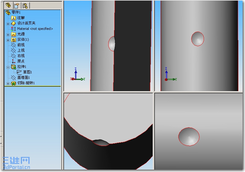

如何在圆柱体上切除一个凹球?曲面正面为圆,谢谢.

发表于 2006-11-12 08:17:26 | 显示全部楼层 来自: 中国浙江温州
令一基准面穿过此凹圆的轴心,作旋转切除,即可。
发表于 2006-11-12 10:01:03 | 显示全部楼层 来自: 中国河北保定
用旋转切除   保证没问题
 楼主| 发表于 2006-11-12 11:15:26 | 显示全部楼层 来自: 中国江苏常州
以上切除不行,在曲面上不是正圆.图就是用用旋转切除,上下长,左右短.
发表于 2006-11-12 19:36:58 | 显示全部楼层 来自: 中国江苏镇江
那是你基准面没建的通过圆柱轴心!!8 z( |( s( X0 D0 S/ V, d
过圆柱轴心建一个基准面,在此面上做旋转切除!!

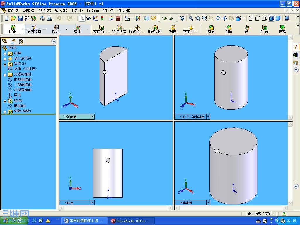

发表于 2006-11-12 21:37:58 | 显示全部楼层 来自: 中国广东佛山
是否这样
按楼主的要求做了一个,不知是否这样?
 楼主| 发表于 2006-11-13 10:47:59 | 显示全部楼层 来自: 中国江苏常州
以上不行.要求是直径比如10mm,深2mm.
发表于 2006-11-13 13:21:10 | 显示全部楼层 来自: 中国广东佛山
设置基准面是关键,通过设置数值可达到要求。

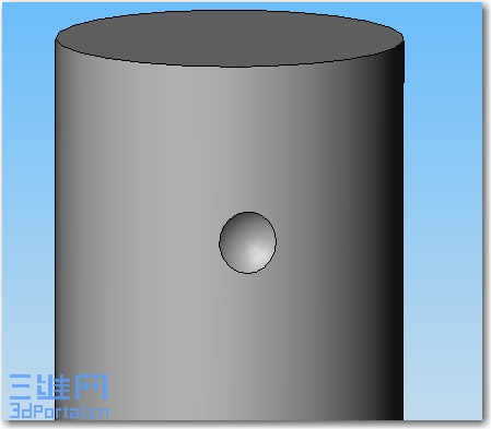

发表于 2006-11-20 22:04:10 | 显示全部楼层 来自: 中国辽宁鞍山
试着做了一个,不知对不对,我做了一个JPG图片,可不知怎样传上去,见笑!
! d1 X  Y+ }' c1 u5 g/ U传了一个附件上去
球坑.rar
