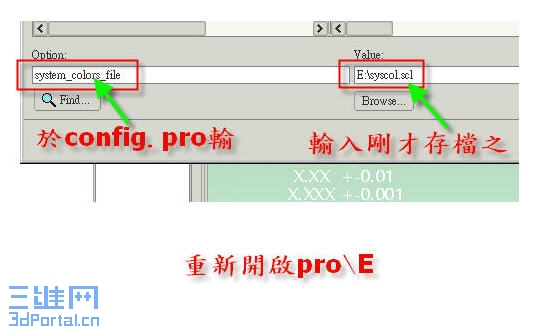

我对proe的背景进行了更改,但在第2次启动时又回到了程序的默认顡色,怎样做才能使设置颜色不会变回去。& ]$ u# S: @# o; C! s/ H

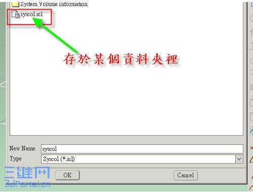

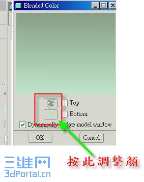

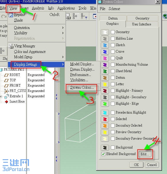

.再config.pro理設置.....
  _( _5 s: ]0 p4 `. ~. X( l3 i' A
( }9 Q6 R) q9 x. B' ^/ k7 s) F9 V基本操作如圖
1
1
2
2
3
3
4
4

 楼主| 发表于 2006-11-15 09:06:51 | 显示全部楼层 来自: 中国四川乐山
回复 #2 alice-1 的帖子
谢谢你的指点!!!!!!!!

為啥我每次存的都不管用呢?? 我是按照你的方法開始的,但是一關掉PROE 後再重新開啟就又是默認的灰色背景顏色呀!!!
发表于 2006-12-9 13:08:27 | 显示全部楼层 来自: 中国广东深圳
回复 #2 alice-1 的帖子
每次都要重新去設置顏色很煩呢!!! 照道理應該設置好以後每次啟動就應該是設置後的藍色背景才對呀!!可是為啥就是默認的灰色背景呢????這個問題我早在一兩年前都在弄了,可是總是不成功.請指點嚇啦!!
发表于 2006-12-9 13:10:25 | 显示全部楼层 来自: 中国广东东莞
不會變的,我都一直是這樣搞的.
; t! F, l) M6 r6 M二樓主講解很詳細了.
发表于 2006-12-9 13:22:00 | 显示全部楼层 来自: 中国广东深圳
回复 #7 HTQIANG 的帖子
我先說明一下,我的PROE2.0 並不是安裝盤完全安裝的,是用的以前公司的正版軟件安裝過的安裝程序拷下來憿序列號後裝的,怪怪的就是不行呢!!應該如何解呀??
发表于 2006-12-9 13:34:08 | 显示全部楼层 来自: 中国广东东莞
首先要弄一個CONFIG文件,COPY到你安裝目錄的text文件夾下.

config文件载入是有顺序,这个文件放在起始位置最为保险,因为这个文件夹中的 config
7 u! q* \6 N9 [# r. o7 W, @文件是最后载入的,不会被覆盖了!放在txt文件夹中的config文件是proe打开最先载入的.

回复 #2 alice-1 的帖子
请问第四步从哪里弄,我怎么找不到?
