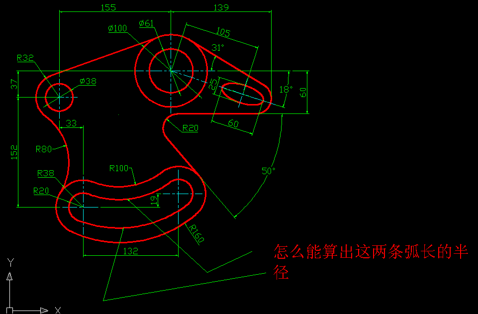

图中没有对那两个弧长进行半径标注,现在我在做这个图例,这两个弧得怎么能做出来?

R20的两个半圆的中心距已经定了,只需画个与这两个R20的半圆相切的圆不就可以了?干吗要算他啊?
) ~2 f2 N8 A% x  o; y3 S& F& R) X外面的圆也是一样啊!
发表于 2006-11-13 10:23:44 | 显示全部楼层 来自: 中国江苏常州
首先两个半径是可以计算出来的!然后两个R20的圆心定了!用圆绘制命令,选择ttr作圆方式就可以作出来了!
发表于 2006-11-13 11:09:20 | 显示全部楼层 来自: 中国江苏苏州
2楼的回答很有道理 要计算也简单啊 他们两个不同圆心 但是118和100是同圆心的 160和142是同圆心的 两个圆38和20的差值是18 这样就可以算出来

直接把那个R100的圆弧偏移进去18不就可以了吗?

画出与这两个小圆相切的圆有无数个,必须还有其它条件才能做成,与4楼所说的是这里面的腰形与外面的大腰形等距,那样可以根据外面腰形图形条件可以算出来,如果不等距,就是另一种腰形了

分别画两R20的内、外切圆弧即可,而不必计算圆弧半径。

既然外面的已经画出来了,里面的用同样的画法,或者直接用38减20的差做偏移.

我觉得你们说的不对,你们下载图纸看没?. y5 [! b$ }; X& Q$ }3 h: j
160那个圆是一个圆心,另外那100的和其它两个是一个圆心,
* R4 i8 ]: w3 N3 j0 P( w现在这么说如果给你们这个例题,标注还是那些,让你们绘图,你们用什么方法绘制出这两个没进行标注的圆?

这张图纸画的很清楚!R100、R160与其它两个是同一个圆心!从机械常识及作图方法上都很好理解!

从理论上说,这两条弧的半径是无法确定的。但既然你能认定这两条弧与R100弧是同一个圆心,那这两条弧的半径就应该分别是R118和R158呀。& ?  i( z$ i. h8 w+ e& [1 m7 P
如果较大的那条弧是用R160弧向内偏移18得到,就是R142,它和R160弧同一个圆心。" k) {! D$ g2 s3 @$ W, ^7 ]+ l

不用算,从设计方面考虑,R100的圆弧与上面那个未标注的圆弧同心,R160的圆弧与下面那个未标注的圆弧同心.

由于两圆是同心圆,所以用R100+上两圆间的间隙38-20=18,而另一圆弧同理可得。
发表于 2006-11-26 00:12:24 | 显示全部楼层 来自: 中国陕西咸阳
首先在画图前要对图中的线段进行分析,那些是已知圆弧,那些是中间圆弧,那些是连接圆弧,画图时先画已知圆弧,再画中间圆弧,最后画连接圆弧,从图中分析,这两段圆弧都与R20相切,圆心坐标未知,为连接圆弧,上面一条与R20相外切,与R100同心半径为100+(38-20)=118,下面内切半径为160-(38-20)=142

大家说得都有一定道理,但我更支持15楼的观点。严格地说可有无数条弧线相切,但常识告诉我们是等距偏移。把错误的排除掉,正确的答案自然就出来了。原图中大的圆弧可能不是等距的,不要紧,既然图纸未标自己决定就行了。

现在我明白这道题了,应该是这样。
" m3 I. ^8 X/ B; K7 k如果能确定那两个未知圆弧的圆心同那个半径100的圆是同心的话,那得出( F( p9 e+ w. N
其中一个半径为:100+(38-20)=118;另一个半径为:100+(38-20)+20*2=158
' Y* p( p; T2 b1 `4 F. v如果不能确定那两个未知圆弧的圆心,那这个图一定会出两个答案,也就是有人会用那个160半径的圆来求
7 N7 P$ G/ x0 v5 V  H160-(38-20)=142
