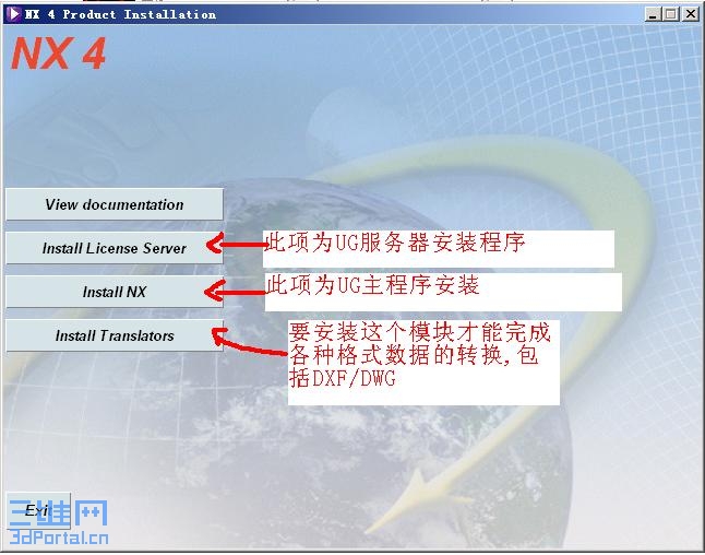

我的也是,每次都是说没有找到转换器,我重装了n遍,还是没有用
发表于 2006-11-11 19:02:28 | 显示全部楼层 来自: 中国天津
可能是安装的不全

: L+ {  k2 \# W+ J2 k2 r3 N你安装完全了吗3 Q# B2 ?9 h7 D$ p+ h
在那一个东西上面还要安装第三个啊 呵呵  |( P' H* j& p0 P6 ^+ C) I$ j
不然会不成功的
发表于 2006-11-11 20:49:13 | 显示全部楼层 来自: 中国广东东莞
你要把下图中的三个模块都安装上才行的

我安装的是2.0 如果要转图的话 要装translators020
发表于 2006-11-12 11:05:47 | 显示全部楼层 来自: 中国江苏南通
同意上面说法要按装三个部分的
