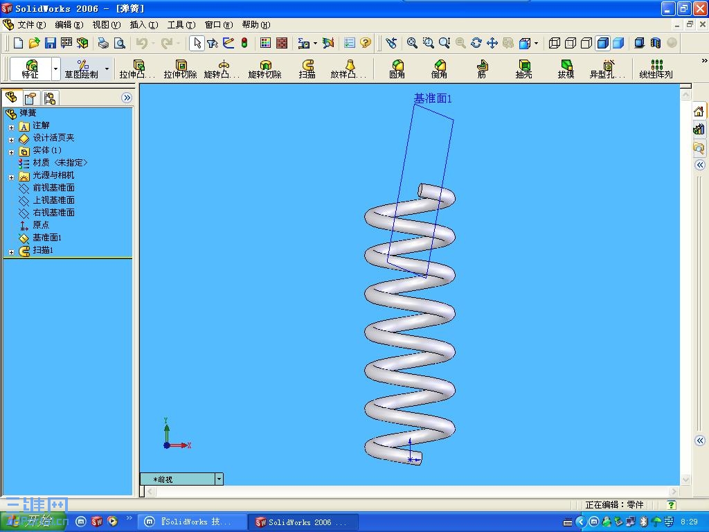

请问一下怎样把弹簧的两端搞成平的啊,就中两端收口,两端平的啊?2 T$ _6 C" g" G/ e+ }5 `

发表于 2006-11-12 16:12:48 | 显示全部楼层 来自: 中国山东青岛
你画得不对要用组合曲线画然后切除2 h4 [# Z- x* M( H! \& n
是不是这样/ E6 \4 f) Z' _" D/ l8 b$ B

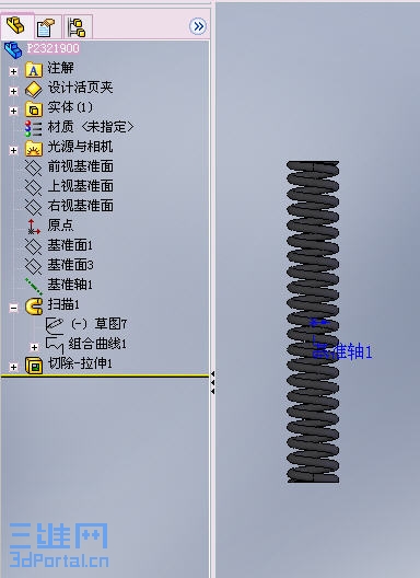

发表于 2006-11-12 19:20:13 | 显示全部楼层 来自: 中国江苏镇江
回复 #7 s_un 的帖子
两头做的时候,各做一圈与原来旋向相反的螺旋线,然后组合曲线
发表于 2006-11-12 19:28:11 | 显示全部楼层 来自: 中国江苏镇江
不知你要的是这样吗??

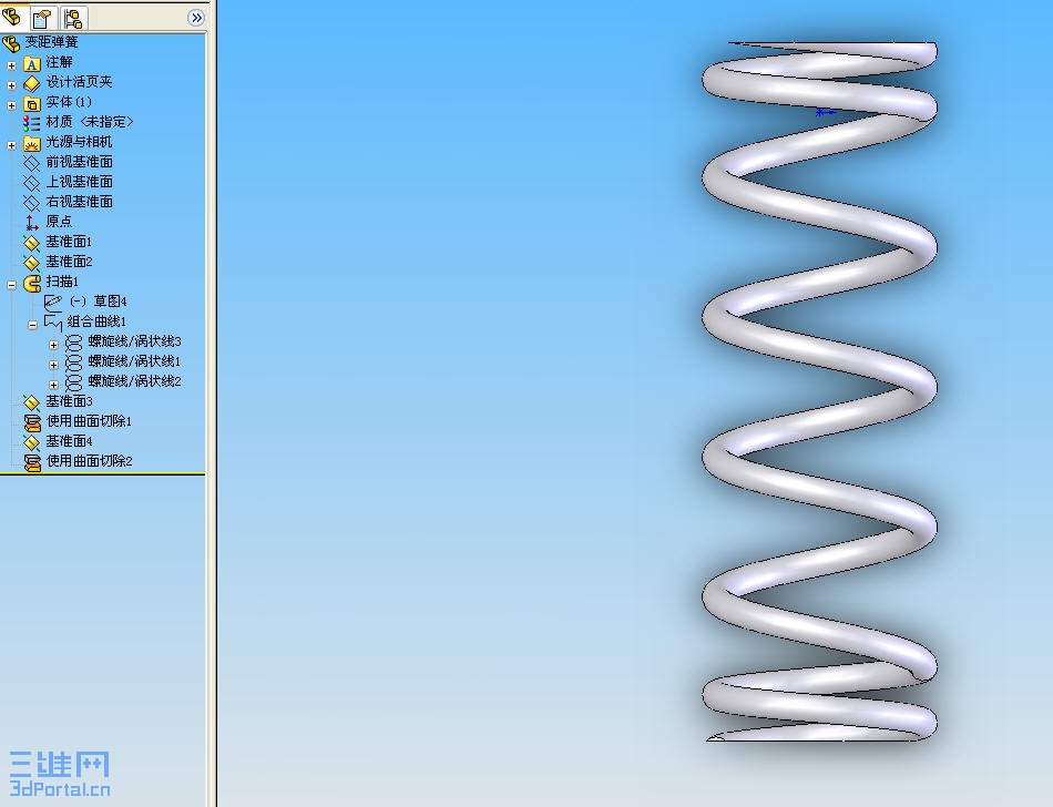

发表于 2006-11-13 20:31:43 | 显示全部楼层 来自: LAN
不知画的对不对
不知画的对不对,还请高手指正!!

发表于 2006-11-14 14:05:35 | 显示全部楼层 来自: 中国河南郑州
晕。。。在螺旋线属性了可以设置螺距的。。可以把两头的螺距设置小点
