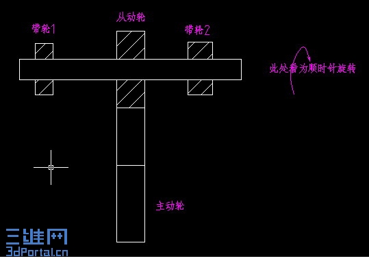

如图,带轮1和带轮2通过螺纹固定在从动轴上,按如图所示的转向,请教带轮1和带轮2螺纹的旋向,才能保证越转越紧??+ u  f9 O+ Z( f
. q1 z! H3 C& d0 [  u我的观点是带轮1左旋,带轮2右旋

发表于 2006-11-12 16:01:31 | 显示全部楼层 来自: 中国河北沧州
考虑从两侧安装,轮1用右旋,轮2用左旋

 楼主| 发表于 2006-11-13 20:08:39 | 显示全部楼层 来自: 中国山东济南
原帖由 songwei 于 2006-11-12 16:01 发表
; b+ C/ Z6 Z& G; [( m( [7 p, T  m1 c考虑从两侧安装,轮1用右旋,轮2用左旋
  ]) P; H5 O: D0 Q1 J# L# x. H9 P+ p' E
+ t2 A7 G! I' M2 \2 [0 d% Q可是那样越转越松啊??
发表于 2006-11-13 20:38:55 | 显示全部楼层 来自: 中国北京
每个带轮左右都加螺母,还需要加密封胶的,请问为什么不用键连接?请指教,带轮1左边用带防松胶的锁紧螺母,右边用轴肩,如果尺寸允许。

发表于 2006-11-14 22:06:48 | 显示全部楼层 来自: 中国江苏扬州
这是机械设计中需要注意的一个问题,很多初学者容易搞错。' p& ~6 J% `7 L- v2 J  Z
如图所示,开始运转前带轮1处于静止状态,从动轴如图所示顺时针转动,这就需要带轮1向右移动才能压紧从动轮而不至于松动,很显然螺纹必须为右旋。右边的带轮2与之相反

发表于 2006-11-15 22:35:37 | 显示全部楼层 来自: 中国河北沧州
我也认为应该一右二左.这个题目很象蜗轮蜗杆的受力分析,要使轮1在图示转动时越来越紧,应是螺杆的右肩紧挨轮内螺纹的左肩对其施一个向左的力才对,根据右手定则,我认为应该为右螺纹.
( `7 y4 C- y! ?$ {$ ?但是我不推荐用螺纹这种方法,一定要用的话最好加个弹性挡圈(轴向轻载)或者圆螺母(轴向载荷较大)什么的.我还是比较认可五楼的观点
9 c* d- I3 r3 v- n$ d还请哪位高人出来给个定论.

发表于 2006-11-16 22:11:09 | 显示全部楼层 来自: 中国浙江衢州
我也认为是一右二左。因为从动轴相对于带轮来说从动轴是主动、带轮是被动,那么从动轴转动时两带轮应向从动轴的中间运动,才会越转越紧!

发表于 2006-11-19 18:10:13 | 显示全部楼层 来自: 中国湖北
其实,这点可从运动的原理分析:
5 M; k; m4 A( Q% p      假设轴不转动,对带轮2来说,螺旋的旋向应该使轮子向左移动,才能越来越紧,所以,应该选用左旋螺纹。同理,带轮1应选右旋螺纹。1 m1 W3 Y4 ?' U* o. ?+ Z$ a/ m
      我们还可以看看普通车床,它主轴上的螺纹是右旋的,转向与楼主提供的图相反,只有这样,三爪卡盘装上去,才会越旋越紧,不会掉下来。
