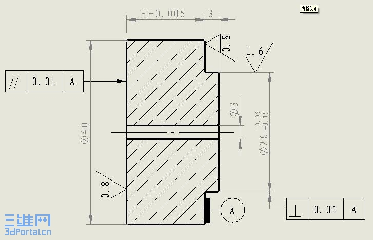

此件材料为CrWMn,成品硬度为HRC56-59
3 y  c, ]6 Q1 p. @0 z" D  j0 t要求20件同样的零件,H值等高
+ c0 r' _2 F9 w* m: [4 b3 m不知如何加工保证H值等高,且保证平行度要求

做个工装,以A面以及φ26为基准定位,在平面磨上加工,应该可以达到要求吧。

硬度是多少?材料是什么?如果硬度适中,材料是常用钢材,垂直度和基准A可以一次定位加工保证,然后做一工装,以基准A支靠,在平面磨床上磨另一平面,保证起来是比较容易的。

, k+ o$ f  M* Y' i( _$ Y我们也是这样想的,可是这个工装怎做呢?没法固定啊
发表于 2006-11-24 13:26:28 | 显示全部楼层 来自: 中国山东德州
磨床床身不是有磁性嘛?用磁力来固定就可以吧(还加上有止口,应该飞不出去吧<小心些,飞出去也没人负责^-^>)?
- J: x. H) v) C9 ]! K或者,把φ26的长度做长一些,起导向固定作用,磨完后再车至尺寸;7 N( _/ U& @! C
再不行,好象就只能侧向顶紧φ40的外圆了……批量小的话实在不划算,找有加工中心的地外加工算了。

这个工装其实很简单的,就是一块平板(厚度大于3mm),打出20-φ26孔,在平面磨床上两面磨,使平板本身的两面平行度很好,然后把工件有孔的一面(就是A基准)放在平板上,让平面磨床一次磨出20个零件的另外一面,就可以使H相同了。* o0 f$ c4 }4 |
平面磨床是磁性吸住工件的,不用夹紧。, g8 G- s% [& K4 ?

台肩处光洁度不太好达到,请问用什么方法能达到
发表于 2006-12-24 20:52:00 | 显示全部楼层 来自: 中国湖北
可以这样加工:% y6 T$ U& k# C( \
   1.淬火后用外圆磨磨台肩面达Ra0.8;
* y$ S$ p. G9 `( S2 P   2.为平面磨床做一个延磁块,延磁块上面应有20个Φ26的孔,把Φ26的外圆放入孔中,吸牢磨削过的平面,磨另一端面,就能满足要求。5 T- c* Z& Q7 v  m9 W
   3.做延磁块是有必要的,因为钢材做的平磨用工装不能延续磁力,吸不牢的。
