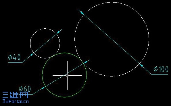

请教:
( O" p, |1 o- C9 V5 R1 |( u3 r在何种情况下使用“相切、相切、半径”请用图例视。
发表于 2006-11-13 10:39:32 | 显示全部楼层 来自: 中国北京
如图所示,白色的两圆为已知圆,要做一已知半径的圆与它们相外切,即可用该命令。图中绿色的圆即为所求。
